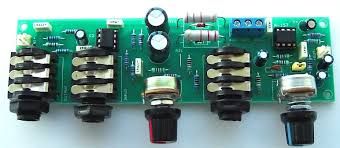

    Poszukuje osoby która wykona lub zainstaluje, gotowy moduł a-157 (jest do kupienia na allegro), szeregowej pętli efektów do wzmacniacza Boss Singer Live.

    • Zlecę modyfikacje wzmacniacza gitarowego - dołozenie pętli efektów 4820676900_1601037337_org.jpg (355.13 KB) Musisz być zalogowany, aby pobrać ten załącznik.

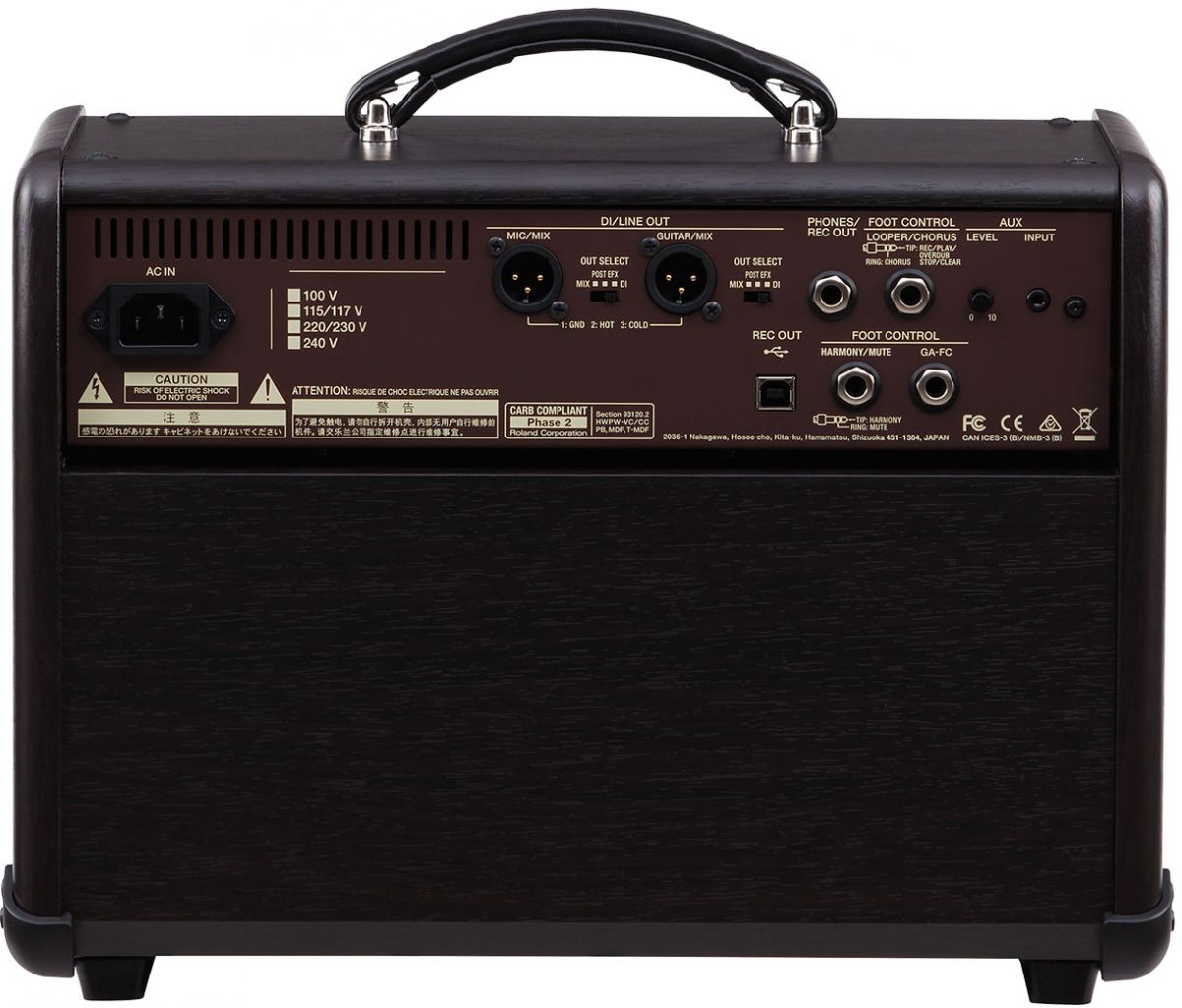

    Środek wzmaka to modułowe płytki i jest miejse żeby takową dołożyć tzn. jest powietrze i przestrzeń.
    Panel przedni odpada ale wyjścia gniazd send i return można spokojnie włożyć na tył
    np. na wysokości gniazd wyjściowych XLR, lub nad napisami ostrzegającymi.
    Trafo wzmaka siedzi w paczce pod nim czyli tam gdzie głośnik, cały ten brązowy elektroniczny moduł to przestrzenna paczka.
    Jeżeli byłby wkładany ten gotowy moduł to nie potrzebuję z niego dodatkowego wejścia aux, (odpada gniazdo i potencjometr) tylko i wyłącznie pętlę. Także potencjometr regulujący wartość wzmocnienia powrotu pętli może być w wersji minimalistycznej, nawet tylko otworek na śrubokręt lub jakaś mini wersja. Raz ustawię wartość dla efektów i tyle.

    W poniedziałek, max do środy będę miał moduł pętli oraz moduł zasilacza (płytka stabilizatora oraz trafo) symetrycznego do niej. Zasilacz w razie czego jakby nie dało się skorzystać z trafo wzmaka.

    Podsyłam też schemat tej pętli którą wyślę razem ze wzmakiem.
    Pozdr
    Jan
    • A-157A.pdf (15.47 KB) Musisz być zalogowany, aby pobrać ten załącznik.

    Super się pisze takie posty.
    Chciałbym serdecznie podziękować koledze 2konrafal1993 z super robotę, ale przede wszystkim za cierpliwość i upór oraz chęć w zrobieniu roboty do końca.
    Mój piecyk okazał się trudnym przeciwnikiem jednak udało się modyfikację zrobić, działa tak jak chciałem, Wszystko pełna estetyka praktycznie jak fabryka. Bardzo mi to ułatwia moje muzykowanie.
    A forumowicza jako speca od trudnych problemów polecam.
