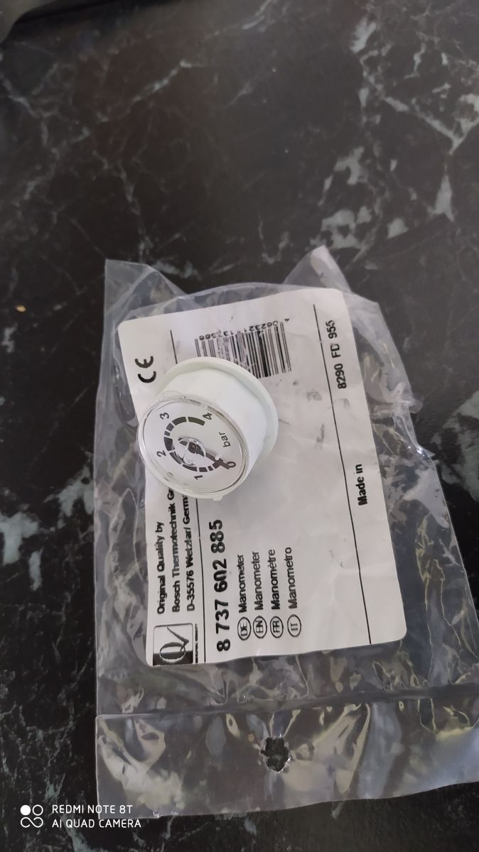

#1 18945146 27 Wrz 2020 11:05 Sylwcia8526 Sylwcia8526 Poziom 2 Posty: 3 Autor tematu Post #1 18945146 27 Wrz 2020 11:05 Nie mogę dolać wody, na piecu zeszło ciśnienie do 0. Odkręcimy zaworek jak kiedyś i nie leje się woda do pieca. Promuję tematy: 27.09.2020 Buderus U052-24/28T - ciśnienie spadło do 0, brak możliwości dolania wody

#3 18945246 27 Wrz 2020 11:51 Sylwcia8526 Sylwcia8526 Poziom 2 Posty: 3 Autor tematu Pomocny post? (0) Post #3 18945246 27 Wrz 2020 11:51 Model to logmax U052-24/28T. Zawsze tym czerwonym zaworkiem dolewałam wodę a teraz odkręcam go i nic się nie dzieje. Załączniki: 16012000086053377844999805602588.jpg (4.41 MB) Musisz być zalogowany, aby pobrać ten załącznik. Promuję tematy: 27.09.2020 Buderus U052-24/28T - ciśnienie spadło do 0, brak możliwości dolania wody
#4 18945260 27 Wrz 2020 11:57 Wojtermet25 Wojtermet25 Poziom 30 Posty: 1061 Pomógł: 155 Ocena: 228 Pomocny post? (0) Post #4 18945260 27 Wrz 2020 11:57 Prawdopodobnie obróciło się tylko to czerwone pokrętło a zawór pozostał w pozycji zamkniętej. Zobacz czy można go zdjąć, nie widać na zdjęciu, może jest przykręcone śrubką. Zdejmij go i obróć trzpień zaworu kluczem albo kombinerkami. Promuję tematy: 11.11.2021 [Sprzedam] Sterowniki Honeywell z OT dla kotłów Termet CR 11011, Pakiet sterujący ROUND z Wi-Fi 02.11.2017 Termet ecocondens gold plus 25k 2f - kody serwisowe, błąd E01 reset
#5 19120343 17 Gru 2020 13:29 Sylwcia8526 Sylwcia8526 Poziom 2 Posty: 3 Autor tematu Pomocny post? (0) Post #5 19120343 17 Gru 2020 13:29 Okazało się że zawór był zakamieniony a zegar był ok a już zamówiliśmy i mam na sprzedaż jak coś. Promuję tematy: 27.09.2020 Buderus U052-24/28T - ciśnienie spadło do 0, brak możliwości dolania wody
