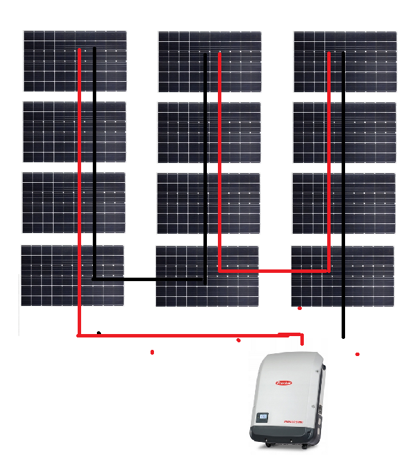

    Witajcie,
    Czy przedstawione poniżej połączenie modułów fotowoltaicznych jest poprawne ?
    Prowadzenie kabli/podłączenie modułów fotowoltaicznych - pętle indukcyjne

    Rozważ coś takiego :
  • #3 18950668
    mawerick1971
    Posty: 4
    Oczywiście, takie prowadzenie kabli jest poprawne, jednak faktycznie rozważ połączenie modułów tak jak proponuje Resist_34.
    Nie będziesz musiał robić przedłużaczy a co za tym idzie zużywać konektorów MC4.

    Podłączam się pod temat z pytaniem o układanie przewodów, czy takie prowadzenie kabli jak na rysunkach jest optymalne?
    1. zminimalizowana pętla indukcyjnej
    2. porównywalne długości przewodów + i -
    Przewody do falownika o przekroju 6mm2 w celu zmniejszenia oporów.
    Czy można na coś jeszcze zwrócić uwagę - zoptymalizować?

    Ten drugi schemat jest bez sensu :-). Po kiego grzyba dolny i górny rząd łączyć po stronie wyjścia do falownika, a początek i koniec stringu dawać po przeciwnej? Jaki to ma sens?

    Chcę połączyć panele jak wyżej na obrazku: string górny i dolny, które można złączyć w jeden string przy samym falowniku.
    6 paneli po 53 V daje około 320 V
    lub 12 razem powyżej 600 V
    Nie wiem, które rozwiązanie będzie lepsze ze względu na możliwe zacienienie dolnego stringu późnym popołudniem, więc zostanie opcja przełączenia się kablami przy falowniku.
    Czy ktoś tu widzi pętlę indukcyjną?
