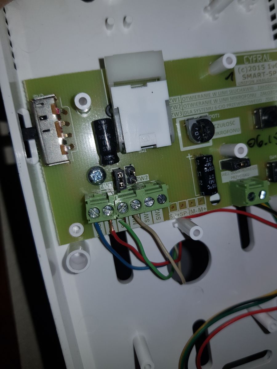

    Zdjalem stary i zaczol sie problem na dole buczy i slychac ulice jak podniose sluchawke nie otwiera drzwi i nic nie slychac prosze o pomoc Laskomex LF3 na Cyfral 5P - brak otwierania drzwi, buczy, słychać ulicę Laskomex LF3 na Cyfral 5P - brak otwierania drzwi, buczy, słychać ulicę [img-2] Laskomex LF3 na Cyfral 5P - brak otwierania drzwi, buczy, słychać ulicę

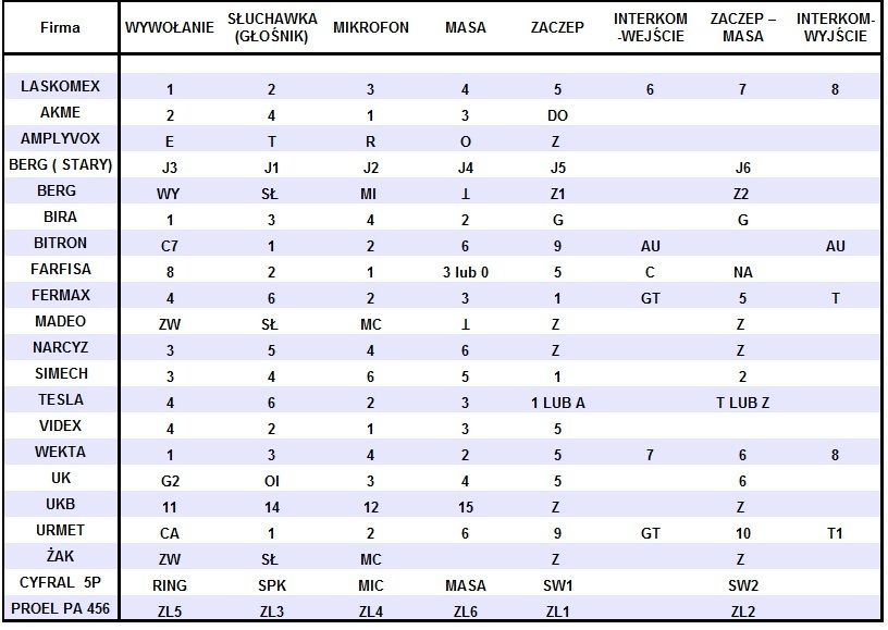

    Masz tu tabelę zamienników. Zwróć jedynie uwagę na fakt, że masz dołożony kondensator elektrolityczny, co oznacza że otwieranie jest po linii słuchawek.

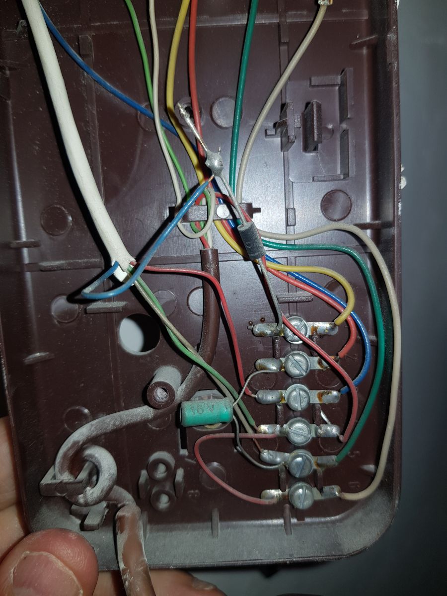

    Tak masz w starym unifonie LF-3 Laskomex:
    Wywołanie - niebieski
    Słuchawka - kondensator (-)
    Mikrofon - czerwony
    Masa - zielony
    Zamek - biały - kondensator (+)

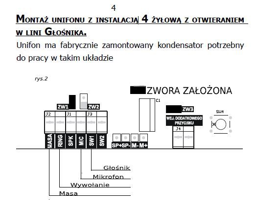

    Do nowego nie musisz przekładać kondensatora, gdyż producent Cyfrala o to zadbał. Tu masz opis jak to podłączyć i jakie zwory mają być założone a jakie zdjęte.
    Zwróć uwagę na to, że SPK (głośnik, słuchawka) ma zostać wolny.

    MASA - zielony
    RING - niebieski
    MIC- czerwony
    SW1- biały
    Zwory:
    ZW1 i ZW3 - założone
    ZW2 - zdjęta
