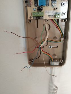

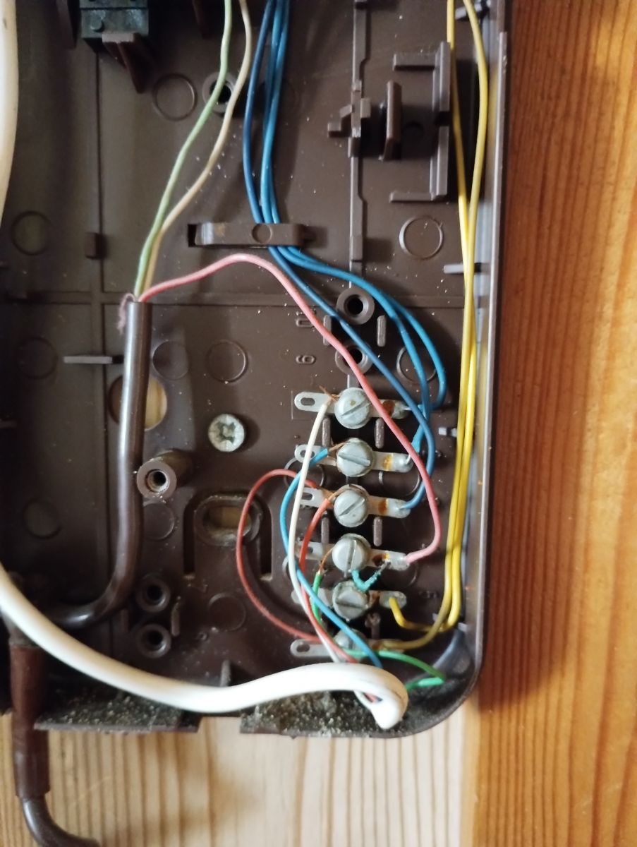

    Chcę się poradzić mądrzejszych ode mnie. Mam problem z podłączeniem unifonu. Po remoncie okazało się, że mam odpięty kabel od unifonu. Niestety nie wiem jak były podpięte kable pod konkretne blaszki. Udałem się do sąsiadki, która ma stary Laskomex, taki sam jaki był u mnie. Wewnątrz ma kabel z 4 żyłami, u mnie jest z kolei 6 żył, jednak nie wiem czy były wszystkie podpięte lub czy były jakieś mostki wykonane, tak jak u sasiadki. Zdjęcie poniżej.
    Widok wnętrza starego unifonu Laskomex z podłączonymi kablami w różnych kolorach.

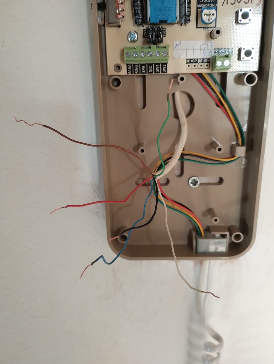

    Jedynie do czego doszedłem, to to, że po podłączeniu u mnie brązowego kabelka pod masę i zielonego pod głośnik lub na odwrót wszytko słychać, co dzieje się na zewnątrz. Mam problem jednak z podpieciem mikrofonu oraz wywoływaniem, a także otwieraniem drzwi. Żadna konfiguracja nie daje efektu.
    Wnętrze obudowy unifonu z odsłoniętymi przewodami w różnych kolorach.

    Spróbuj podłączyć tak:
    MASA - zielony
    RING - biały
    SPK - niebieski
    MIC - czerwony
    Zwory wyjmij
    Daj znać jaki jest efekt

    Jutro sprawdzę jakie to efekty przynosi. Jak dobrze rozumiem, to zwory całkiem wyciągnąć z pinów?
    >>21034054
    Spróbowałem jednak dziś, podpiąłem kabelki według zalecenia, wyjąłem zwroki i głucho jest.

    Unifon LF-3 --> Cyfral Smart 5P
    1 - wywołanie --> RING
    2 - słuchawka --> SPK
    3 - mikrofon --> MIC
    4 - masa --> MASA
    5 - zamek --> SW1
    6 - zamek --> SW2
    Skoro u sąsiadki są dwa mostki, to i ty musisz się tego trzymać. U sąsiadki są zmostkowane 3 i 6 oraz 4 i 5.
    W twoim nowym unifonie nie robisz mostków z kabelka, bo do tego celu producent przygotował odpowiednie zworki. W ten sposób uzyskał uniwersalność unifonu, który łatwo daje się przystosować do instalacji 4, 5 lub 6 żyłowych. Zastosuj zatem wariant 4 żyłowy i wszystko powinno śmigać. Odnośnie wyłączania abonenta, to najczęściej chodzi o zasilanie mikrofonu. Gdy ktoś zrobi zwarcie na tym zasilaniu, to nie działają mikrofony w całym pionie.
    Odnośnie wywołania, to starych systemach analogowych (które znam z praktyki), każdy lokator miał swoją indywidualną żyłę wywołania. Często brak wywołania był spowodowanych brakiem styku na przycisku w kasecie. Nie wiem jak jest u ciebie, czy masz swój przycisk, czy jest już klawiatura numeryczna. I jeszcze jedna uwaga, że jak robisz próbę wywołania, to przycisk "widełkowy" musi być w tym czasie wciśnięty.

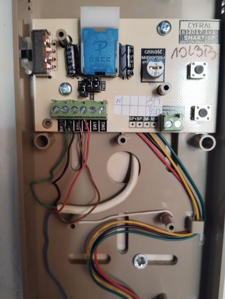

    Dziękuję za porady, w końcu się udało i wszystko działa jak należy. Jak się okazało wystarczyło odpowiednio ustawić zworki (w tym przypadku w układzie kabla 4-żyłowego), postępować zgodnie z poradnikiem, który się mieści na forum oraz trochę cierpliwości. Ważna też była porada dotycząca widełek słuchawki unifonu, bo przy odłożonej słuchawce działa dzwonek. Finalnie wszystko wygląda w sposób następujący:
