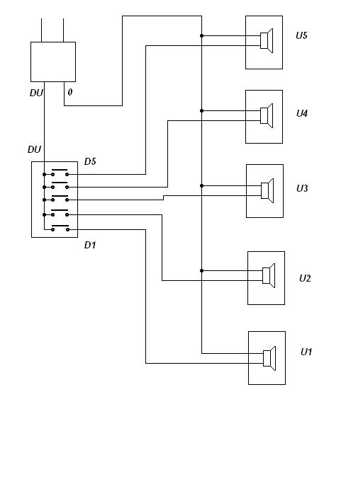

    Przycisk wywołania w kasecie załącza sygnał wywołania do twojego unifonu, tzn. przyciśniecie go. Czasem ten styk jest niepewny (wilgoć, śniedź). Aby wykluczyć to jako przyczynę, należy go zewrzeć na krótko, czyli połączyć obydwa jego końce kawałkiem przewodu lub czymś przewodzącym (wkrętak, pinceta itp.). W tym czasie ktoś musi oczywiście być w domu przy wiszącym na miejscu unifonie.
    Przykładowy uproszczony schemat samego obwodu wywołania dla kilku unifonów.
