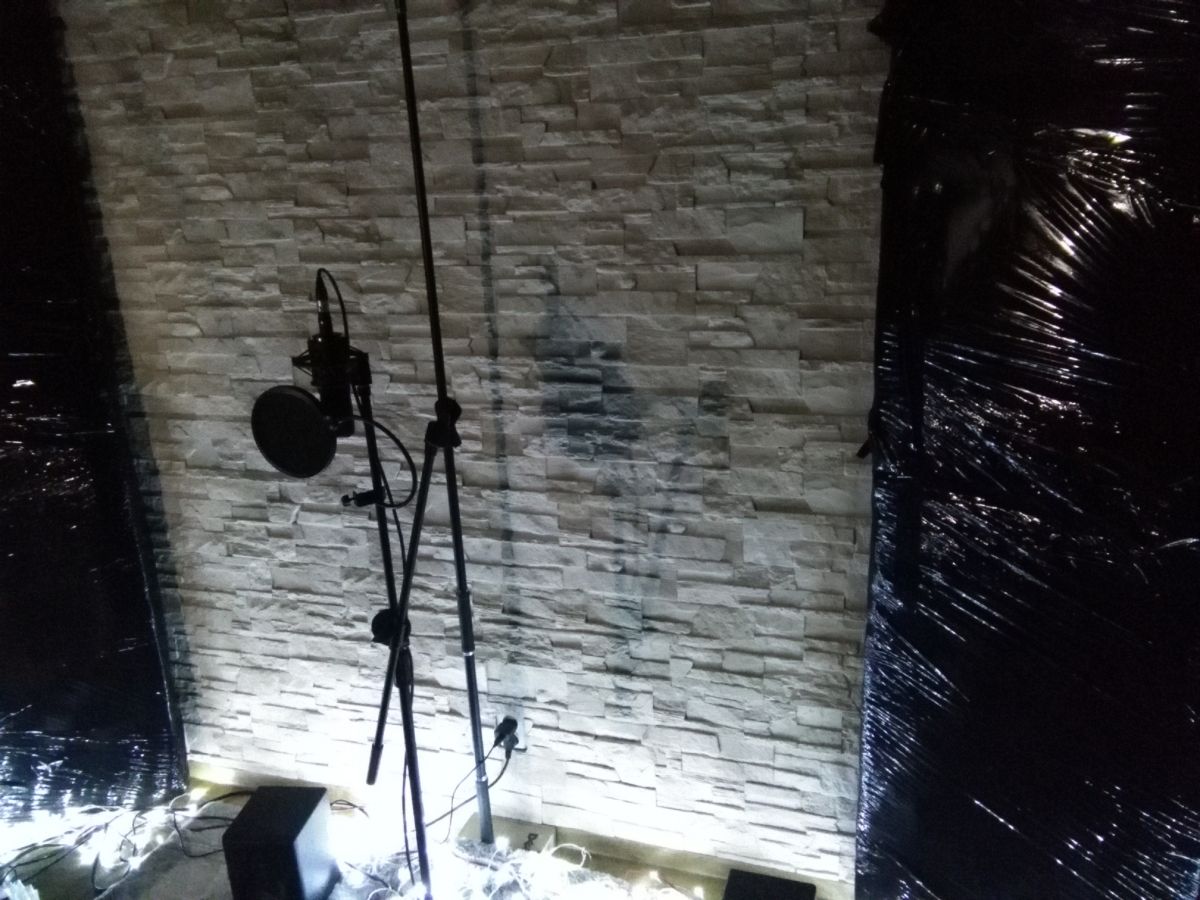

    Dzień dobry, proszę o pomoc bo już odchodzę od zmysłów i nie jestem zadowolony z jakości tego co nagrywam.

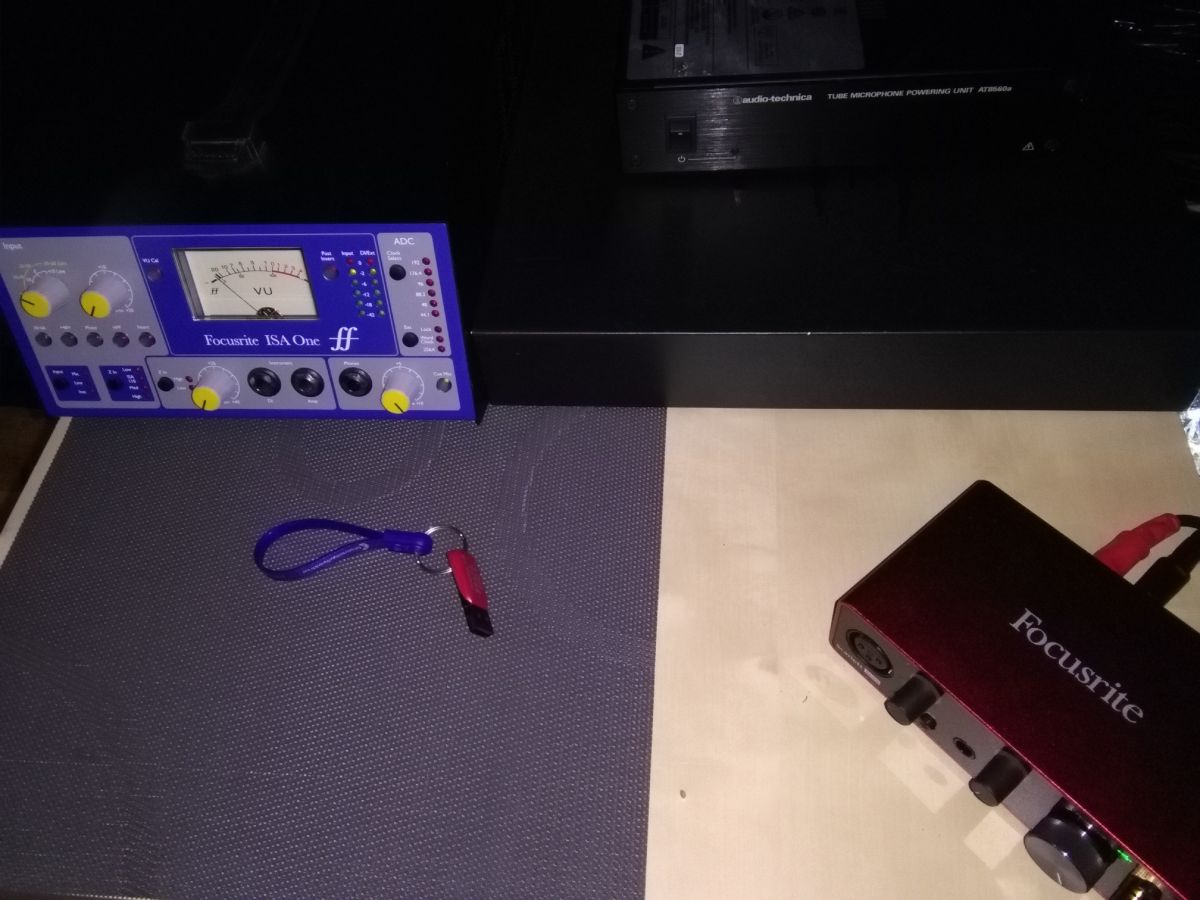

    Posiadam sprzęt :
    Mikrofon : Audiotechnica AT4060A z zasilaczem lampowym oddzielnie
    Interfejs : Focusrite Scarlett Solo trzeciej generacji
    Przedwzmacniacz : Focusrite Isa One

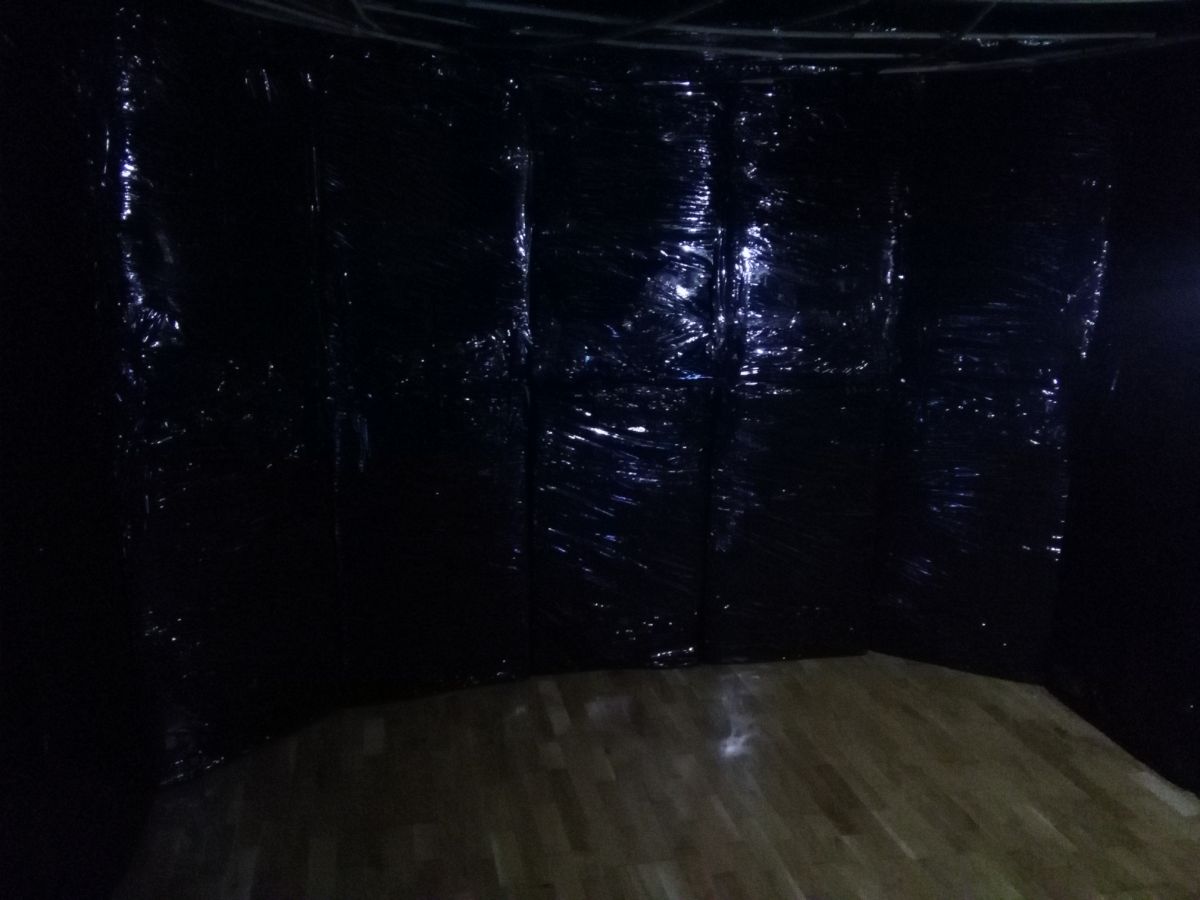

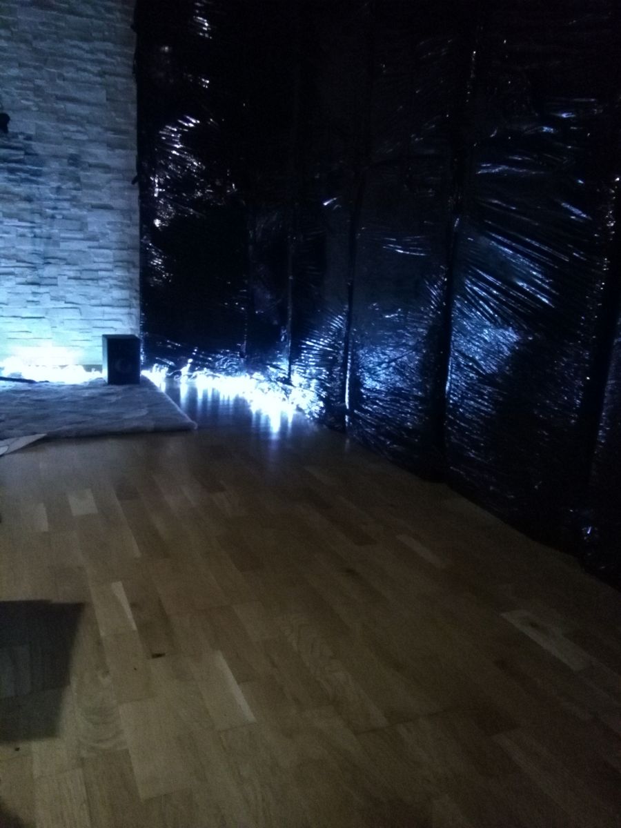

    Zacznę od tego, ze postanowiłem w wolnym pokoju stworzyć sobie miejsce do nagrywania rapowych wokali. Pokój był całkowicie pusty więc zrobiłem takie pomieszczenie w pomieszczeniu z wełny mineralnej Rockwool Rockslab Sonic 10 cm. To pomieszczenie jest wymiarach : Długość : 3,77m, Szerokość : 2:73m, Wysokość : 1:90m. Bloki wełny owinąłem jedną cienką warstwą czarnej folii stretch, na zdjęciu widać jak to wygląda, pomieszczenie nie ma rogów, sufit również jest z wełny, zostawiłem odkrytą tylko ściankę z kamieni ozdobnych i podłogę z paneli żeby nie przetłumić.
    Chodzi o to, że wokal który tam nagrywam nie jest taki zwarty i słabo brzmi, a chciałbym żeby brzmiał jak ten ze studia. Co może być przyczyną, ze nie uzyskuje takiego wokalu jak na sesji. Tamte pomieszczenia są zbliżone wielkością a nawet mniejsze. Próbowałem już wcześniej adaptować różne pokoje ale efekt był gorszy niż aktualnie. Z takim samym sprzętem jeździłem do studia, różnica tylko w interfejsie bo tam był RME fireface 800, ale wbudowany przedwzmacniacz i tak nie był używany. Załączam próbki, pierwsza to surowe nagranie wokalu, druga to samo tylko po miksie, a trzecia zrealizowana i zmiksowana w studio.
    Proszę o radę tylko fachowców. Czy surowe nagranie powinno tak brzmieć z tym sprzętem? To wina miksu czy akustyki?
    PS: Te bloki wełny nie wyglądają estetycznie ale nie o to chodzi, czy należy je jeszcze czymś pokryć dla lepszej akustyki?
    Czyli w pewnym stopniu osłabiłeś efekt tłumienia dźwięków przez wełnę. Co najmniej jedna ściana równoległa do pozostałej musi być wytłumiona akustycznie. Sufit masz goły, podłogę też. Połóż na podłogę gruby dywan chociaż, a na "cegiełkę" (a raczej przed niż kilka cm) powieś gruby koc.
    Otrzymasz mniej więcej czysty, pozbawiony większości pogłosów dźwięk, z którym będzie można robić co się chce odpowiednimi efektami.

    Dzięki za odp. Napisałem, że sufit też jest wytłumiony. Wszędzie 10cm wełny. Myślę, że ta cienka folia nie ma w ogóle wpływu na akustykę, a jeśli ma jakiś wpływ to lepiej okleić te panele z wełny dodatkowo tzw. piramidkami? Słyszałem, że tak przetłumione pomieszczenia są dobre dla lektorów a nie do muzyki.
    Chodzi o to, że nawet surowy wokal bez miksu ze studia, na tym samym sprzęcie brzmi bardziej przejrzyście i szerzej. Może to chodzi o jakieś ustawienia.
    Zdejmij to sam ocenisz.
    Na folię? To owszem może coś poprawić. Ja jednak najpierw postarałbym się o dywan.

    Folie rozciąłem, nie miała wpływu na akustykę, także zakleiłem spowrotem żeby się nie pyliło. Dodatkowo panele zakryłem materiałem takim jak do zasłon. Co do pytania to nagrywałem wszędzie tym samym mikrofonem, audiotechnica at4060a. Jeszcze może być kwestia ustawienia tego sprzętu. Bo łączę przedwzmacniacz Isa One z interfejsem kablem XLR do wejścia XLR, a może dałoby coś podłączenie XLR (w preampie) do TRS w interfejsie. Pomoże to obejść wbudowany przedwzmacniacz w interfejsie?
    Te nagrania niewiele się różnią, w swoim za dużo za długiego pogłosu dałeś, ale pod względem "akustycznym" jest OK.
    W Scarlettcie nie ominiesz wbudowanego przedwzmacniacza, sygnał zawsze przez niego przechodzi. Jeżeli to jest scarlett solo, to drugie wejście jest liniowo-instrumentalne bez przedwzmacniacza, można próbować się tam podłączać - ale nie sądzę, żeby to cokolwiek słyszalnego zmieniło. Generalnie IMO jest OK i nie za bardzo wiem, o co chodzi, bo że ten miks "taki se" to inna sprawa ;)

    Między nagraniami jest przepaść. Nagranie ze studia jeszcze przed jakimkolwiek miksem jest takie jak trzeba, z głębią, panoramą, szczegółowe. Także miks stanowi może 20% całej roboty a reszta to właściwe ścieżki. To jest mic za prawie 7 koła a ludzie mają lepsze rezultaty na mikrofonach poniżej tysiąca zł. Wiem, że w solo nie da się obejść przedwzmacniacza, ale da się to zrobić w Audient ID22, także chyba kupię ten interfejs i sprawdzę. Myślałem jeszcze o Scarlett ale 4i4 i podłączyć się nie do wejścia combo tylko liniowego z tyłu, pomoże to coś?
    Przepaść jest - wykonawcza. Ten drugi domowy to cytując "rap jak wieśmak, dobry ale wiesz jak" ;) Nie wiem, co rozumiesz przez panoramę w przypadku pojedynczego śladu wokalnego. Generalnie zrób to lepiej i będzie lepiej, bo akustycznie problemu nie ma. Pominięcie przedwzmacniacza nie da w tym aspekcie zupełnie nic.
    Na wokal ze studia kompresja i eq są nakładane później
    I o to chodziło zapewne koledze nagrywamy.com.
    Z resztą ten surowy wokal tak brzmi, że zadna kompresja czy magiczne eq tego nie naprawi
    Naprawi. Nawet gorsze wykonania da się naprawić, tyle że realizator ma więcej roboty.
    Co do akustyki tego Twojego studia, to myślę ze chyba jednak trochę przedobrzyłeś z tą wełną mineralną.
    Spróbuj pokombinować z odsłanianiem jakichś części tej wełnianej klatki. Możesz też poeksperymentować z różnym umiejscowieniem mikrofonu.
