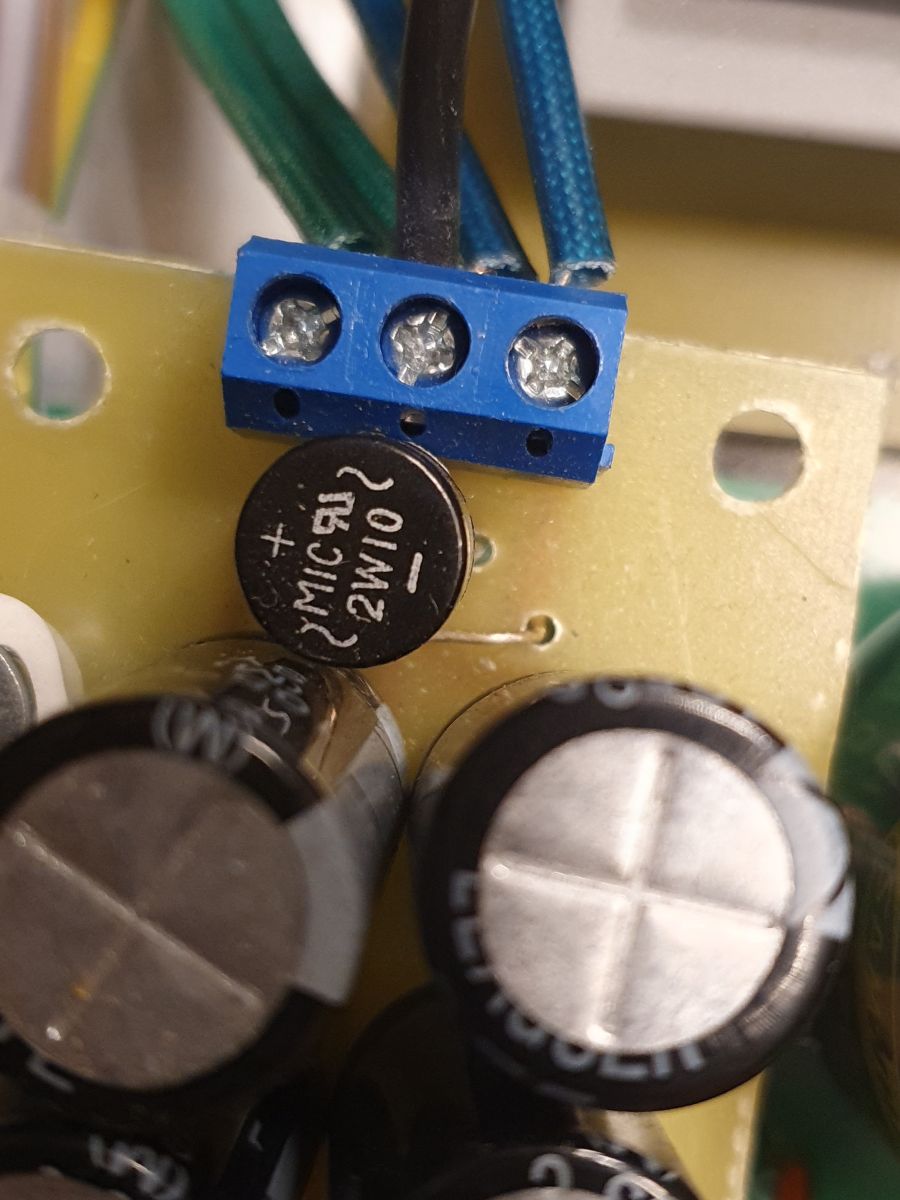

    Witam mam transformator jak z tematu i podpiętą do niego płytkę zasilacza DAC ze stabilizatorami 7815 i 7915. Chodzi to wszystko prawie idealnie, czasem gdzieś masa przerywa bo DAC gubi na ułamek sekundy sygnał, ale generalnie jest super.
    Teraz w tej samej obudowie mam jeszcze przedwzmacniacz i końcowkę mocy, każde na oddzielnych transformatorach i też zasilane symetrycznie.
    Do tego momentu jest super, bo całość chodzi jak ta lala.
    Postanowiłem zwiększyć bezpieczeństwo i zakupiłem gotową płytkę z zabezpieczeniem przed składową stałą i opóźnienie załączania głośników. Tym razem potrzebuję niesymetryczne 12v a do PCB podłączyć prąd zmienny z trafo. Teraz na zdjęciu poniżej widać kawałek płytki zasilacza DAC i jak podłączone jest trafo :
    Transformator 15-0-15 i 2 urządzenia, symetryczne i niesymetryczne
    Pomyślałem że wepne się kabelkami w środkowy i prawy wtyk i będzie git. A tu nagle trafo ma zwarcie i się grzeje. A co smieszne zagotował mi się kabel sygnałowy z przedwzmacniacza do końcówki, które są na innych trafach (czary normalnie). No ale posumowując, tak się nie da. Jest inny sposób, czy muszę załatwić oddzielne trafo 12v ?

    Potrębujesz napięcie przed filtracją. Albo nie daj schemat zabezpieczenia. Ten 7812 nie po a przed 7815
    Pomijając śmieszną literówkę - Jesteś pewien tego co napisałeś?
    Radoslaw222 napisał:
    wyjście z 7815 podpiąć pod wejście 7812, tak ?
    TAK!

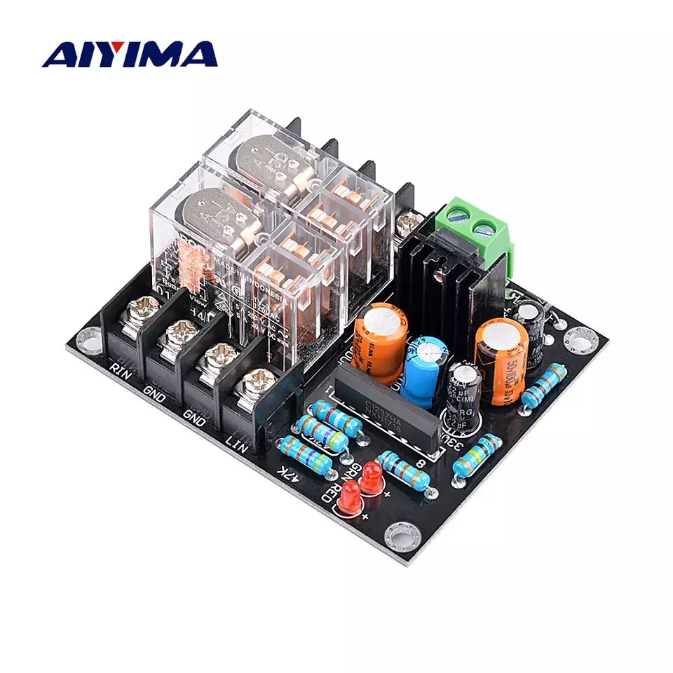

    Układ zabezpieczania potrzebuje AC bo oprócz normalnego zasilania, ma musi też szybkie wykrywanie zaniku napięcia.
    Żeby użyć układu w warunkach nieprzewidzianych przez producenta pewnie będzie trzeba przerobić obwód zasilania, a najpierw zrobić jego schemat.
    EDIT: na zdjeciach wypatrzyłem że są tam dwie diody czyli dwa prostowniki jednopołówkowe, a więc wystarczy dobrze podłączyć, masą do masy.

    Oglądałem zdjęcia płytki z różnych stron na stronach sprzedawców, są dwa prostowniki jedno połówkowe napięcia dodatniego.

    Złącze zielone służy do podłączenia zasilania AC 12...18V, uzwojenie musi być osobne

    Musi ????
    A wiesz jak działa ten układ, bo cały czas tworzysz teorię o zasianiu
    Jedna dioda zasila LM7812, druga jest detekcją AC .
    Z uwagi na pomiar napiec z głośników, masa podłączona tylko do punktów terminali głośnikowych

    A jak to ma działać bez masy jak jest pomiar składowej stałej?
    Jak odłączy się pomiar to masy może nie być

    Te masy są wspólne (jeden pin złącza zielonego a zaciski GND), zakładając że ma wersję na dwóch diodach; jest też wersja tej płytki na mostku.
    Z uwagi na tego zasilania DACa , trzeba kupić osobny mały transformatorek, o mocy a to zależy jakie przekaźniki wstawiono, bo są wstawiane rożne; jakie mają rezystancję cewek lub zmierzyć prąd AC na tym złączu zielonym

    Wystarczy że wepnie się w trafo od końcówki, tak jak radził jeden z kolegów
    To narysuj jak ma wpiąć, jak dobrze wepnie to dymu nie będzie, zaoszczędzi na transformatorze,
    KrzysztofS napisał:
    na temat tej końcówki autor nic nie napisał
    Nic nie napisał, nie pokazał zdjęć, sam próbuje, przewody już się paliły, przyjdzie czas na stopień końcowy.
    A jak ma stopień końcowy mostkowy - nie używa złącz GND
