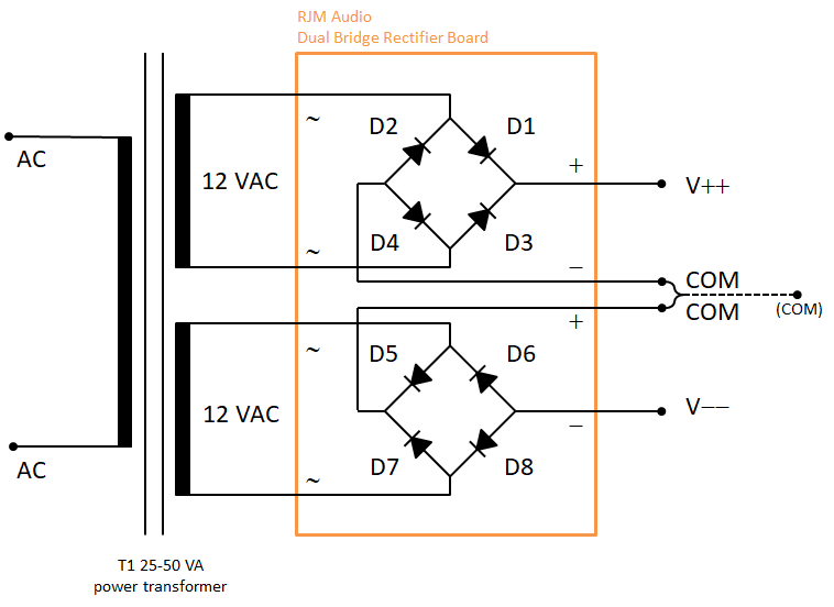

    Dzień dobry,
    zakupiłem prosty układ prostownika z kondensatorami 6x6800uF 63V i mostkiem prostowniczym opartym na 4 x STPS30150CW
    poniżej zdjęcie
    zakupiłem również transformator o mocy 180W 32V 5,7A, po podłączeniu na wyjściu urządzenia otrzymuje około 46V, wszystko wydaje się działać OK, jednak transformator strasznie się nagrzewa, po kilku sekundach jest tak gorący,że nie idzie go dotknąć
    co może być nie tak ?
    do całego prostownika podłączony był tylko multimetr w celach testów
    Nadmierna temperatura transformatora 180W 32V 5,7A przy testach multimetrem
    z góry dziękuje za pomoc

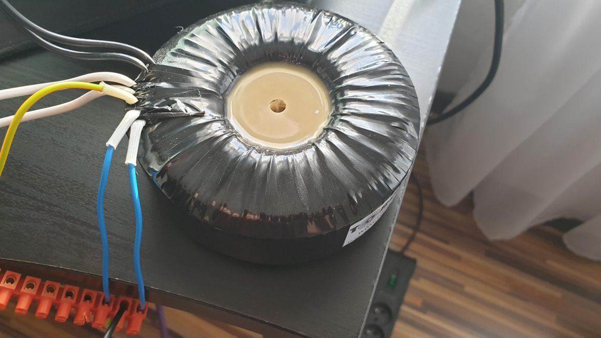

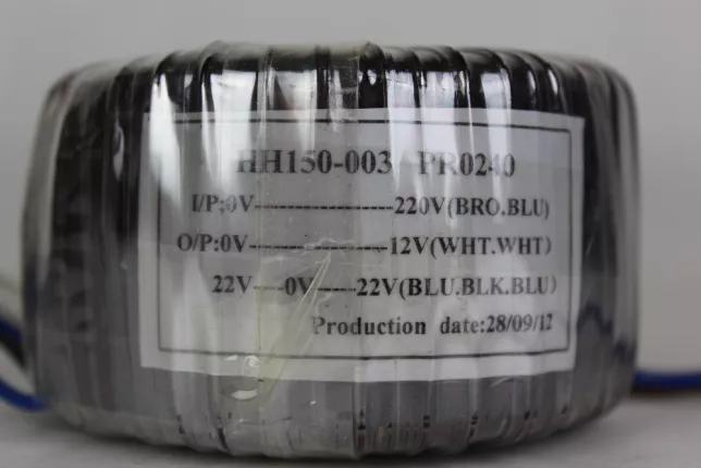

    Jaki to transformator, pokaż choćby na zdjęciu. Do tego zqłącz sam transformator bez prostownika i zobacz czy się grzeje. Po trzecie pokaż gdzie co podłączyłeś
    Jest to transformator toroidalny w wersji dla audio (zdjęcie w załączniku)
    Sam transformator bez niczego działa prawidłowo, nie grzeje się, nie buczy, wszystko wygląda prawidłowo, na wyjściu daje 32V AC
    Podłączyłem dokładnie tak jak jest na poprzednim zdjęciu.
    Niebieskie pri 230V do zasilania + uziemienie
    białe 32V sec do złączy AC input w prostowniku + uziemienie w miejsce GND
    następnie w miejsce + i - (output) podpiąłem multimetr ustawiony na prąd stały do 200V

    Nie połączyłeś przypadkiem tego mylnego napisu GND po stronie AC z GND po stronie DC?

    W takim razie zostaje metoda "krok po kroku".
    - usuń kondensatory i pozostaw na płytce same diody
    - sprawdź multimetrem diody mostka czy są identyczne (spadek napięcia w kierunku przewodzenia)
    - podłącz moduł z samymi diodami
    - sprawdź kondensatory (po uprzednim rozładowaniu)
    Obstawiam uszkodzoną jedną diodę ale to tylko przypuszczenie.
    Jedno czy dwa napięcia 32V? Mnie się wydaje, ze dwa. Narysuj schemat jak to podłączyłeś.

    Płytka wygląda na prostownik do zasilaczy napięcia symetrycznego, podczas gdy transformator ma pojedyncze uzwojenie wtórne 32V.
    Oczywiście można takiej płytki użyć w niesymetrycznym zasilaczu ale kondensatory połączone szeregowo/równolergle zamiast równolegle będą miały 4x mniejszą pojemność wypadkową. Czyli zapłaciłeś za pojemność 40800uF, a używasz 10200uF.
    Chyba że to miało być do wzmacniacza audio i transformator kupiłeś zły.

    Nie bardzo rozumiem, co masz na myśli.
    Płytka na wejście przyjmuje napięcie AC, a na wyjściu daje DC tj. z transformatora z uzwojenia wtórnego podpinam 2 kabelki dające napięcie 32V 5,7A do wejścia oznaczonego na rysunku AC input, następnie na wyjściu oznaczonym +/- podpinam w tym przypadku tylko multimetr (w celu sprawdzenia jakie napięcie symetryczne wyjściowe uzyskam), ale docelowo ma być podpięty wzmacniacz audio.
    Jak można zauważyć na zdjęciu płytki, na wyjściu są po dwa + i - / to tylko dla ułatwienia podłączenia 2 kanałów wzmacniacza (stereo) i nie ma co się tym sugerować.
    Zainteresował mnie akapit na temat kondensatorów. Czy takie podłączenie faktycznie nie pozwoli mi wykorzystać całkowitej pojemności ?
    Niestety nie dysponuje schematem tej konkretnej płytki, mogę załączyć zdjęcie ścieżek od spodu dla tego samego modelu, ale na 8 kondensatorów.
    Czy w tym przypadku faktycznie nie jest wykorzystywana cała pojemność ?

    uraharu napisał:
    podpinam 2 kabelki........... jakie napięcie symetryczne wyjściowe uzyskam.
    DWA???
    ...no nie sądzę by to było dobre rozumowanie. Na wejście powinno się podłączyć DWA uzwojenia w ten sposób by początek jednego był zwarty z końcem drugiego (lub odwrotnie - koniec pierwszego z początkiem drugiego) - uzyskuje się w ten sposób dwa napięcia symetryczne względem tych połączonych ze sobą uzwojeń. Resztę załatwiaj ą diody mostka - a na wyjściu uzyskuje się również napięcie symetryczne - względem masy (połączonych wyprowadzeń trafa). Kondensatory są połączone minus jednej grupy z plusem drugiej - i to połączenie jest właśnie masą - zwartą z połączonymi końcami uzwojeń transformatora.
    Poczytaj i pooglądaj jak wyglądają zasilacze symetryczne do audio.

    Płytka jak najbardziej ok, kolega jarek_lnx głupotę palnął i tyle.
    Masz 20400uF na gałąź zasilania.

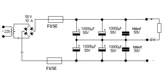

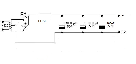

    Gdyby miał dwa uzwojenia a ma jedno więc masa sobie pływa, czyli mamy dwa zestawy kondensatorów połączone szeregowo które obecnie nie robią nic oprócz tego że zmniejszają pojemność.
    Moje podejrzenie było że to zasilacz symetryczny podobny do tego, jeden mostek dwa zestawy kondensatorów widok płytki z #10 jest tego samego rodzaju
    @uraharu
    Na początku powinno się pojawić pytanie, czy twój wzmacniacz wymaga symetrycznego napięcia zasilania?
    Jak nie wiesz to daj schemat.
    Jeśli tak to kupiłeś zły transformator, jeśli nie to kupiłeś złą płytkę do zasilacza.

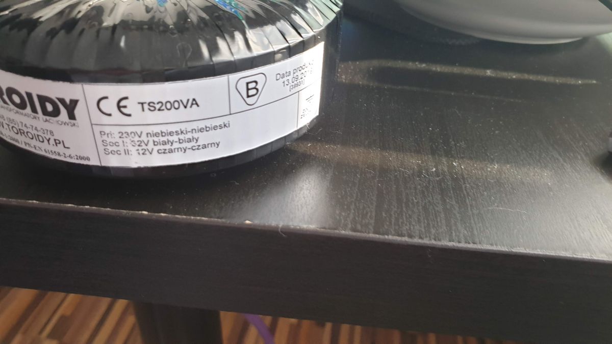

    Teraz ja bardzo przepraszam, pierwszym razem jakoś kiepsko popatrzyłem. zasugerowałem się
    transformatorem audio. i dwoma uzwojeniami. Jeszcze raz powiększam zdjęcie i co? czy dobrze widzę... PRI 230V niebieski niebieski
    SEC 1 32V biały biały
    SEC 2 12V czarny czarny?
    No kurde, byłem przekonany że to 2 x 32V.
    Ja też... Nie mniej jednak wynika z powyższego, ze Autor ma niewłaściwy transformator. Jak potrzebuje symetryczne zasilanie do WZMACNIACZA MOCY zero "pływające" nie bardzo się nadaje...

    kortyleski napisał:
    Transformator ma dwa uzwojenia po 32V, wystarczyło zdjęcie powiększyć...
    Zamiast pisać głupoty lepiej nic nie pisać.
    Warto powiększyć i wychodzi opis - SEC I : 32V, SEC II 12V więc rację ma kol. jarek_lnx
    Z tego trafa zasilania symetrycznego nie będzie...

    dla sprostowania
    transformator toroidalny ma uzwojenie pierwotne 230V kabel niebieski - niebieski
    uziemienie kabel zielono-żółty
    uzwojenie wtórne 32V 5,7A biały - biały
    oraz 12 V czarny czarny
    Transformator na wyjściu ma napięcie AC
    dlatego używam prostownika ( z pierwszego zdjęcia) do uzyskania napięcia symetrycznego dla wzmacniacza audio
    na wyjściu prostownika otrzymuje około 48V DC, o takie napięcie mi chodziło
    wyjście 12V będzie mi potrzebne do podłączenia przekaźnika ;) dlatego transformator ma dodatkowe uzwojenie wtórne 12V AC
    Tylko że taka kombinacja NIE DA napięcia symetrycznego dla końcówki mocy. Trafo powinno mieć DWA uzwojenia wtórne 32V - wtedy ten zasilacz dałby odpowiednie napięcia symetryczne dla końcówki. Jak zaznaczył kol. 398216 usuniety sztuczna masa to bardzo zły pomysł w przypadku zasilania wzmacniacza mocy...

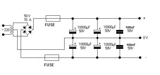

    Trafo powinno mieć DWA uzwojenia wtórne 32V - wtedy ten zasilacz dałby odpowiednie napięcia symetryczne dla końcówki Jak zaznaczył kol. 398216 usuniety sztuczna masa to bardzo zły pomysł w przypadku zasilania wzmacniacza mocy...
    dlaczego transformator powinien mieć 2 uzwojenia wtórne? pierwszy raz spotykam się z taką informacją
    w jaki sposób podłączyć wtedy oba te uzwojenia wtórne?
    co do sztucznej masy, transformator ma wyjście na masę w uzwojeniu pierwotnym, tak samo płytka prostownika ma wejście masy

  • #24 18315293
    zworys
    Posty: 4117
    Pomógł: 519
    Ocena: 571
    Spojrzyj na schemat w poście nr 13. Uzwojenie wtórne to dwie JEDNAKOWE części połączone szeregowo. Miejsce połączenia tych uzwojeń jest punktem odniesienia - masą dla zasilanego układu. Natomiast początek i koniec całego uzwojenia wtórnego ( połączonych dwu części) podłączony do mostka daje po wyprostowaniu napięcie +V i -V względem masy GND strony wtórnej.
    To wyjście nie ma ŻADNEGO połączenia z uzwojeniami pierwotnym czy wtórnym -(jeśli ma to trafo jest uszkodzone) - to jest tylko ekran zmniejszający zakłócenia pochodzące z sieci.
    uraharu napisał:
    natomiast wzmacniacz zamierzałem podpiąć bezpośrednio do masy w przewodzie zasilającym
    To jest absolutnie niedopuszczalne. Masę wzmacniacza czyli 0V z rysunku z postu nr 13 możesz połączyć z przewodem PE ( zółto-zielony) jeśli masz w domu instalację elektryczną trzyprzewodową L, N, PE ale to tylko sposób ochrony przed porażeniem a nie zasilanie wzmacniacza. Między stroną wtórną trafa sieciowego a PE NIE MA PRAWA być żadnego fizycznego połączenia ( zanim je nie wykonasz jako zabezpieczające ). Stąd też taka "masa" nic by nie dała a wręcz powodowała różne dziwne problemy.
  • #25 18315613
    pawelr98
    Posty: 6464
    Pomógł: 413
    Ocena: 1154
    A może zwykły podwajacz napięcia ?
    Dwie diody, dwa kondensatory.
    Jeśli mamy zamontowany mostek prostowniczy to wystarczy zewrzeć jedną końcówkę uzwojenia z masą (punkt pomiędzy dwoma kondensatorami).
    Tylko wtedy musi być wyższa pojemność aby tętnienia nie były zbyt duże.
    Bo to są tak naprawdę dwa prostowniki jednopołówkowe.
    #26 18315686
    jarek_lnx
    Posty: 22617
    Pomógł: 4179
    Ocena: 6058
    Pierwszy raz spotkałem kogoś, kto buduje wzmacniacz audio i tego nie wie :)
    Jakbyś miał jedno uzwojenie to mamy sytuacje jak poniżej, jeden prostownik i dwa zestawy kondensatorów, jak spróbujesz obciążyć jedno z wyjść (dorysowany opornik) kondensatory sie przeładują i prąd przestanie płynąć. Pomijam temat sztucznej masy bo to nie takie proste i nie działa wcale tak dobrze.
    Dwa uzwojenia połączone szeregowo, albo jedno z wyprowadzonym odczepem na środku są potrzebne, przeanalizuj zasilacz napięcia dodatniego
    jest to pełnosprawny dwu połówkowy, dwu-diodowy prostownik, zasilacz symetryczny zawiera takie dwa, co z tego że na jednym mostku. Są one niezależne możesz pobierać prąd tylko z jednego, a oba będą miały właściwe napięcia
    W rzeczywistości zasilacz symetryczny to dwa źródła napięcia połączone szeregowo, możną by zrobić jak poniżej, wtedy było by ci łatwiej zrozumieć, ale takiego układu nie warto stosować bo ma więcej elementów i większe straty na diodach, kiedy układ z jednym mostkiem (#13) pełni tą samą funkcję.
    #28 18315950
    pawelr98
    Posty: 6464
    Pomógł: 413
    Ocena: 1154
    zworys napisał:
    Raczej nie nada się do końcówek mocy
    Największy problem to są w zasadzie pojemności które muszą być dużo wyższe.
    A to powoduje katowanie trafa dużym prądem udarowym.
    Toroidy mają niską rezystancję wewnętrzną i są generalnie "sztywne", im to raczej nie zaszkodzi.
    Diodom już trochę tak i może być "brum" ze względu na niedostateczną filtrację.
    Na pewno nie będzie trzymał tak dobrze napięcia ("miękkie" zasilanie, większe tętnienia) jak prawdziwy symetryczny ale działać powinien.
    Ja stosowałem takie patenty w urządzeniach audio i nawet sensownie działa, chociaż nie były to stopnie wyjściowe wymagające napięcia symetrycznego a jedynie pojedynczego. Troszkę brumi ale mało zauważalnie (trzeba przyłożyć ucho do głośnika). Sprzężenie zwrotne i dodatkowa filtracja załatwiały sprawę.
    Trzeba mieć na uwadze że kondensator "górny" i "dolny" są ładowane w innych momentach. Dodatnia połówka podładowuje górny, a ujemna dolny.
    Sprawdzić bym sprawdził bo to jest generalnie pociągnięcie jednego przewodu/drutu.
    Gdyby producent nie zalał trafa to można by się pokusić o sprawdzenie tego jak wykonane jest uzwojenie wtórne. Czasem dwa druty równoległe które można rozpiąć i uzyskać symetryczne.
    Ewentualnie usunąć tą "taśmę" i popatrzeć do czego przyłączone są wyprowadzenia. Może jednak da się rozłączyć.

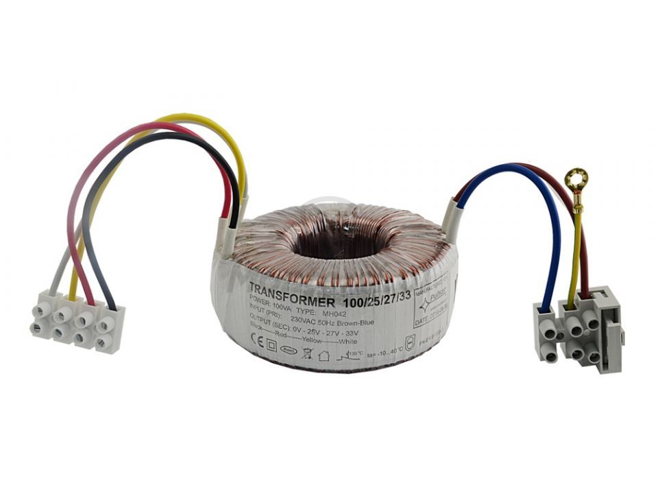

  • #29 18316243
    uraharu
    Poziom 8  
    Posty: 119
    Ocena: 26
    chyba zrozumiałem
    chodzi o transformatory, które mają jedno wspólne 0 i np wtórne wyjście 32V, jak na zdjęciu w załączniku
    z tym, że w poście numer 3 zamieściłem zdjęcia mojego transformatora, na którym widać, że ma 2 równoległe druty na wtórnym z wyjściem 32V (na etykiecie jest to opisane ;) )
    jeszcze raz dzięki wszystkim za pomoc :)

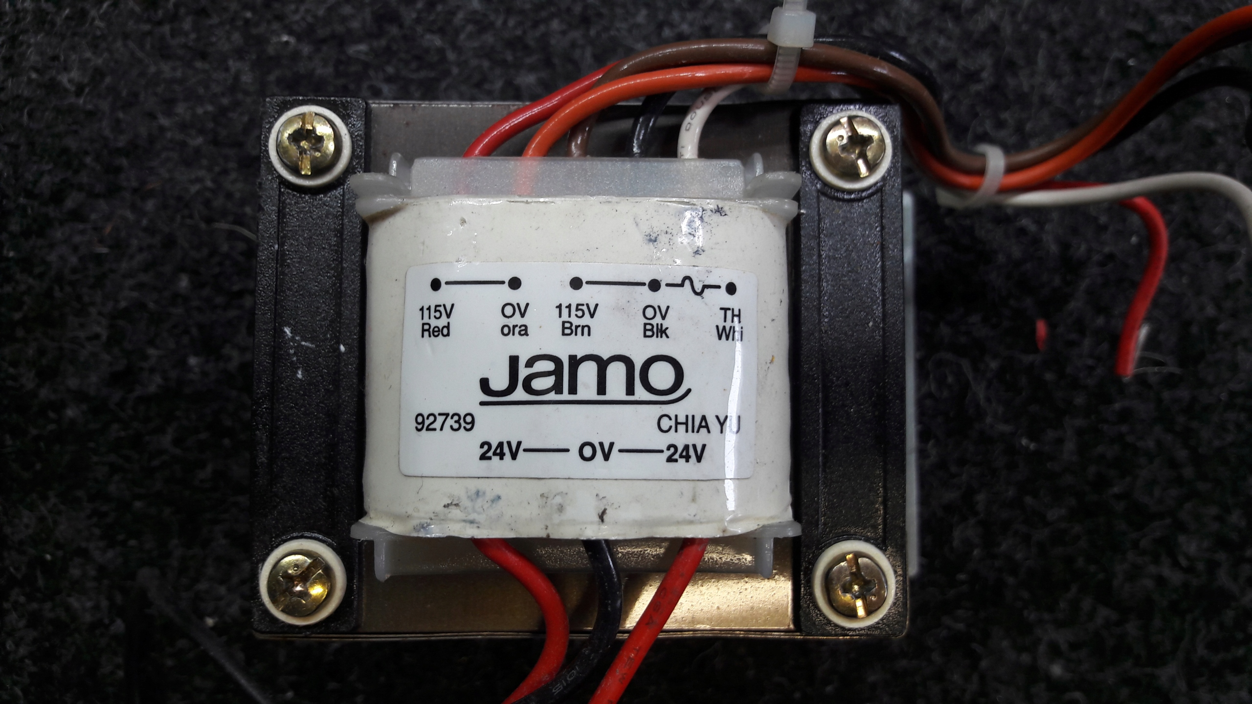

  • #30 18316259
    jarek_lnx
    Posty: 22617
    Pomógł: 4179
    Ocena: 6058
    Ten powyżej nie ma dwóch symetrycznych uzwojeń tylko jedno z odczepami, pozwalającymi uzyskać o kilka woltów więcej/mniej.
    Mają być dwa uzwojenia, albo jedno z odczepem na środku.
    oznaczane xxV - 0V - xxV, mierząc pomiędzy skrajnymi dostaniemy 2*xxV
