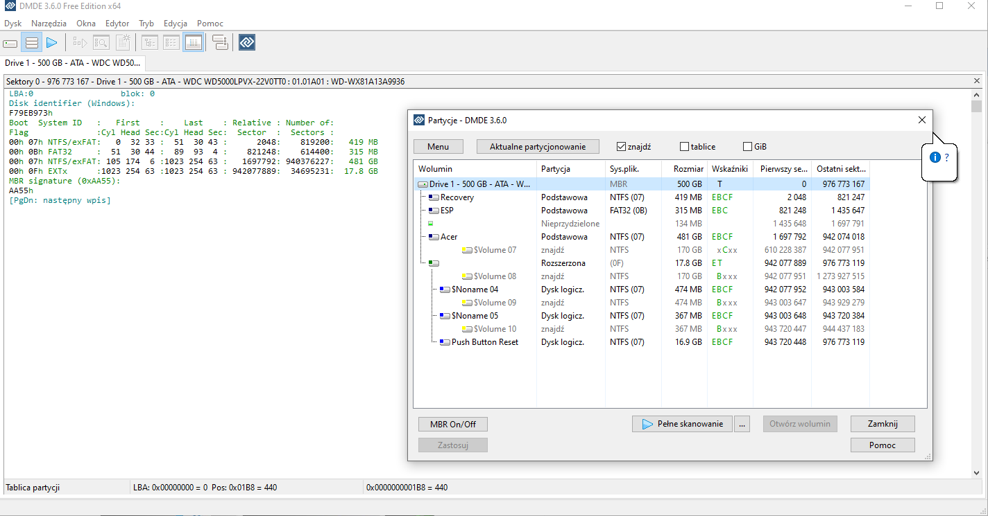

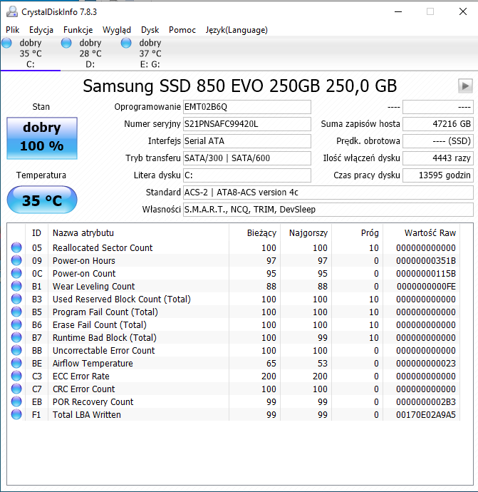

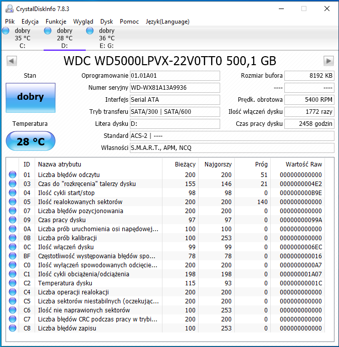

    System masz na "C:" :?:
    To SMART z tego dysku podaj. :idea:
    https://www.elektroda.pl/rtvforum/topic3726623.html#18911840
    I jeszcze widok znalezionych partycji z programu DMDE dla SSD-a i HDD.

    System mam na C (Samsung SSD) Dysk który chcemy naprawić D (WDC)
    Nieudane próby naprawy bootowania systemu Windows: MBR, BCD, Boot Genius, GParted Nieudane próby naprawy bootowania systemu Windows: MBR, BCD, Boot Genius, GParted Nieudane próby naprawy bootowania systemu Windows: MBR, BCD, Boot Genius, GParted

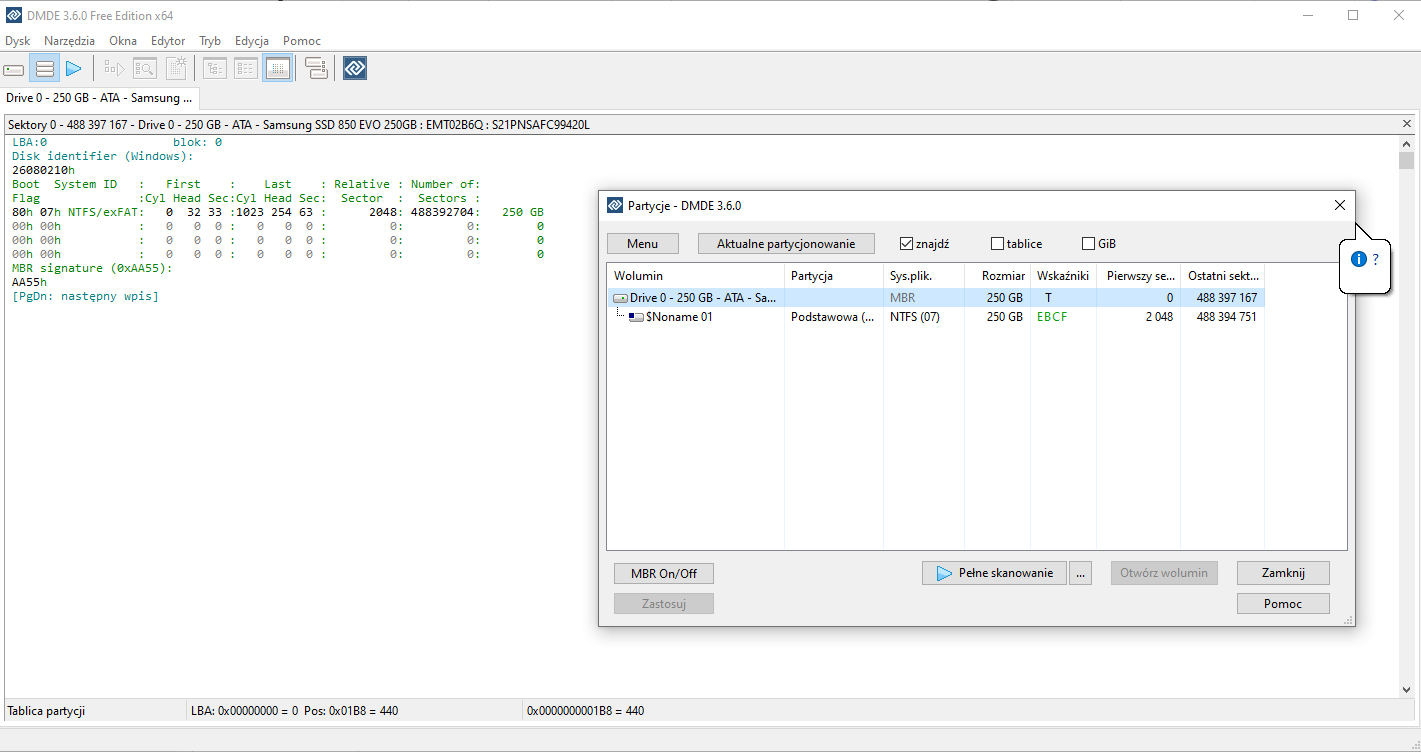

    Obecnie po przekonwertowaniu na MBR, dysk 500GB nie ma ustawionej partycji aktywnej. Nie widzę też partycji rozruchowej windowsa 10. Może została usunięta w trakcie szyfrowania lub konwersji do MBR? Gdzie masz katalog EFI i/lub BOOT?

    Nie ma ich na dysku 500GB, są na SSD 250GB.

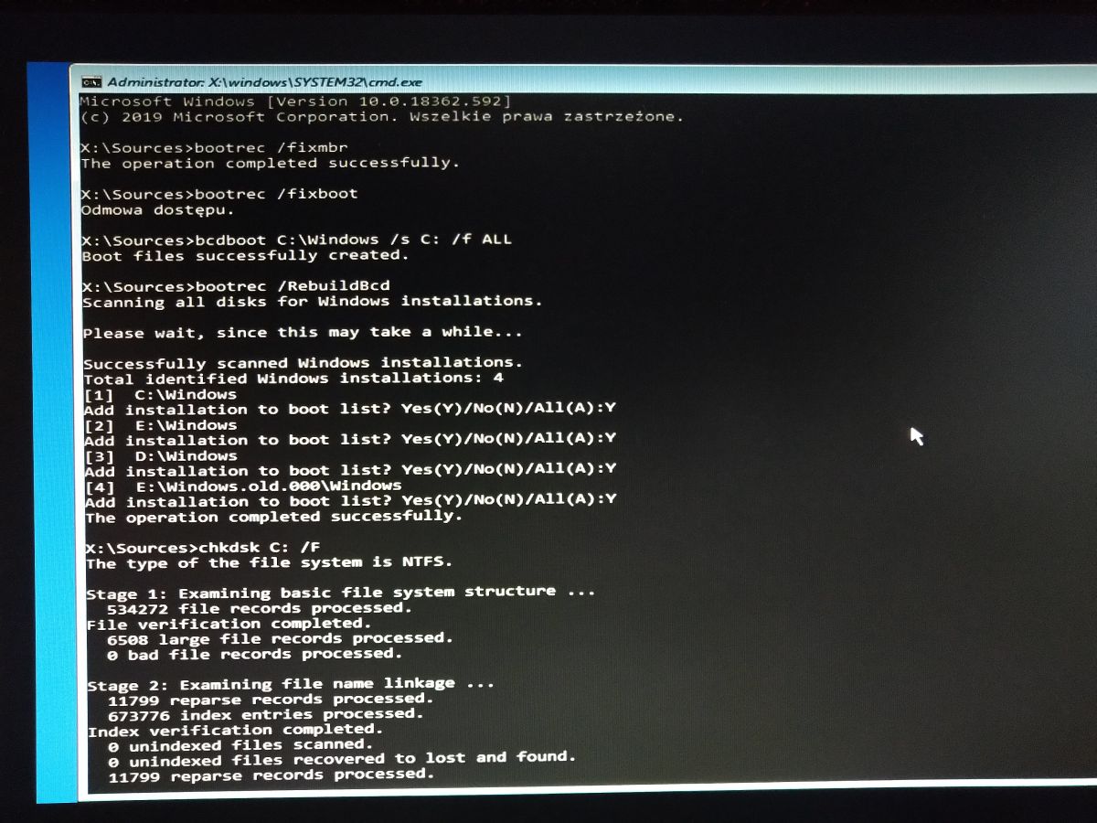

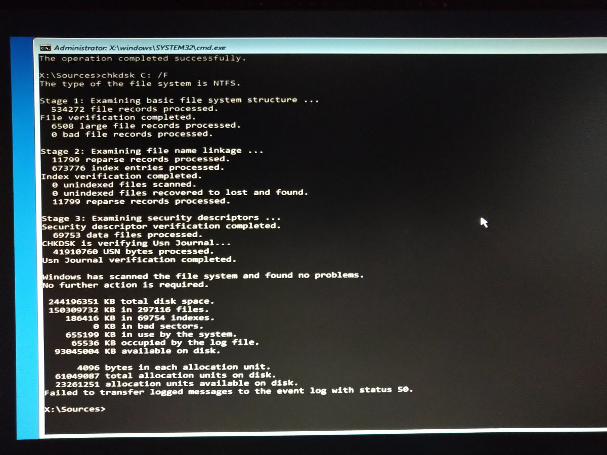

    Katalogi startowe mogą być też umieszczone na tej samej partycji co jest zainstalowany system, więc jeśli chcesz się jeszcze pobawić i nie boisz się o dane to ustaw partycję "Acer" jako aktywną i podłącz dysk do laptopa z powrotem. Na laptopie uruchom instalator systemu z płyty lub pendrive i uruchom konsolę. W niej uruchom kolejno komendy:
    bootrec /fixmbr
    bootrec /fixboot
    bcdboot C:\Windows /s C: /f ALL
    bootrec /RebuildBcd
    chkdsk C: /F
    W powyższych zakładam, że partycja z katalogiem Windows ma przypisaną literkę C:
    Po nieudanym szyfrowaniu i konwersji pewnie system nie wstanie, ale ciekaw jestem jaki błąd wyświetli :)

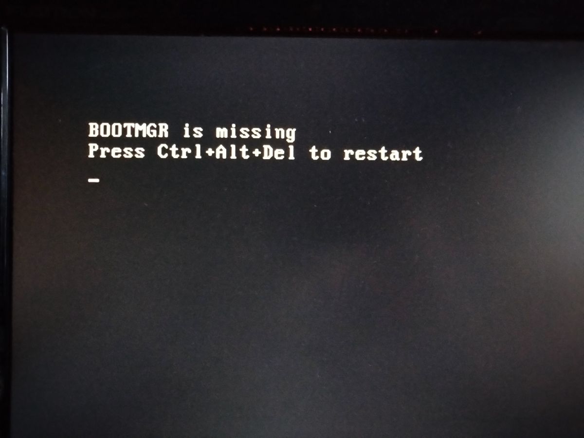

    Laptopa z którego pochodził dysk już niestety nie ma. Ustawiłem partycję "Acer" jako aktywną, w BIOS'ie jako pierwszy dysk WDC 500GB. Oto wynik:

    Ha. To oprócz poprzednich uszkodzeń jeszcze cała platforma się zmieniła. Bawiąc się teraz tym dyskiem 500GB odłącz SSD, by przypadkiem tamtego systemu nie popsuć. Upewnij się, że literka C: jest przypisana do tej partycji na której jest system, bo bootrec wykrył Ci aż 3 katalogi Windows na 3 różnych partycjach.
    Nie widzę zbytnio szans by uruchomić tego Windowsa, ale spróbuj jeszcze...
    bootsect.exe /nt60 ALL /force
    Zresetuj komputer i ponownie uruchom RE (najlepiej używaj instalki z Windowsem 8.1, bo niektóre narzędzia z 7 lub 10 mogą nie działać prawidłowo). I wtedy ponownie wiązanka tylko, że tym razem fixboot na samym końcu. I przy rebuild dodaj tylko ten system który chcesz uruchomić. Upewnij się, że dysk C: to partycja Acer.
    bcdboot C:Windows
    bootrec /rebuildbcd
    bootrec /fixmbr
    bootrec /fixboot
    Jeśli nadal nie będzie widział bootmgr to spróbuj automatycznej naprawy Windows. Zwykle nic nie naprawia, ale może teraz da radę. Jeśli nadal nie będzie działał, to ja się poddaje. :)

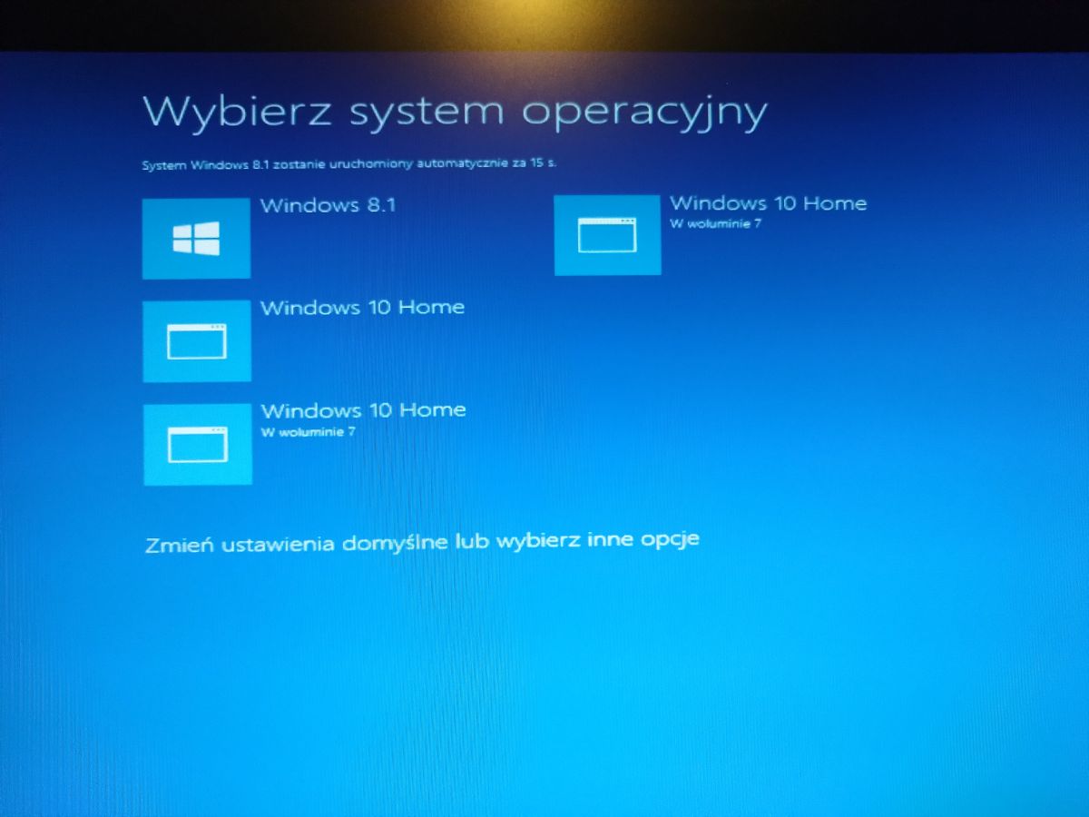

    @aachi jesteś mistrzem.
    System się uruchomił i działa, a ja jestem bogatszy o cenna wiedzę :) Dzięki !
    Zamiast
    aachi napisał:
    bootrec /nt60 ALL /force
    użyłem
    Odpiąłem dysk SSD, użyłem RE z płyty Windows 8.1.
    Reszta tak jak pisałeś.
