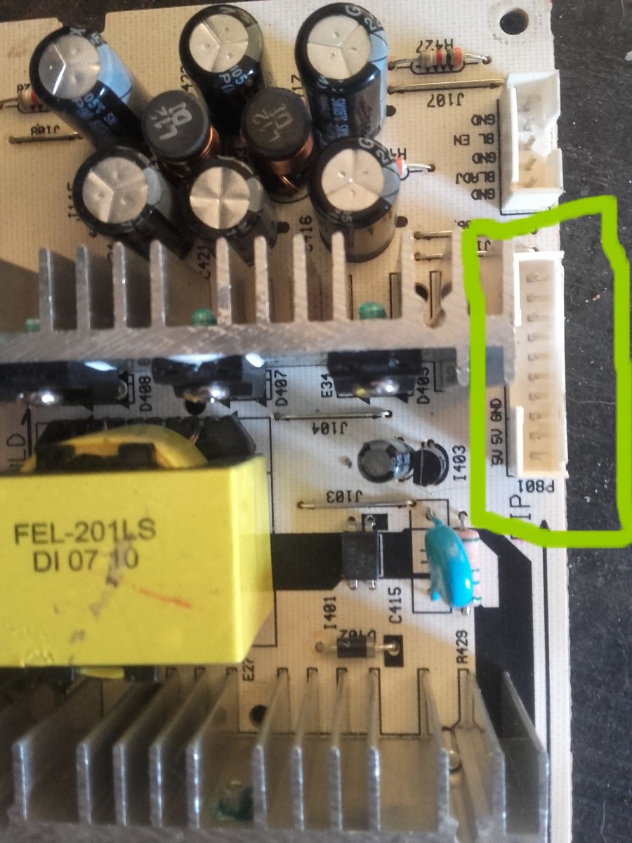

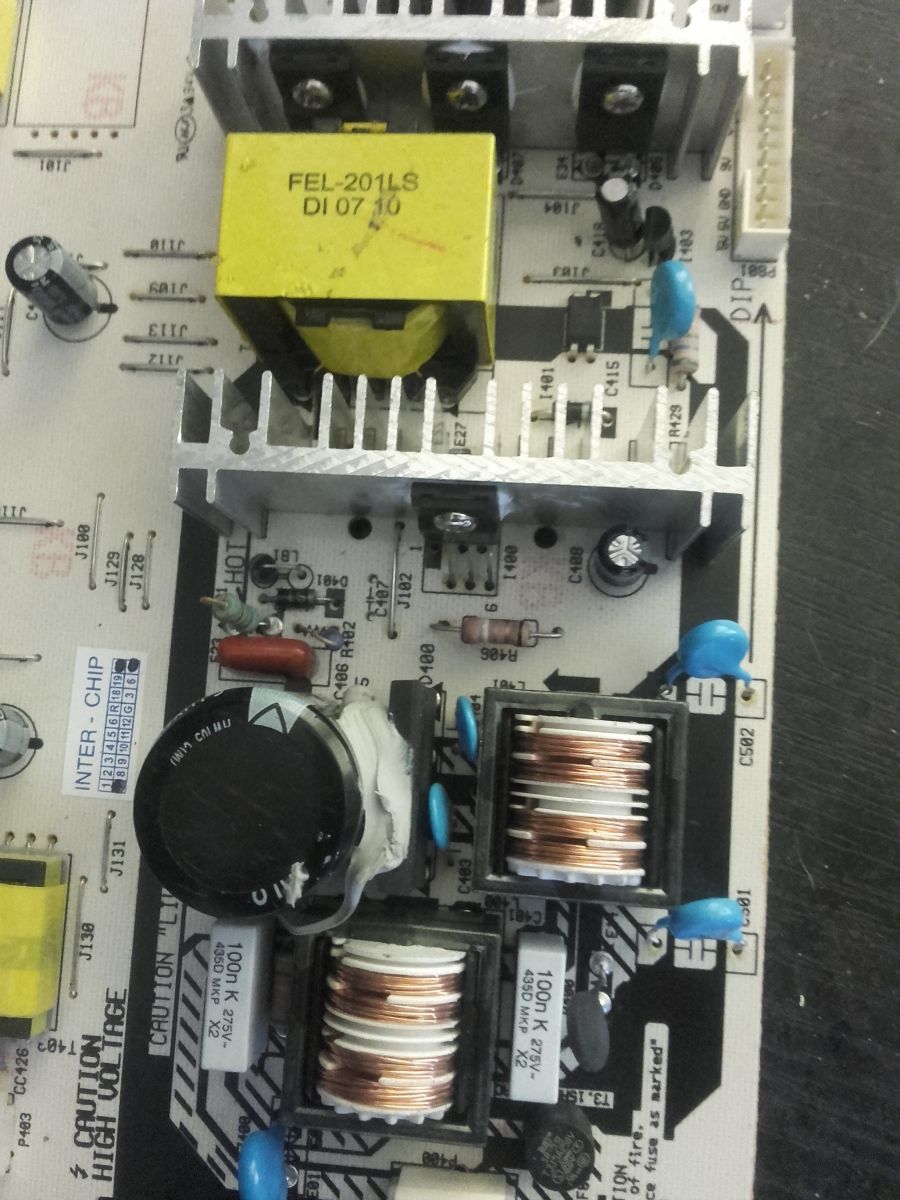

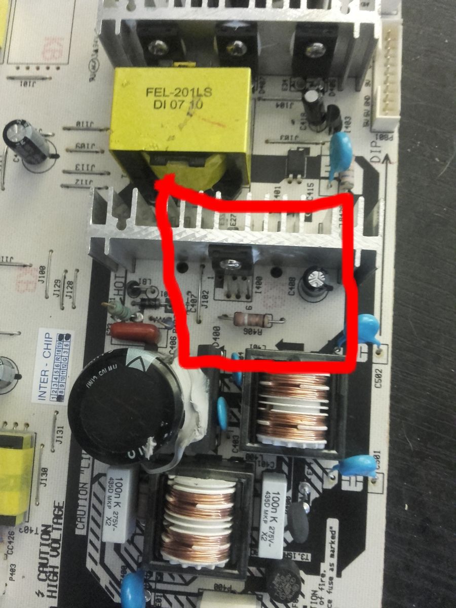

    Witam mam prośbę do zlokalizowania usterki mianowicie jest brak napięcia na zasilaczu płytki
    Usterka polega na tym ze Układ scalony STR W6253 zaznaczony na czerwono Układ scalony STR W6253 w zasilaczu IPB-6015N02DP - brak napięcia na wyjściu
    cyka jak przekaźnik i nie daje napięcia ,znaczy sie jest napięcie ale cyka
    brak napiec na wyjsciu Układ scalony STR W6253 w zasilaczu IPB-6015N02DP - brak napięcia na wyjściu
    podejzewam cos z ukladem STR W6253 , znaczy sie uklad jest dobry ale jest jakas usterka na zasilaniu brak wyjscia napiecia
    gdyz cyka jak wyzej napisalem jak przekaznik
    tu zdiecie plytki Układ scalony STR W6253 w zasilaczu IPB-6015N02DP - brak napięcia na wyjściu

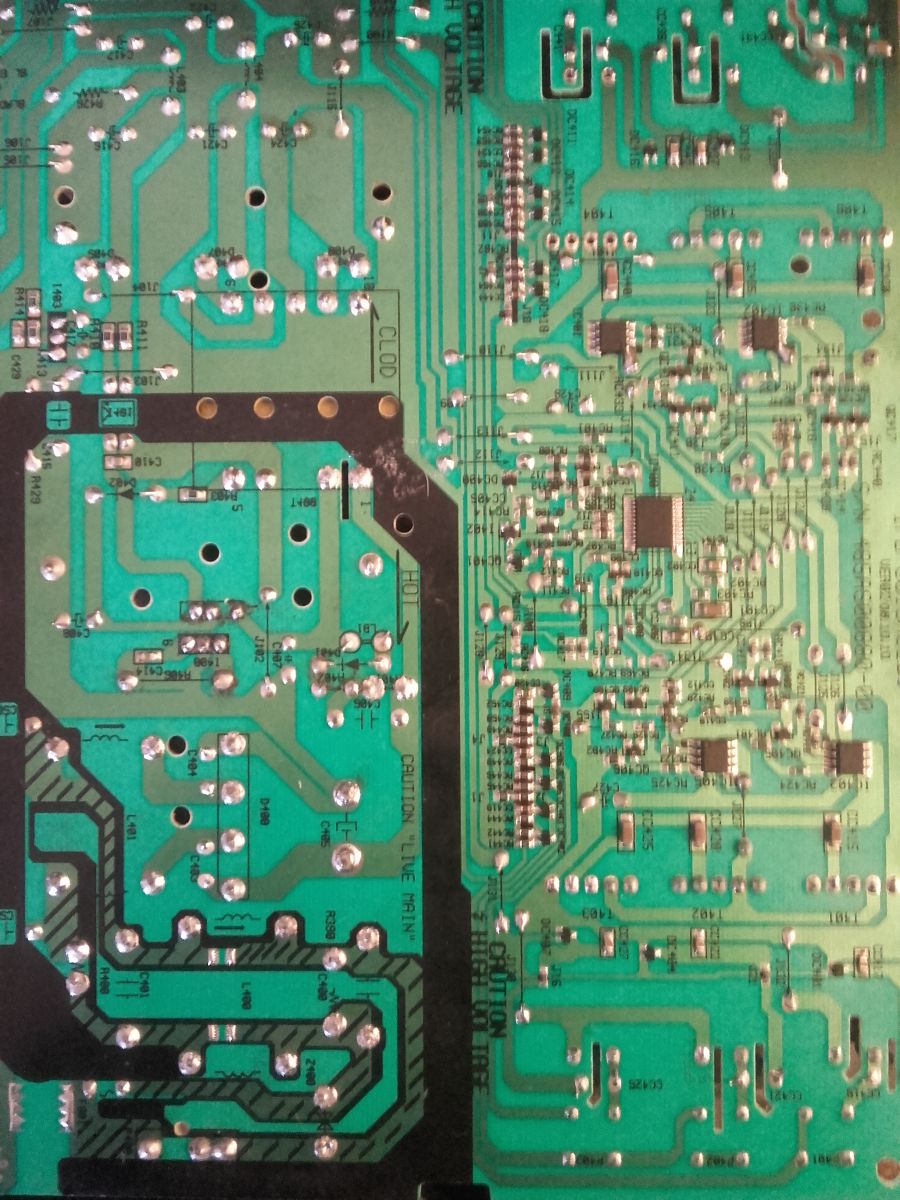

    Widać że jeden elektrolit masz spuchnięty. Co to za model telewizora LCD?
    A wstaw zdjęcie od spodu elementów całej płyty.

    Ok zdjęcie od spodu Układ scalony STR W6253 w zasilaczu IPB-6015N02DP - brak napięcia na wyjściu
    ten kontestator wymienię tylko muszę wyeliminować brak napięcia w zasilaniu ,usterkę sugeruje ze na zasilaniu high volt age a dalszym napięciem gdyż właśnie STR-W6253 oddaje głosy cykania
