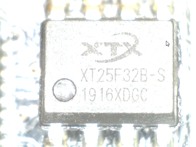

    Feralny flash:
    STM32 stop mode pobor pradu przed i po przerwaniu zewnetrznym
    khoam napisał:
    Czy programy dla ESP tworzyłeś z użyciem Arduino Core, czy też samego SDK? W jakiej wersji?
    Arduino. Zbyt malo wazny projekt, zbyt malo czasu, zbyt duza odleglosc do testowania, ograniczona mozliwosc testowania zdalnego i tym samym wprowadzania poprawek aby angazowac w to SDK.
