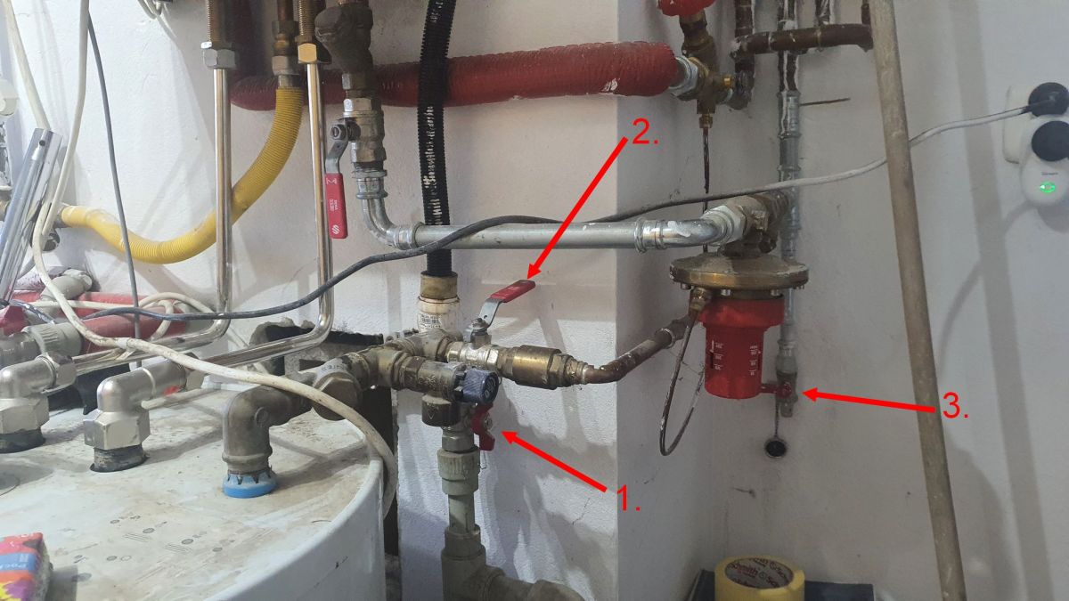

    @slavo_s2k wstaw zdjęcie lub opisz jak wygląda u Ciebie zawór do napełniania wodą układu CO.
  • #10 20087714
    slavo_s2k
    Posty: 292
    Pomógł: 2
    Ocena: 23
    1. zawór wody z sieci
    2. zawór dopełniania wodą układu CO
    3. zawór spustowy wody z układu CO
