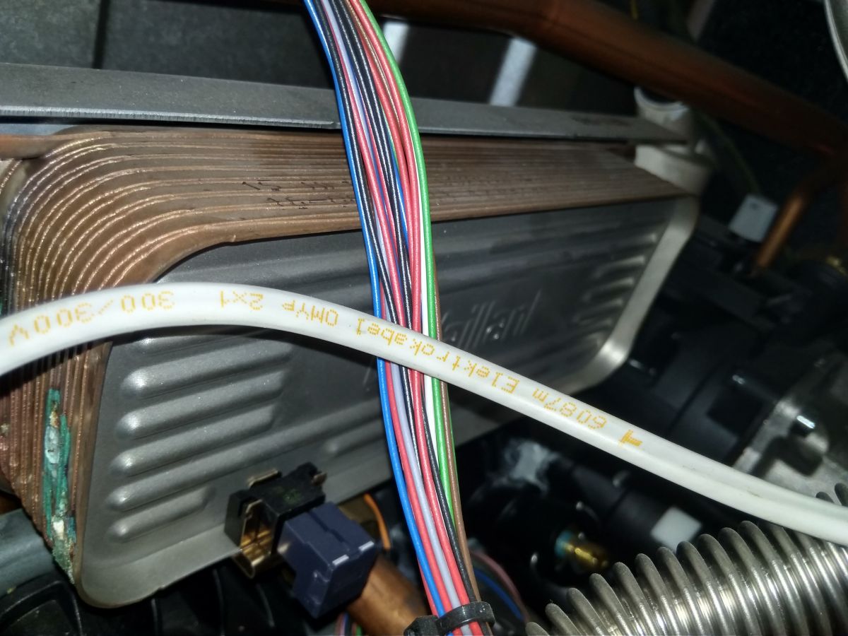

    witam,
    dziękuje za poswiecony mi czas,
    przy korzystniu z cieplej wody zauważyłem ze "poci się" cześć widoczna na zdjęciach , zakładam ze to nagrzewnica.
    po dwóch stronach zauważyłem na niej dziwny zielonkawy nalot, tam gdzie zbierają się kropelki wody, z jednej strony mocniej
    z góry przepraszam za swój brak profesjonalizmu i wiedzy , dlatego tu pisze
    1)czy to wina nagrzewnicy?
    2)czy muszę usunąć usterkę natychmiast czy np za parę dni ?
    3)czy to ta sama nagrzewnica grzeje w zimę wodę w kaloryferach?
    4)czym to spowodowane jest , bo piec ma 4 lata i mamy filtry mechaniczne na wejściu do domu,zęby jakaś np brudna woda nie poszła na piec
    dziękuje serdecznie za pomoc

    Wygląda to tak jak niewyczyszczona pasta do lutowania cyny.
    Było coś lutowane?.

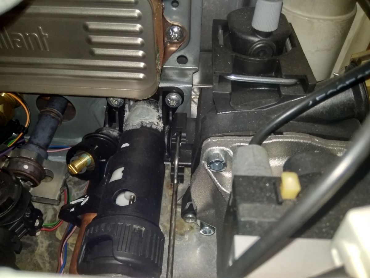

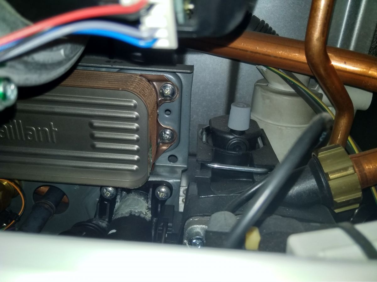

    witam,
    pierwszy raz otworzyłem piec od 4 lat , nie było nic lutowane.
    w tych miejscach dokładnie powstają krople przy puszczonej wodzie cieplej i spadają na spód pieca

    Mnie to wygląda na pęknięcia wymiennika,bo w tych miejscach nie ma żadnych przyłączy i raczej wymiennik do wymiany. Dziwne tylko, że padł tak szybko i to w dwu miejscach. Raczej na gwarancję nie licz, nie piszesz też nic o przeglądach czy były. Usterka raczej do usunięcia na wczoraj, bo jak rozerwie go całkiem to zaleje resztę, głównie elektronikę i koszta będą zaporowe. Wyłącz z prądu, odetnij gaz i zawory wodne i wzywaj serwis.

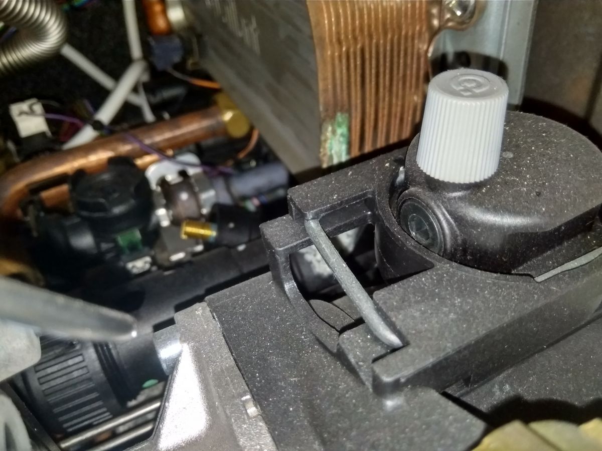

    ze strony prawej kropelka tworzy się za ok 20-30 sekund przepływu cieplej wody , ze strony lewej nie widać wycieku tylko zielony ślad,

    To że wyciek jest znikomy nie świadczy o tym, że nagle nie strzeli i dalsze użytkowanie to jazda bez trzymanki.
    Może faktycznie pech,a może jest bardzo twarda woda i kamień rozsadził wymiennik. Nie nasilały się problemy z grzaniem CWU?
    Po zdemontowaniu będzie widać w jakim stanie jest wewnątrz.

    jak na moje wymiennik płytowy to cienka blaszka, więc spawanie raczej odpada.
    Jak nie nowy to kup używany ale musi być od Twojego modelu kotła.
    W sumie to trochę dziwne, że padł tak szybko, bo w moim starym Vaillancie oryginalny wymiennik śmigał 11 lat nim go wymieniłem na większy, używany, by poprawić komfort cieplny c.w.u., więc ciągle był sprawny.
    Tylko u mnie temperatura c.w.u. jest ustawiona zwykle na ok. 37-38 stopni, więc woda kotłowa nie gotuje się w wymienniku.
    Ustawianie wysokiej temperatury c.w.u. + twarda woda przyśpieszają degradację wymiennika płytowego.
    Dodatkowo być może brak odkamieniania wymiennika doprowadził do obecnego stanu.
