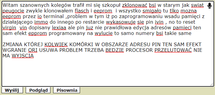

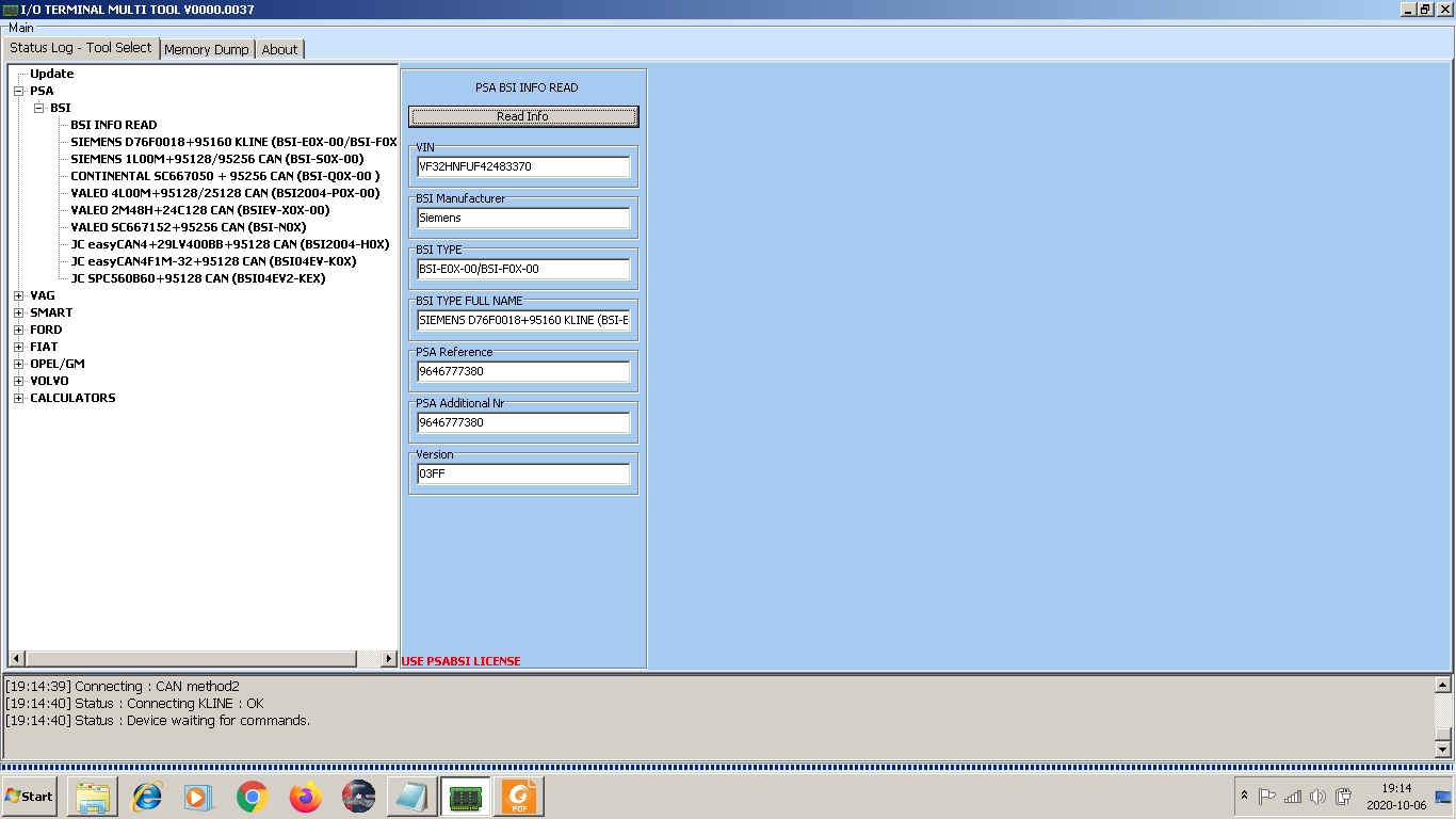

    Witam szanownych kolegów.
    Trafił mi się szkopuł - sklonować BSI w starym jak świat Peugeocie 206 1,6.
    Zwykle klonowałem Flash i EEPROM i wszystko śmigało.
    Tu tylko można EEPROM przez IO terminal.
    Problem w tym, iż po zaprogramowaniu wsadu pamięci z działającego "immo" do innego, po restarcie kasuje się PIN i VIN , no to reset "virgin" , VIN dopisany Lexią ale PIN już nie.
    Prawidłowa edycja adresów pamięci, ten sam efekt.
    EEPROM programowany "na wylucie" - to samo, numery BSI takie same.
    Zmiana którejkolwiek komórki w obszarze adresu PIN - ten sam efekt.
    Wgranie "ori" usuwa problem.
    Nie ma wyjścia - trzeba będzie procesor przelutować.

    Te same nr hv i nr czesci ?
    Zrob virign programatorem i dodaj po abod2 przez pin...

    virgin to już jest po przegraniu eeprom,musi iść dopisać bsi pinem ,potem klucze i pali,robione nie raz dawno dawno temu.Czym to robisz ,ze nie idzie?

    Albo klonuje, albo robi virgin. To różnica jest.
    Jak na moje, to ręcznie zrobić virgin w nowym bsi i zgrać po pinie do pojazdu.
    Może stary wsad jest wysypany, stąd cyrki.

    io terminalem virgin to wszytsko ff
    lexia dopisałem tylko vin przy programowaniu pinu komunikat >bsi puste wykonaj wczytywanie >

    wsady ok na 3 BSI PRÓBOWAŁEM PROGRAMUJESZ ZAWRTOSĆ TO DRUGIEGO I WSZYSTKO KASUJE ŁADUJESZ ORI PLIK I JEST OK PROCESOR MUSI MIESZAĆ

    no dokładnie tak ma byc ,trzeba wpisac pin do bsi najpierw.

    jak przegrał eeprom do drugiego BSI i nie zadziałało to się samo kasuje i jest virgin,nie trzeba nic robić
