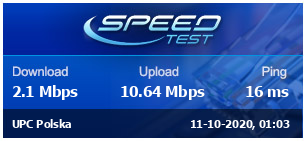

    mam problem z szybkością internetu po WiFi. Nie przekraczam 20 Mb/s a na innych laptopach gdzie mam AC7260 dochodzę do 113Mb/s w tym samym miescu. Stery najnowsze 12.0.0.953 w karcie Della. W przypadku kart AC7260 miałem ten sam problem i pomogły najnowsze stery, tutaj nie. Nie wiem czy mam coś w ustawieniach kombinować, czy jak... Jak sprawdzić jakim protokołem WiFi aktualnie łączy się karta? Może wymuszać ac? Łączę się w paśmie 5GHz we wszystkich przypadkach i mam Connectboxa. System to Win10Pro.
    Laptop Della z tematu to: Dell Inspiron 15 5501 P102F z i5-1035G1 CPU(_at_)1.0GHz 1,19GHz, karta WiFi Qualcomm QCA61x4A 802.11ac, router to Connectbox od UPC, internet w usłudze ma szybkość do 130Mb/s, laptop z kartą AC7260 to Samsung RV520 z i5-2410M 2,6GHz i dyskiem SSD, oba systemy to Win10 Pro 64 bit.
    Pomyślałem, że repeater Fritz!wlan 1160 może być wąskim gardłem, bo ten Dell łączył się z nim na kanale 116 a on z Connectboxem w paśmie 2,4GHz, ale po wyłączeniu go Dell pobiera dane z sieci z prędkością 3-5Mb/s a wysyła 7-10Mb/s, serwer to speedtest.pl. We właściwościach połączeń widać, że obie karty łączą się w trybie 802.11 ac, po wyłączeniu repeatera, na kanale 40 z 3 sieciami i dwiema na 36.

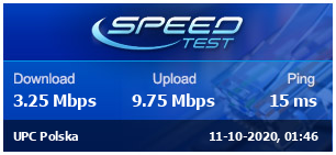

    Ad.1 W obydwu przypadkach jest 802.11 ac, na karcie Stan WiFi: Ogólne szybkość jest 866,7 Mb/s
    ad.2 Inspiron 5501 karta Qualcomm QCA61x4A słaby internet Inspiron 5501 karta Qualcomm QCA61x4A słaby internet
    Lewy screen z miejsca pracy, prawy przy routerze, repeater pozostaje wyłączony, póki co.

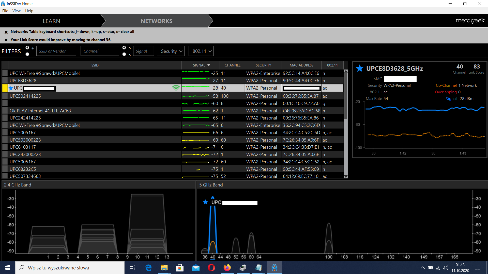

    genuinejanbar napisał:
    Na Connectbox-ie chyba wyżej 100 kanału nie dam rady
    On ma aktywne tzw Smart Wifi - wyłącz to (rozdziel sieci wifi 2,4GHz i 5GHz, nadaj im rożne nazwy i klucze szyfrowania).
    Powyżej kanału 50 na 5Ghz nie ma co próbować (radary pogodowe, kanały DFS itd).

    genuinejanbar
    Posty: 127
    Pomógł: 3
    Ocena: 17
    _cheetah_ napisał:
    Rozumiem, że w tym samym miejscu na felernym jest jak jest, a na innych laptopach powyżej 100Mbps?
    Tak, właśnie.
    _cheetah_ napisał:
    Jeśli tak, to oznaczałoby to jakiś problem z Win10, niezależnie od problemow samego eteru. Było już na forum kilka podobnych przypadków, że problem generował Win10, a dokładniej niektóre z aktualizacji.
    Mam 1909, jeszcze nie 2004, czekam na głębszą jesień ;), ale jakoś to trzeba zdiagnozować.
    _cheetah_ napisał:
    Lumia też szału nie pokazuje. Z repaetarem to różnie bywa, lepsze byłoby jednak zrobić klasyczne AP, zwłaszcza w tym gąszczu w wifi.
    Mam starocia ddwrt z pomidorkiem, ale rewelacji brak, na wifi słabiutko, musialbym coś nowego kupować...
    Mam rozdzielone, a na 116 kanale z tego Della miałem więcej jak bez repeatera. Ciekawe, czy jednak karta nie jest zwalona...
    Trzeba to wszystko jakoś zdiagnozować.
    Mam 1909, jeszcze nie 2004, czekam na głębszą jesień , ale jakoś to trzeba zdiagnozować.
    A bardzo proszę - szukasz jakiegoś Live CD może być Linux, może Windows i go uruchamiasz, potem test.
    No to masz poniekąd odpowiedz - coś bruździ tu (co mnie nie dziwi) ten repeater.
    Druga sprawa, to co i z jaką siecią się łączy, bo to, że wszystko się złączy z repeaterem nie jest takie oczywiste.
    A tego to już w ogóle nie rozumiem - z CB do Fritza na 5GHz, ale z Fritza już do komputera po 2,4GHz?

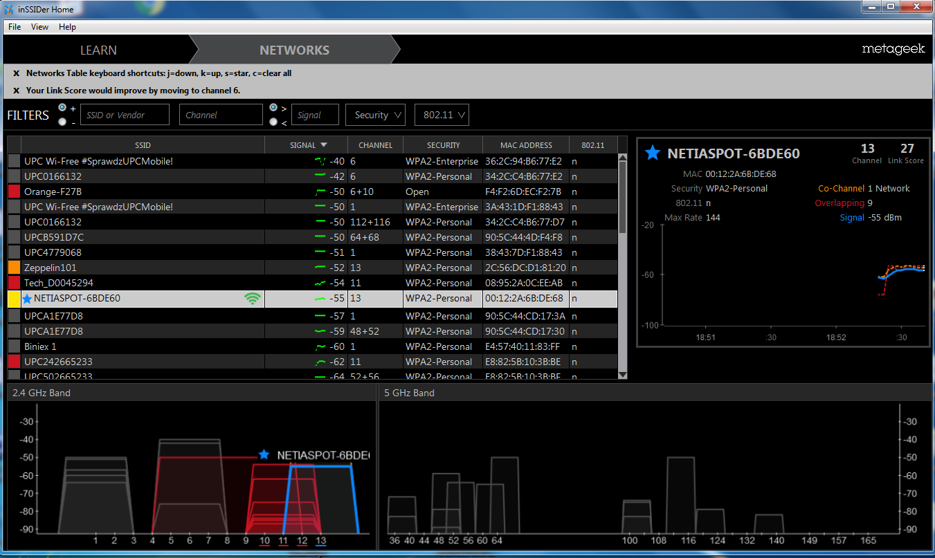

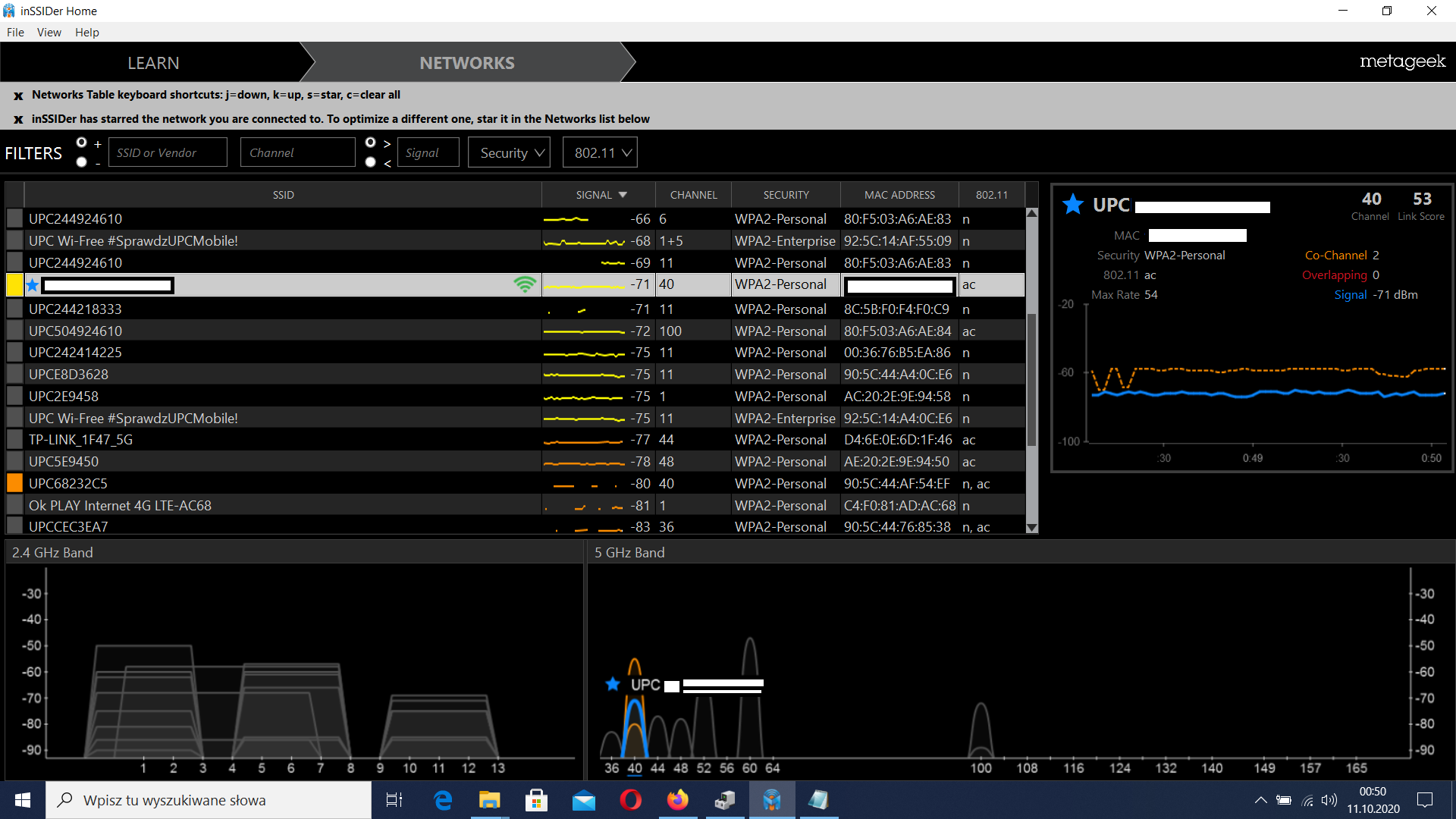

    Dodatkowo, w pasmie 2,4GHz siedzisz na kanałach jak pozostali, czyli: 1, 6, 11.
    Na 5GHz siedzisz też na kanałach gdzie są inni.
    I na 2,4GHz i na 5Ghz, trzeba szukać na chwilą obecną kanałów najmniej obciążonych.
    Dodatkowo, jak sygnał słaby a taki jest, to żaden repeater nic nie wzmocni a będzie wręcz odwrotnie.
    Ogólnie jak dla mnie, to nie widzę tam rozwiązania z tym co masz przy takiej ilości innych użytkowników sieci wifi.
    Można próbować to zmienić, ale tu potrzebny sprzęt klasy Ubquiti AC Lite, AC LR, lub nawet AC PRO i to w ilości sztuk, odpowiednio do potrzeb i wszystko podłączone przewodem z routerem głównym (tu bym też wstawił własny router a CB przełączył w tryb mostu).
    To co teraz robisz i próbujesz osiągnąć, to dla mnie ruchy pozorne, które z racji rozwoju sytuacji pomogą tylko na jakiś czas - kiedyś wszystkie wolne kanały wifi się tam u Ciebie skończą i nie będzie gdzie uciekać.
    Dodatkowo, sprzęt operatora kosztuje kilkanaście dolców, więc też nie ma co od niego wymagać cudów.
