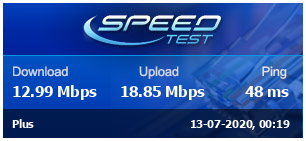

    Na moim laptopie Dell Inspiron 5567 mam taki problem, że przez Wi-Fi mam straszenie niską prędkość pobierania, kilkakrotnie niższą niż wysyłania. Gdy laptop był podłączony do routera przez kabel RJ-45 to prędkość pobierania wg speedtest.pl była normalna, zbliżona do prędkości wysyłania. Sprawdziłem na tablecie i na komórce prędkość pobierania będąc połączonym przez tę sieć Wi-Fi i prędkość pobierania była normalna.
    Mój router to router Cyfrowego Polsatu IDU-100 działający w standardzie 802.11 b/g/n. Natomiast karta Wi-Fi w moim Inspirionie 5567 to Intel Dual Band Wireless-AC 3165, która obsługuje zarówno pasmo 2,4 Ghz jak i 5 GHz i działa w standardzie 802.11 ac.

    Test 1 - pomiar sygnału
    Słaba prędkość DL na kompie przez Wi-Fi mimo, że na tablecie czy komórce jest OK
    Test 2 - pomiar prędkości dostępu do internetu

  • #11 18184751
    KOCUREK1970
    Specjalista Sieci, Internet
    Posty: 35694
    Pomógł: 3865
    Ocena: 5498
    @Mich1234
    Twoja siec pracuje na kanale nr 1 i jeszcze najmniej 2 inne sieci.
    Zmień kanał wifi, ale unikaj kanałów nr 1, 6 i 11.
    Sieci wifi w pasmie 2,4GHz trochę jest i może być problem z wyborem kanału najmniej obciążonego.
