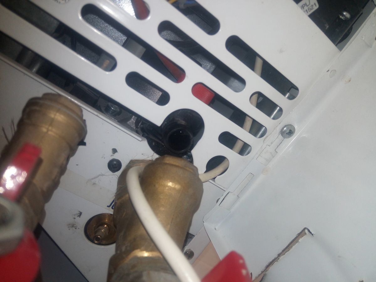

    Mam problem z piecem ponieważ kąpie mi woda z tej części z tej czarnej części
    Wyciek wody z czarnej części pieca Termet GCO-DP-21-03 - jak zlokalizować przeciek?

    To psikus. Zawór bezpieczeństwa na zapinkę do wymiany.

    A co jest przyczyna kapania? Jakie jest ciśnienie robocze na kotle? Zawór bezpieczeństwa sam z siebie raczej nie kapie. Tylko gdy ciśnienia jest więcej niż może wytrzymać.

    1,5 bar mam na piecu

    A jak jest gorący?
