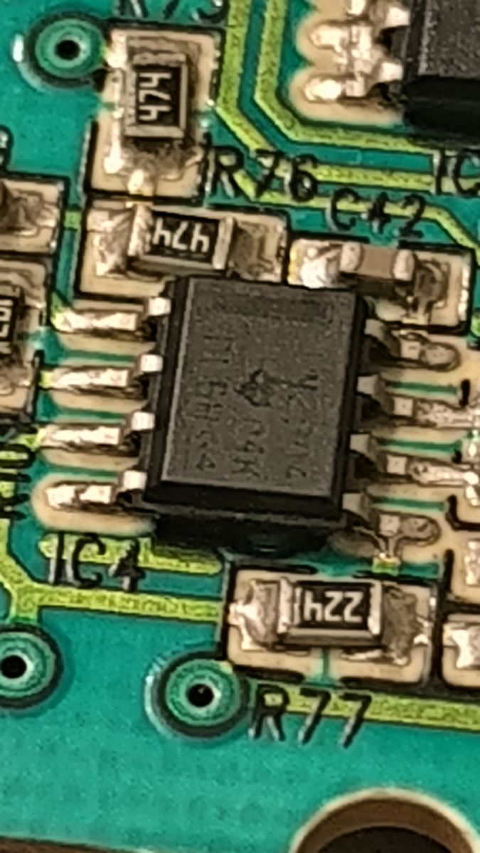

    Witam, mam znów problem ze zmywarką Mastercook zwe9277x, mam chęć już ją zmienić na inną, ale może uda się jej dać jeszcze trochę życia, zwłaszcza, że ostatnio wymieniłem czujnik temperatury, który nie zdążył się długo napracować, bo znowu ją coś boli.
    Objaw problemu, zmywarka w sobotę odmówiła posłuszeństwa, rozpoczęła program, zaczęła odliczać czas do końca i przy 55 minutach do zakończenia programu miga na zmianę cyfra 5 na wyświetlaczu i dioda sygnalizująca pracę. Po jakimś czasie przerywa całkowicie mycie i na wyświetlaczu miga 0. Woda zostaje w zmywarce, po odpięciu od prądu i ponownym włączeniu mija dość dłuższą chwila zanim znowu zacznie migać wyświetlacz na przemian z diodą oraz nie działa przycisk start. Dzisiaj ją rozebrałem, na dnie zmywarki to znaczy pod całą jej komorą myjącą ujrzałem wodę, wylałem jej ok 1.5L (zadziałał już czujnik aquastop na dnie zmywarki) wytarłem do sucha żeby oglądać miejsce wycieku, zdemontowana była pompa myjącą razem z grzałką (już po wycieku), zdemontowana pompa odplywowa (nie sprawdzałem na krótko pod napięciem czy działa), sam wirnik obraca się, są to 4 łopatki, ale kręcą się takimi jakby "skokami".
    Po osuszeniu poskładałem wszystko licząc, że wszystkiemu winna była woda, ale niestety, znów program dochodzi do 55 minut i całkowicie mu odwala. Wodę nabiera normalnie, mam zdjęte boki zmywarki i widać jak płaszcz wodny się napełnia przez ok minute, a następnie startuje pompa myjąca i obracają się spryskiwacze.
    Jeśli postoi chwilę czasu to zaczyna wracać do normy wyświetlacz i pojawi się wtedy błąd D06 - silnik przeciążony (według instrukcji), wtedy wystarczy wcisnąć start i zaczyna pracować, aż do 56-55 do końca programu.

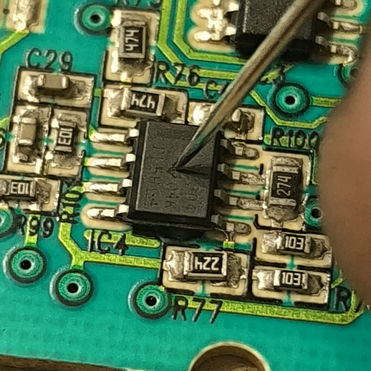

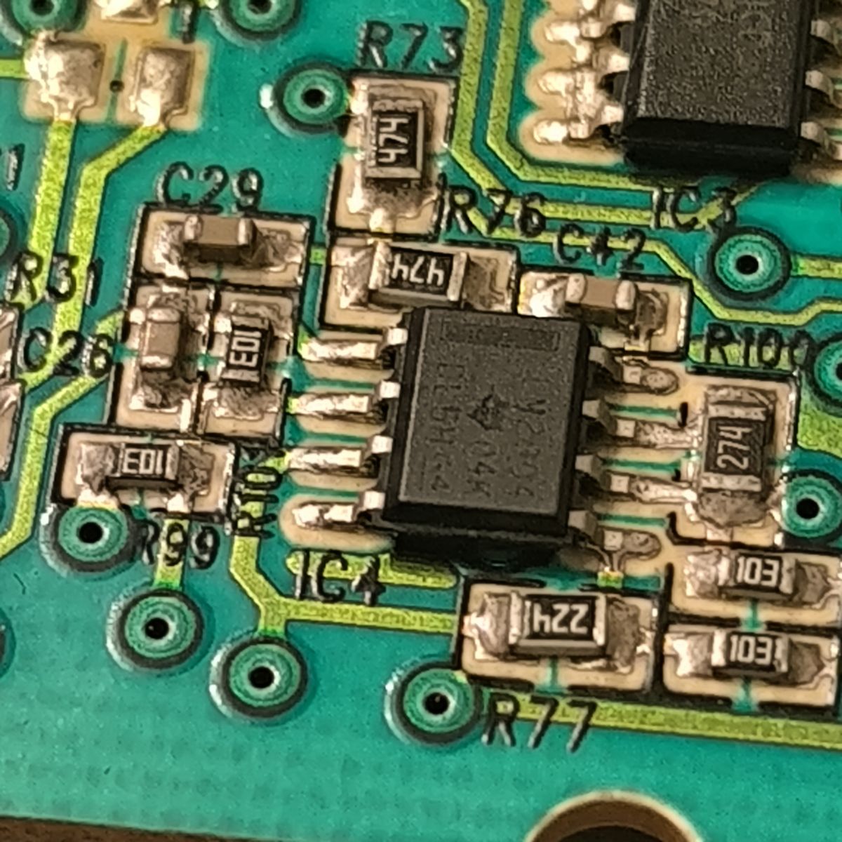

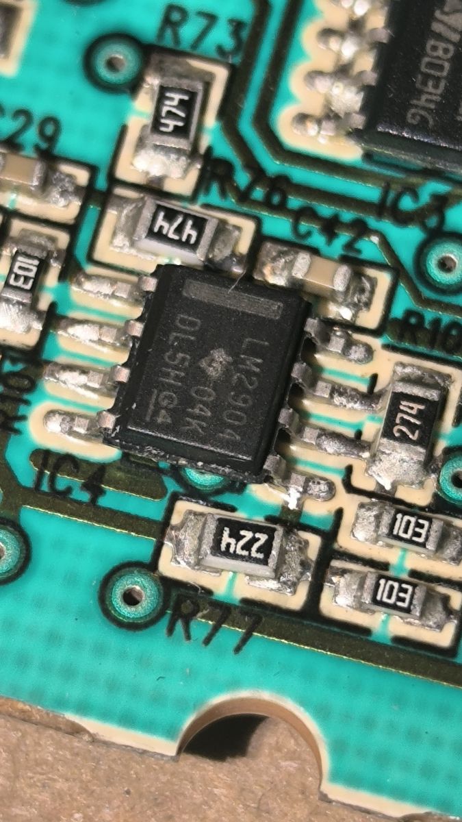

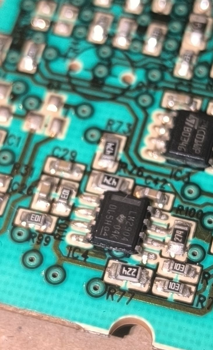

    Kondensatory są okej, znalazłem takiego kwiatka, wzmacniacz operacyjny LM2904 z dziurą, przynajmniej tak mi to wygląda pod obiektywem i lupą, brak mikroskopu robi swoje :(

    >>21431288
    Pompa spustowa działa, odpływ też drożny. W między czasie wymieniłem układ ze zdjęć i wyświetlacz już nie miga. A zmywarka nie przerywa programu.

    >>21431445 Teraz pracuje cały czas, jednak nie załącza grzałki jak kiedyś, kiedy był uszkodzony czujnik temperatury, właśnie się biorę za pomiary. Wzmacniacz operacyjny na pewno powodował wcześniejszy główny problem :)
