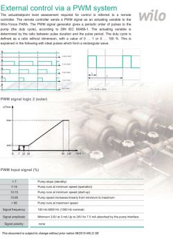

    Jestem posiadaczem Ecocondens Crystal II Plus wersja - jednofunkcyjny. Również uważam, że błędem konstrukcyjnym jest brak możliwości wysterowania pompy obiegowej. W moim przypadku nie sprawdziło się sterowanie PWM . Na chwilę obecną mam odłączony PWM od pompy. Mankamentem jedynie jest jedynie lekki szum w grzejnikach w momencie pracy pompy na funkcji CO.

    Zastanawia mnie jeszcze jeden opis.
    Przy pompie 'Wilo-Para **-***/8-75/iPWM' jest opis informujący o polaryzacji złącza IPWM. Nie wiem tylko czy w tej pompie jest ta sama elektronika, ale z opisu wychodzi, że tak. Może jednak istnieje możliwość wysterować pompę zewnętrznym generatorem PWM.
    A czemu miałoby nie być takiej możliwości?

    Źle sformułowałem zdanie. Na pewno istnieje, ale jeszcze jest kwestia finansowa. Zastanawiam się na dostawieniem prostego generatora PWM zasilanego napięciem stałym max 14V o niskim natężeniu. Od eksperymentowania odstrasza mnie cena nowej pompy w przypadku niepowodzenia. Jak pisałem wcześniej sterowanie PWM z pieca nie zdaje egzaminu, a nie ma też potrzeby, aby pompa pracowała na max obrotach.
