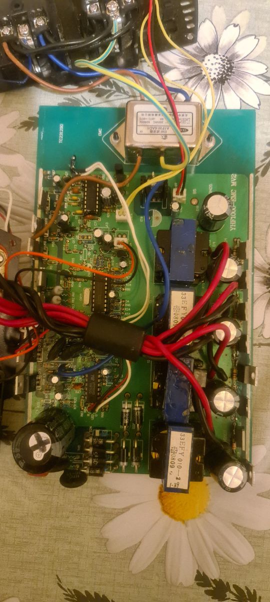

    Hej
    Dostałem do naprawy od znajomego przetwornicę samochodową. Nie pamiętam na obecną chwile marki sprzętu ale ok 1000W. Po stronie pierwotnej wystrzeliły tranzystory oraz rezystory smd. Z informacji od właściciela sprzętu brak reakcji na zasilanie. Po wymianie wszystkich tranzystorów, rezystorów i kondensatorów po stronie pierwotnej przetwornica startuje na zasilaczu lab ale..
    Pobór prądu jest większy od wydajności mojego zasilacza czyli powyżej 6A i przetwornica wywala błąd. W związku z tym mam pytanie: Jaki jest pobór prądu przez taką przetwornicę bez obciążenia? Czy w tym wypadku działa tzw zabezpieczenie przed nadmiernym rozładowaniem akumulatora czy dalej jest problem?

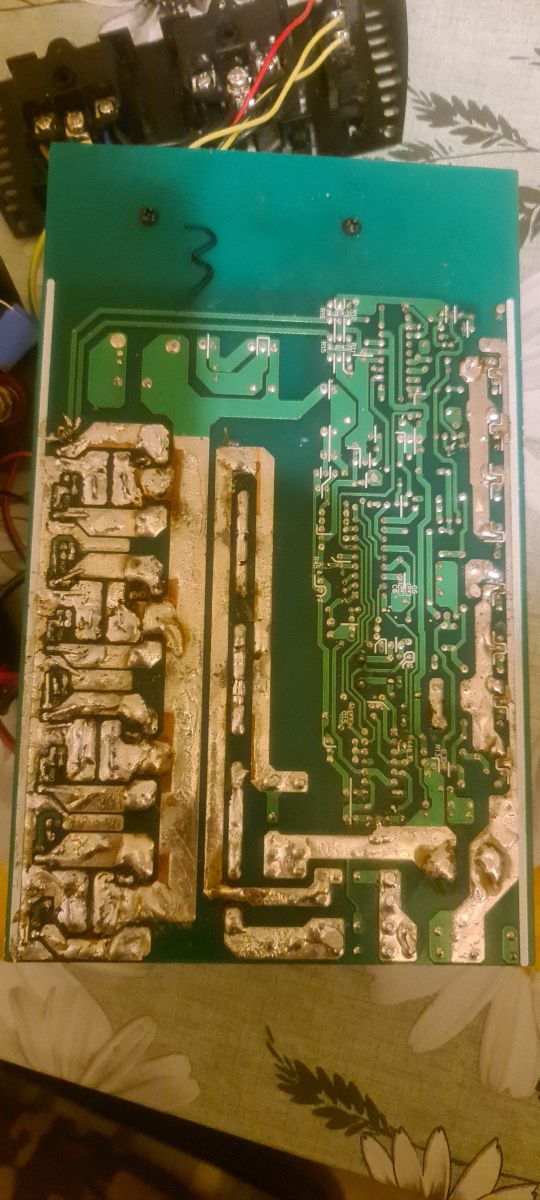

    yanek231
    Posty: 393
    Pomógł: 95
    Ocena: 136
    Pobierany prąd jest bez obciążenia. Na wyjściu max ok 160V wyłapuje miernik. Po ok 1 sek. może nawet mniej następuje odcięcie zasilania. Przetwornica piszczy , czerwona dioda i pobór prądu spada do ok. 0,5 A.
    Zapewne przez wbudowane usb, które działa cały czas na własnym tranzystorze podłączonym do głównej lini zasilania. Mosfety wejściowe zostają odcięte więc nic się nie grzeje. Ogólnie była tam masakra bo popaliło ścieżki. Tranzystory w kawałkach. Może coś przeoczyłem. Jutro ogarnę jakieś fotki. Może Wy coś zauważycie.
    A zapomniałem dodać, że spalone rezystory smd zastąpiłem tht z braku możliwości wlutowania ich w pierwotne miejsce. I może tu popełniłem błąd. Dodatkowo z braku odpowiedniej wartości wstawiłem pary łączone równolegle.

    yanek231
    Posty: 393
    Pomógł: 95
    Ocena: 136
    Znalazłem jakieś fotki robione wcześniej.
    Przetwornica 12V-230V 1000W - pobór prądu bez obciążenia Przetwornica 12V-230V 1000W - pobór prądu bez obciążenia
