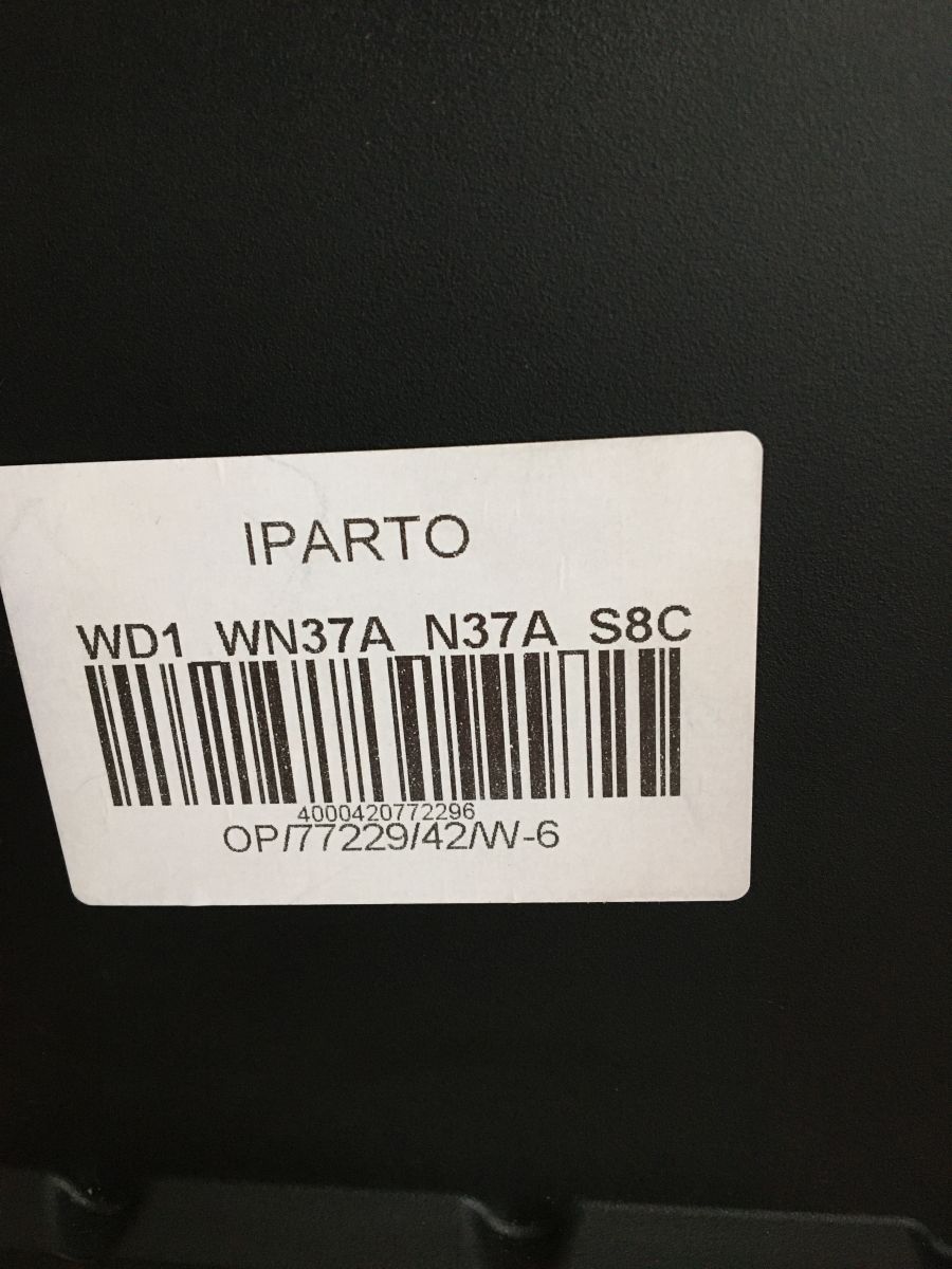

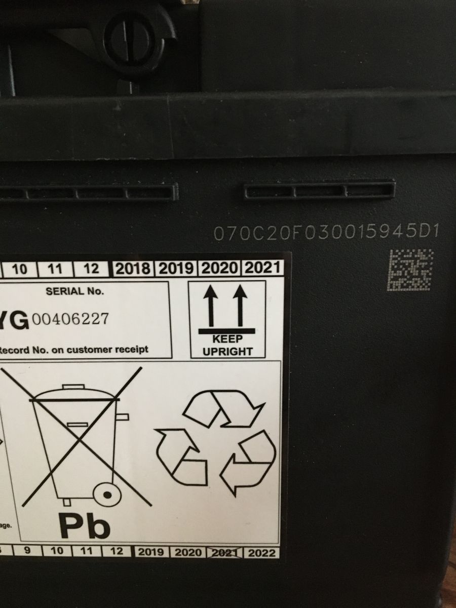

    Kupilem nowy aku Yuasa YBX9606 70Ah 760A. Musze go zakodowac w aucie bo mam system start stop co prawda wylaczony ale jest. Pytanie gdzie na akumulatorze znajde nr seryjny i co w vcds w 61 wybrac bo tam nie ma takiego producenta?

    Czy ten akumulator posiada naklejkę z kodem BEM? Co takiego się dzieje z powodu "niezakodowania" akumulatora? Jeśli nowy akumulator ma zbliżone parametry do starego, a nie ma kodu BEM, to zmień dowolny znak w numerze seryjnym, a resztę zostaw jaka była.

    No wlasnie nie wiem. Mam takie numery na akumulatorze. Stary aku i nowy sa trj samej pojemnosci. Nie wiem tylko bo ten obecny w aucie mam dwa lata i juz nie trzyma jak jest chlodno ma dworzu i dlatego kupilem nowy. A jak wymienialem obecny to nie wiem czy mi go zakodowali w serwisie ?Jak zakodować akumulator Yuasa YBX9606 70Ah 760A w systemie start-stop? Lokalizacja nr seryjnego Jak zakodować akumulator Yuasa YBX9606 70Ah 760A w systemie start-stop? Lokalizacja nr seryjnego

    Prawdopodobnie numer BEM Twojego nowego akumulatora to ten numer wytłoczony nad kodem QR na zamieszczonym przez Ciebie zdjęciu(zdjęcie numer 1).
