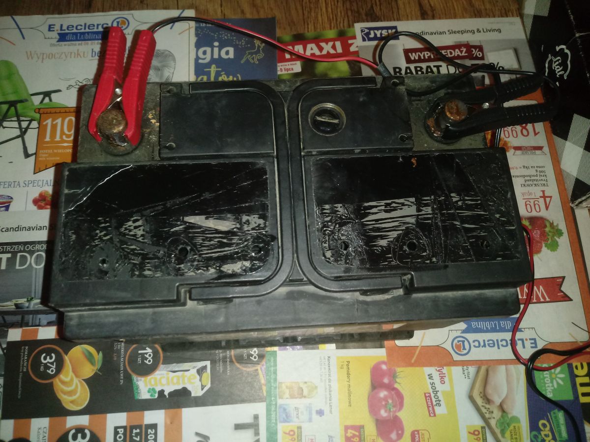

    Yuasa YBX3100 12V 71Ah czy ktoś już otwierał? Jak sprawdzić elektrolit ewentualnie dolać ?
    Wiem, bezobsługowy, ale każdy można zrobić obsługowy :-)
    Yuasa YBX3100 12V 71Ah jak otw - Yuasa YBX3100 12V 71Ah czy ktoś już otwierał? J
    Jego stan to 58% i przy większym mrozie słabo pali, a dwa razy trzeba było go wspomagać boosterem.
    Może da się go jeszcze uratować?
    Jak mam go wyciągać i podłączać pod prostownik to już kompleksowy serwis zrobię.

    musialbys odciac cala plyte ta na ktorej z gory sa naklejki, jest ona zgrzana z reszta akumulatora. Pod ta oslona pradopodobnie beda korki, Natomiast rozebranie czy nawet wymiana elektrolitu nie pomoze zbyt wiele.
    Zeby ozywic trupa trzebaby wymienic plyty.
    Nowy akumulator po rabatach/ znajomosciach kosztuje w okolicach 200zl, czy jest sens ryzykowac zdrowiem czy zyciem ?

    Na YT znajdziesz dużo materiałów jak to bezpiecznie zrobić. Na pokrywie powinny być widoczne przetłoczenia od poszczególnych cel. Bezpiecznie wiercisz otwory w które wkręcisz plastikowe śruby (odporne na działanie kwasu).
    Co do dolewania to dolewasz wody destylowanej a nie elektrolitu ale ostrożnie aby nie wlać zbyt dużo (utrzymywanie się wysokiej gęstości elektrolitu np. 1,30 po 24 godzinach od ładowania świadczy, że warto dolać trochę wody).
    Ładujesz zwykłym prostownikiem, który dobije powyżej 16 V - czas ładowania to nawet 24-48 godzin w wentylowanym pomieszczeniu.
    Czy jest sens? To pokaże wynik czasem warto a czasem jest to strata czasu. Przyzwoita marka więc chyba warto spróbować?
    Wcześniej sprawdź czy nie masz korków schowanych pod naklejką.

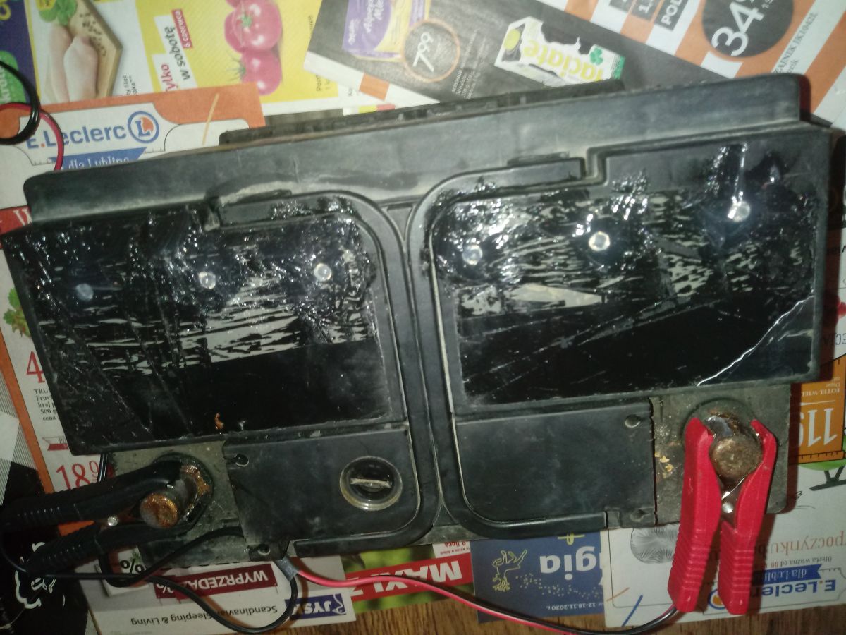

    Jednak było widać przetłoczenia pod naklejkami, ale dopiero po wyciągnięciu aku, na powietrzu. Dziurki zrobione. Jedna cela miała mniej elektrolitu, druga nie wiele mniej, reszta mniej wiecej tyle samo. Dolałem do jednej najwięcej, drugiej mniej i pozniej do wszystkich po jakieś 6ml wody. Nie wiele, nie chce przelać, poziom równy, zasilikonowane. Stan aku się nie zmienił. Czekam aż silikon wyschnie (wiem może lekko za dużo...), zaklejam i Ładuje. Prostownik na zdjęciu podłączony "dla picu", więc spokojnie :-) sprawdzę jutro jego stan czy coś zmieniło i napiszę, a później testy w samochodzie. Także zobaczymy :-)

    Podłączyłem taki słaby mały prostownik do niego, którego moc szczytowa to 4A (RMS) strzał przez moment, ale normalnie to 2,5A. Końcowe ładowanie to nie wiem jakie jest, zapewne coś oscyluje 1-2A. Nie sprawdzałem dokładnie, wystarczy że ten prostownik był "słaby" w moim odczuciu. Wydawało mi się też, że ładowanie w temp 20stopni małym prądem przez dłuższy czas jest najlepsze dla takiego aku - może się mylę, różne są teorie. Prąd 15,9V stały z tego co pamiętam, gdyż sprawdzałem kilka razy. Cały czas, gdyż aku jak przyniosłem do domu to był naładowany gdzieś w 75%, pisałem że przyniosłem go po trasie (albo nie pisałem, nie pamiętam). Dość szybko się naładował do pełna (2-3h?) i wtedy nie sprawdzałem parametrów, gdyż byłem zajęty czymś innym. Dopiero po tym czasie i wynik zawsze 15,9V z tego co pamiętam.
    Nie wiem czy ten akumulator jest stary, wydawało mi się że powinien jeszcze ze 2-3lata pociągnąć, w końcu marka nie jest taka zła.
    Nie wiem też czy nie skiepściłem sprawy, gdyż aku został z powrotem zamontowany koło 17:00 do samochodu i samochód pojechał :-)
    Wody dolałem tyle, że była jakieś 4cm może max 4,5cm poniżej wywierconych dziurek, raczej pokryła płyty. Do pierwszej celi dolałem sporo więcej, drugiej mniej, a innych tak symbolicznie po 6-8ml. Niestety dziurki były zbyt małe by tam zajrzeć i ocenić stan reszty.
    Twierdzisz, że ten aku jeszcze jutro mnie pozytywnie zaskoczy? :-) Czy może coś źle zrobiłem?
