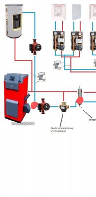

    Typowa instalacja co ze sprzeglem, zaworem temperaturowym i pompa kotlowa. Gdzie umieścić czujnik aby sterować pompa kotlowa. Gdzie umieścić czujnik powrotu w instalacji ze sprzeglem
    Jeśli dam przy piecu to będzie trzeba długo czekać aż spadnie temperatura aby załączyć pompę przez co sporo spadnie twmp. na zasilaniu co ze sprzęgła na mieszaniu . Czy umieścić na sprzęgle i właśnie sprzęgło traktować jako powrot

    Jaka jest logika sterownika?
    Nie mogę zrozumieć dlaczego czujnik ma być na powrocie?
    Czujnik od pompy kotła zakłada się na wyjściu z kotła a nie na powrocie. Chyba że to sterowanie różnicowe ale wtedy wymagane są dwa czujniki (na zasilaniu i powrocie).

    To jest czujnik temperatury powrotu w kotle. I teraz nie wiem czy dać przy piecu i ustawić temperaturę powrotu wyższa niż na piecu aby pompa się nie wyłączyła albo dać na sprzęgle i ustawić histereze 2 stopnie i w momencie gdy spadnę na sprzęgle o 2 stopnie to ponownie załączy pompę kotlowa
    Dodam że pięć Defro sterownik tech k1p4

    I tu juz jest gorzej . Pompa kotlowa to 32/80/180 cała instalacja 40 grzejników żeliwnych które również zasila taka sama pompa tyle że Grundfos Alpha 2 z autoadapt 32/80/180

    Blok po PGRze 12 mieszkań z czasem dojdzie wymiana grzejników i rur ale kiedy jeszcze nie wiadomo na razie rusza to co jest z kotłem 40kw co do grzejników będzie ich 55 powierzchnia użytkowa mieszkań łącznie z klatką 450m2
