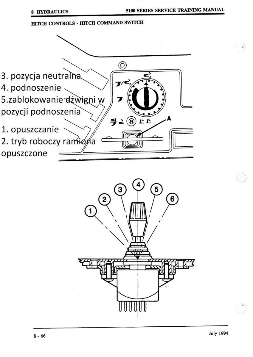

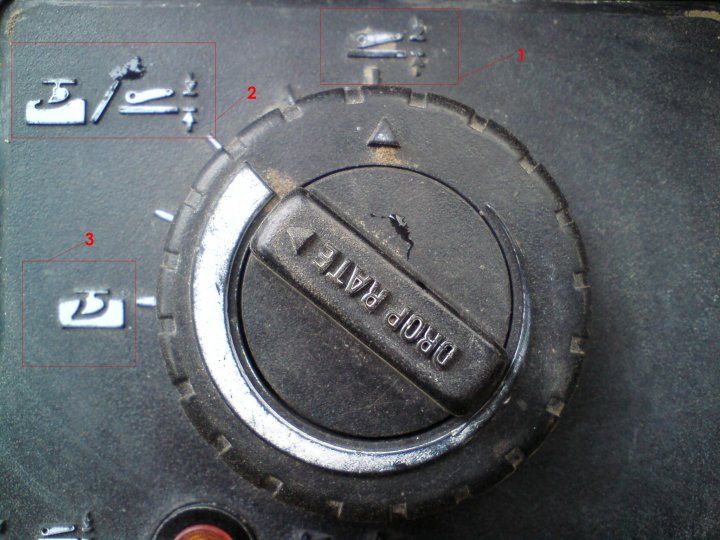

    Witam. Taki problem. Mamy ciagnik case 5150. Cos jest nie tak z pokrętłem dużym . Jesli dzojstik ustawiamy na robocza pozycje i pokrętłem dużym krecimy w prawo to od razu podejmuje plugi na max. Gdzie szukac problemow? Case 5150 pokrętło duże i orka - Zle pracuje pokrętło duże Case 5150 pokrętło duże i orka - Zle pracuje pokrętło duże

    Nie ma różnicy, czy ta dzwignia na max czy na min nie reaguje i podejmuje plugi. Tamta dzwignia pracuje tyko gdy wielkie pokretlo jest odkrecone na lewo do kanca i dzojstik na jeden do przodu.

    Duże pokrętło w prawo to regulacja pozycyjna (do maszyn zawieszanych typu rozsiewacz ipt..), sygnał pobierany jest z czujnika regulacji pozycyjnej, pokrętło w lewo działa wtedy regulacja siłowa (do maszyn zawieszanych typu pług itp.), sygnał idzie z czujników w cięgłach, dźwignią ustawia się wtedy opór jaki ma utrzymywać, duże pokrętło pomiędzy wtedy jest regulacja mieszana.
    W twoim przypadku potrzebna jest kalibracja podnośnika.

    1 musi być podłączony sprzęt / pług / .2 joystick musi być w pozycji 2 / roboczy /..3 Za pomocą pokrętła po prawej stronie wyreguluj siłę pchania. 4 za pomocą dźwigni za głębokością orki.
