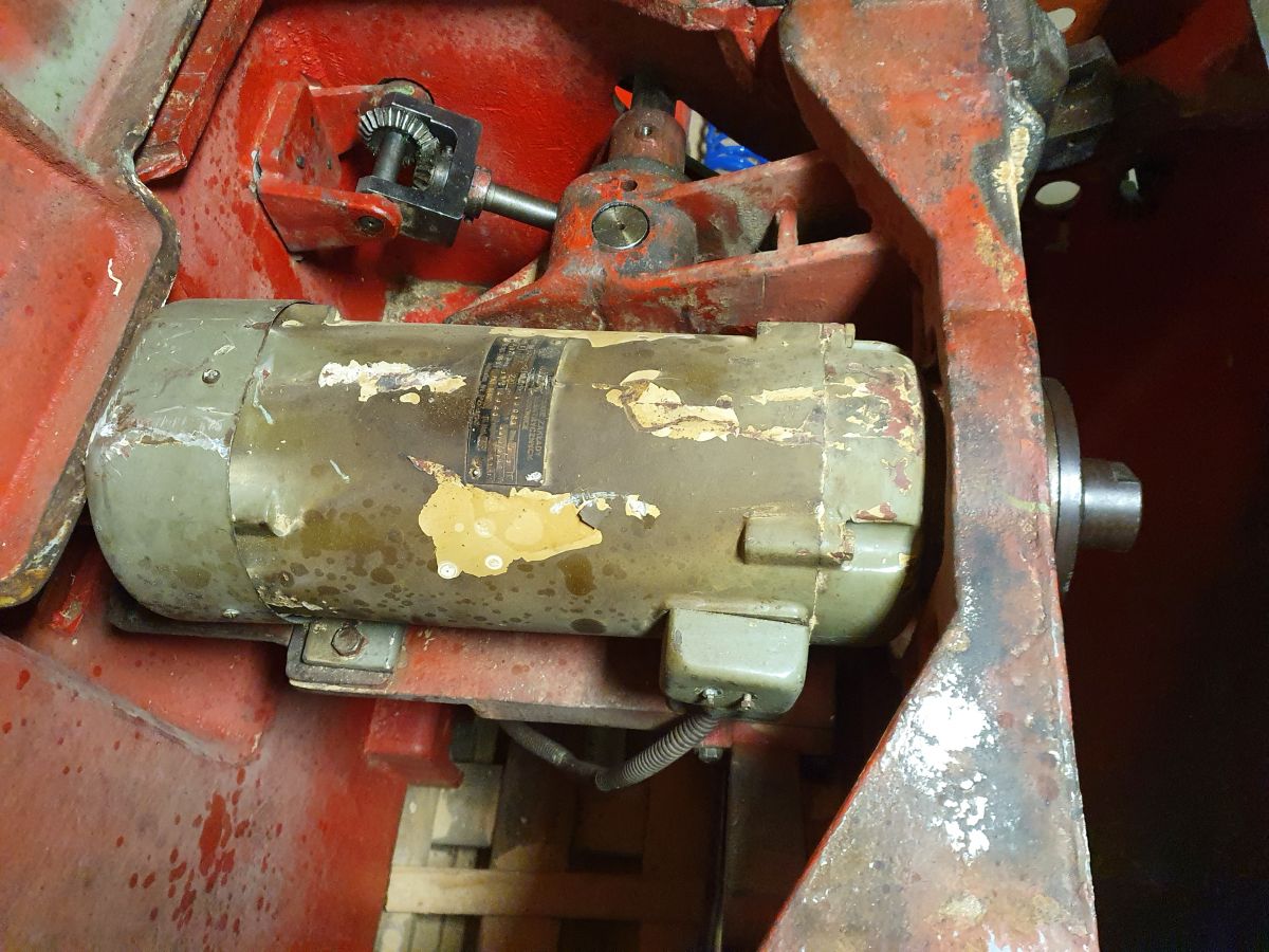

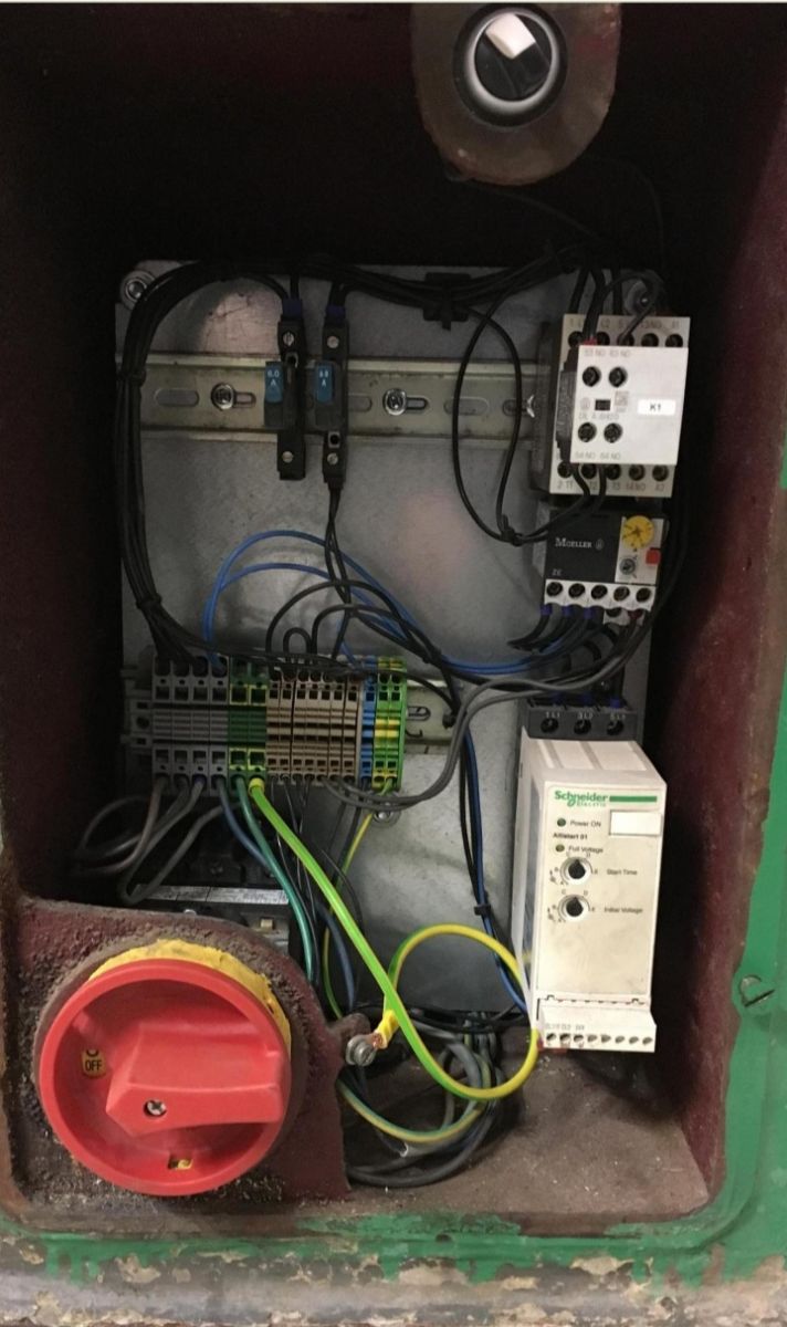

    Musze wymienić elektrykę w zdj. 1, pile stołowej firmy Rema z 1967, obecna instalacja to tragedia na krótko zdj. 2. Chciałbym to zrobić bezpiecznie

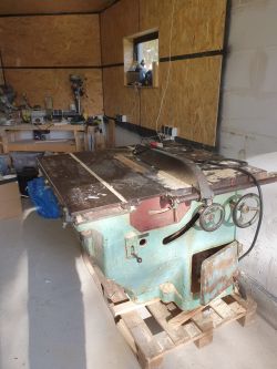

    Na kolejnym zdjęciu zdj. 3 widać jak mniej więcej powinno to wyglądać z tego co mi się udało ustalić.

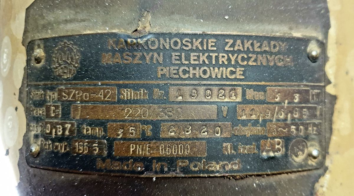

    Załączam zdjęcie tabliczki znamionowej i silnika - zdj .4 i 5.

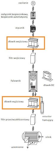

    Mówisz o takim rozwiązaniu?

    @Antoni1987 Mówię o samym falowniku + rezystorze hamowania, ewentualnie filtr wejściowy. Dodatkowo dajesz zabezpieczenie zwarciowe na wejściu falownika i to tyle.
    Na falowniku ustawiasz rampy ruchu czyli automatycznie softstart nie jest potrzebny. Hamowanie możesz realizować też na falowniku, energia będzie się wytracała na rezystorze hamowania. Można również uruchomić hamowanie dynamiczne ( wstrzykiwanie prądu stałego na uzwojenia).
