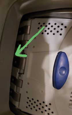

    Czy mogę jakoś sama wydostać zapalniczkę, która wpadła pomiędzy obudowę, a bęben pralki, czy nie obejdzie się bez serwisu :( Zaznaczę, że pralka nie była od tego czasu uruchamiana. Jest to Electrolux EWT 1266, ładowana od góry. Na zdjęciu zaznaczyłam miejsce, w które wpadła zapalniczka.
    Jeśli masz predyspozycje do "majsterkowania", to tak, ale tylko poprzez wyjęcie grzałki i tamtędy wyjęcie zapalniczki.
    Możesz wydostać ją odkręcając od spodu pralki wąż, którym woda schodzi ze zbiornika do pompki. :idea: Nawet jeśli bęben teraz obraca się (nie jest zablokowany przez zapalniczkę) to i tak musisz ją wydostać :idea:

    Ocena: 1935
    Tam powinno się dać bez problemu zdemontować jedno z tych plastikowych "mieszadeł" wewnątrz bębna. Jest mocowane na zatrzask. Przez otwór po "mieszadle" można wyjąć przedmiot z dna zespołu piorącego.

    Autorowi nie udało się podać istotnego numeru PNC i temat trwa i trwa, a rozwiązaniem może być podniesienie progu wewnątrz bębna aby sie do różnych śmieci zgromadzonych w filtrze dostać. Problemem może być ...brak znajomości instrukcji obsługi w której jest opis jak go wyczyścić!
    Ponieważ zapalniczka przeważnie ma wykonaną ze stali osłonę płomienia, użycie solidnego magnesu neodymowego powinno zakończyć sprawę, bo bębny wykonane są ze stali kwasoodpornej, ale magnetycznej i magnes "przyklei" się do wnętrza bębna, a zapalniczka do bębna, ale od zewnątrz i obrót bębna w kierunku "od grzałki" pozwoli na wydobycie "problemu" z wnętrza, i to by było na tyle. Chyba że wpadła pod grzałkę to komplikuje sprawę i bez rozbiórki może się nie obejść.

    Stefciu_B napisał:
    Jesteś pewien, że w tym Electroluks'ie jest otwór w bębnie po zdemontowaniu mieszadła?
    Jestem pewien. Poniżej link do filmu instruktażowego dla EWT1066. Od modelu EWT1266 różni się tylko maksymalnymi obrotami wirowania.
    https://m.youtube.com/watch?v=a7FHDy7cFbA

    Który EWT1266 tak ma?
    Autorka nie podała całego modelu ;-)
    Przykładowo: EWT1266EXW ma tak jak w instrukcji z przodu klapkę na filtr...

    EWT1266EWT /EXW /EDW i kilka jeszcze, nie mają zdejmowanego filtra w bębnie.
    więc nieprawdą jest uogólnienie:
    Te literki na końcu są istotne. ;-)

    Jeżeli zapalniczka wpadła pomiędzy bęben, który się obraca a zbiornik w którym się obraca w/w bęben, to obrócił bym pralkę "do góry nogami" i próbował ją "wytrząsnąć", może sama wyleci...

    A współczesną pralkę lub zmywarkę taki manewr zabija i to na śmierć. Moduły elektroniczne nie lubią wilgoci a tym bardziej kąpieli w wodzie. W przypadku pralki nie tylko zalanie wchodzi w grę bo również opadnięcie zespołu piorącego, który potrafi uderzyć w płytę elektroniki i ją uszkodzić lub połamać.
