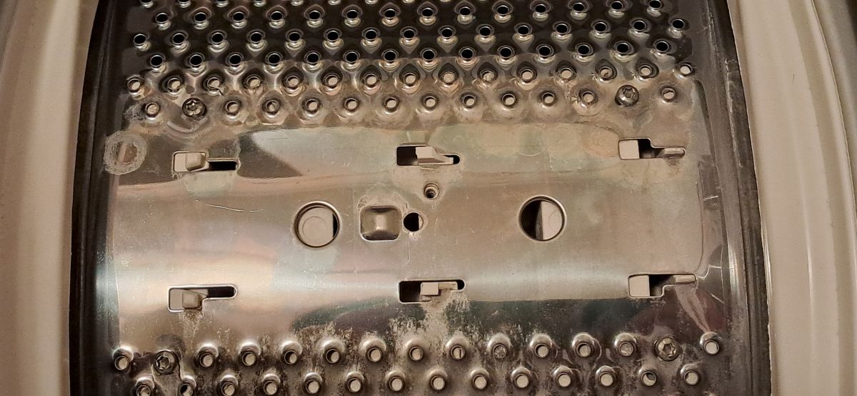

    Dzień dobry, czy w pralce Electrolux EWT1316 można łatwo zdemontować zabierak? Mocowany jest na zaczepy i śruby.
    Wpadły małe nożyczki za bęben. Ta metoda wydaje mi się najłatwiejsza, ale może się mylę. Z góry dziękuję za pomoc.

    Witam, odkręcasz wkręty i przesuwasz zbierak w bok. Oczywiście ten naprzeciwko drzwiczek.

    Przez zbierak nie wyjmiesz nożyczek. https://north.pl/baza-porad/jak-wymienic-zabierak-w-pralce/
    Zdejmij uszczelkę/kołnierz pomiędzy obudową bębna a bębnem.

    @techlock w pralce górnowsadowej?
    Oczywiście nie zawsze są otwory pod zbierakiem w górnowsadowej.

    Faktycznie, nie zwróciłem uwagi na model pralki.
    Demontaż fartucha ułatwi wyjęcie nożyczek.

    To grzałka nie jest demontowalna?
    Demontujesz grzałkę, ewentualnie możesz spróbować zdjąć wąż zbiornik - filtr i przez en otwór spróbować.
    Najwygodniejszą i najłatwiejszą formą do usunięcia ciała obcego jest demontaż grzałki, ale czasem wymaga montażu nowej grzałki.

    Dziękuję wszystkim za pomoc. Faktycznie nie wyjmę nożyczek przez otwory pod zabierakiem, bo otwory te są zbyt małe. Zasugerowałam się filmikiem https://www.tiktok.com/@serwisagd_1remont/video/7389246459830488352, a u mnie inaczej to wygląda.
    Lecz aby trzymać się tematu - czy odkręcenie tych 4 wkrętów i ponowne ich wkręcenie jest łatwe? Nie znalazłam opisu takiego przypadku w sieci, a na stronie producenta
    https://shop.electrolux.pl/pralnictwo/pralki/czesci-bebna/zabierak-bebna-pralki/p/53188953193, widnieje zapis "Ten produkt powinien być zainstalowany przez technika.", stąd moje obawy przed podjęciem się demontażu/ponownego montażu przez laika.

    Dziękuję, czy grzałkę demontuje się tak samo w każdej pralce Electrolux z ładowaniem od góry, czy z tej instrukcji mogę skorzystać:
    https://support.electrolux.pl/support-articles/article/pralka-jak-wymienic-grzalke-4
    Niestety w instrukcji obsługi nie ma takich informacji.
    Spróbuję jeszcze mocnymi magnesami zlokalizować nożyczki, czy jest szansa, że jeśli wpadły pod bęben to się złapią magnesem?

    Generalnie tak, ale jej jakosć jest wysoce słaba. Popatrz na jutuby, w zasadzie niemal w ażdej pralce odbywa sie to tak samo.
    Chcesz to kombinuj, ale moim zdaniem szkoda czasu.
