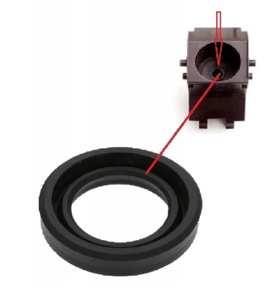

    Nie wiem czy jeszcze kogoś to interesuje ale problem wg mnie leży gdzie indziej. Problemem jest zimmering pod zaparzaczem ( tym elementem co wyrzuca fusy) on się z czasem wyrabia i jak puści to cały soczek z kawy schodzi nim do zbiornika :)
    Chodzi o ten zimmering:
    Pierścień uszczelniający (zimmering) z zaznaczeniem miejsca montażu w bloku zaparzacza ekspresu do kawy.
