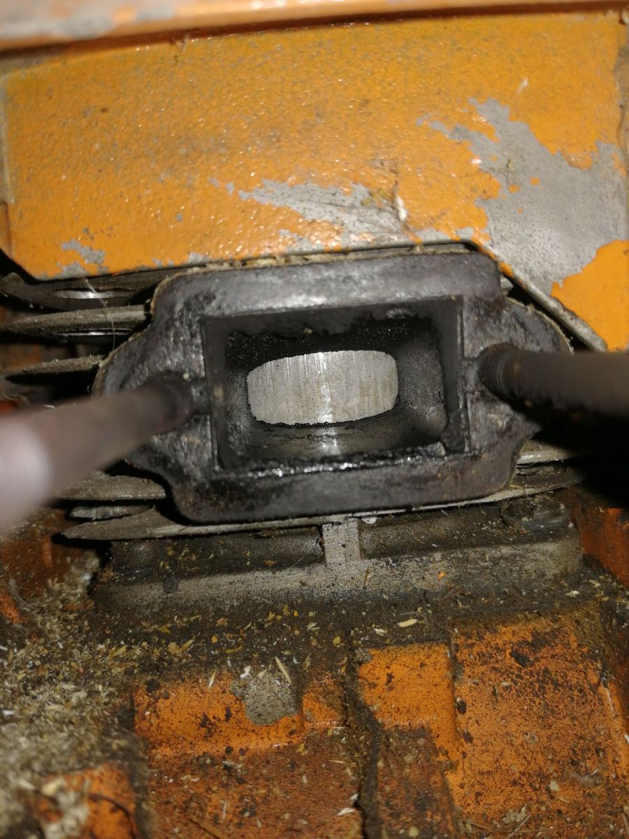

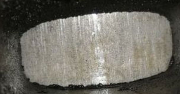

Jaką mieszankę wlać do piły z 1989 roku i czy tłok nadaje się do użytku?
SlowaninAnonim 05 Lis 2020 17:51 777 10
✨ Użytkownik znalazł piłę z 1989 roku, prawdopodobnie marki Ził, i pyta o odpowiednią mieszankę paliwową oraz stan tłoka. Odpowiedzi sugerują stosowanie mieszanki 1:25, co jest bezpieczne dla silników dwusuwowych. Tłok, mimo widocznych rys, może być użyteczny, o ile pierścienie są w dobrym stanie. Dodatkowo, zaleca się dodanie oleju przez otwór świecy przed uruchomieniem oraz rozruszanie silnika bez zapłonu, aby smarowanie dotarło do wszystkich elementów. Niektórzy użytkownicy sugerują, że sprzęt może być zbyt stary i niebezpieczny do użycia.
