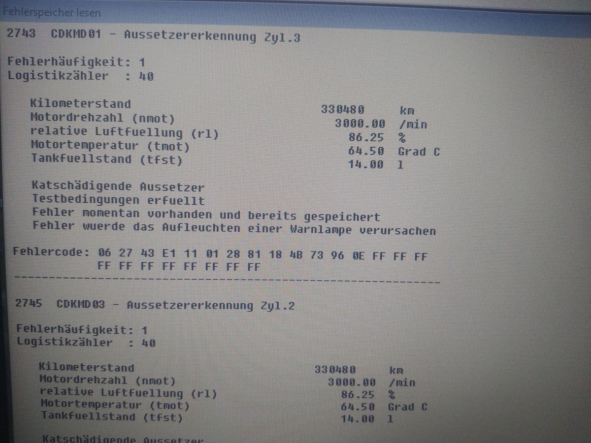

    Mam problem z moim E46 z silnikiem n42b20, a mam już dość niektórych mechaników w moim mieście wymieniających wszystko po kolei (jeden mechanik stwierdził że to świece, dalej wypadał z zapłonu powiedział potem ze nie wie i że trzeba na stacje diagnostyczna pojechać sprawdzić katalizator, drugi mechanik stwierdził ponownie że to wina świec które założył mi poprzedni mechanik(założył seryjne) i powiedział ze do gazu najlepsze jednoelektrodowe, potem chciał wymieniać cewki na nowe :ROFL: ).
    Mianowicie problemem jest wypadanie zapłonu tylko na LPG, po przejechaniu może paru km. mruga check auto traci moc i trzęsie budą, potem check już ciągle świeci.
    Cewki zamieniałem miejscami i ciągle wypadanie zapłonu na 2 i 3 cylindrze.

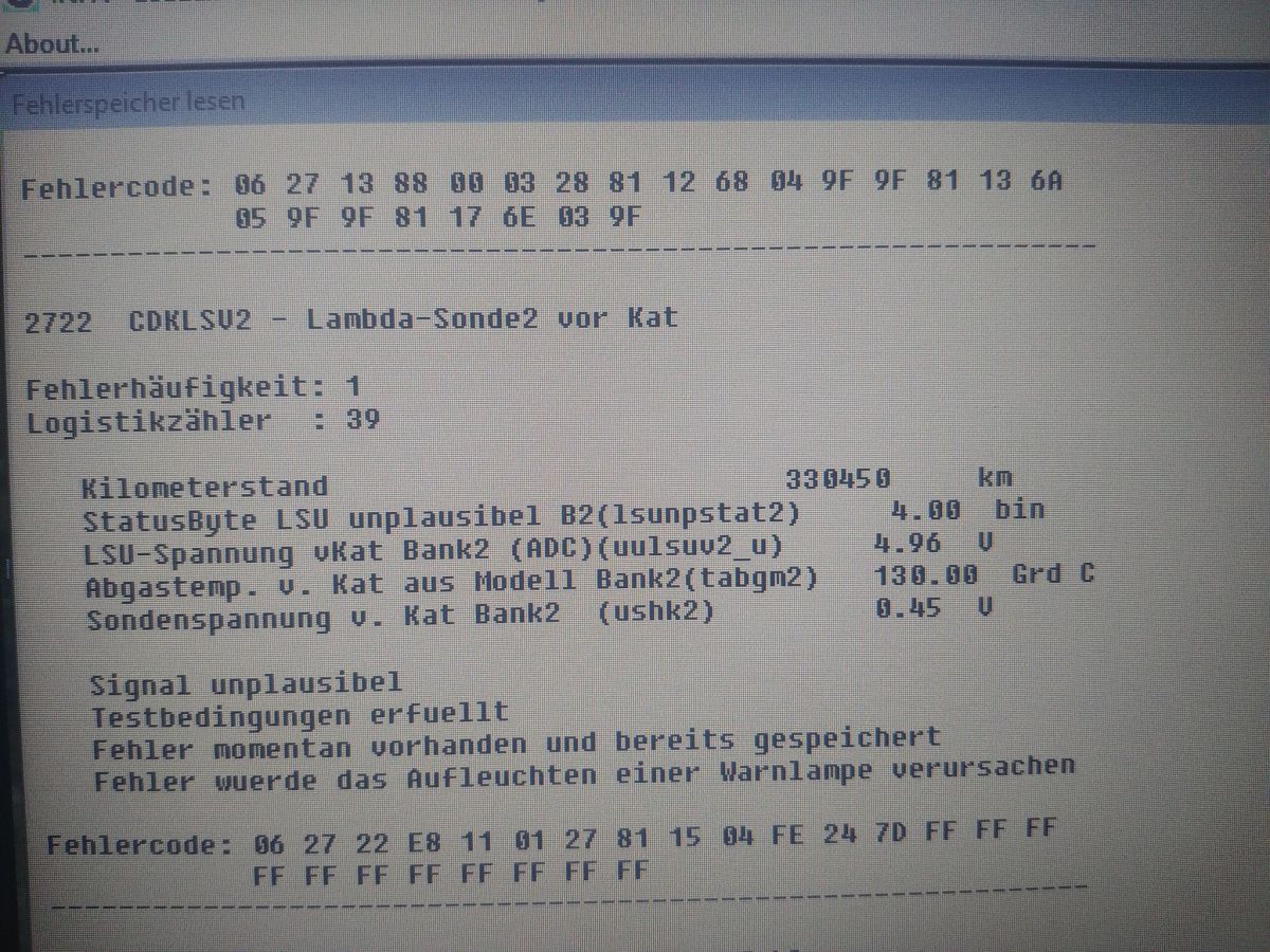

    Strojenie lpg, wtryski a może sonda regulujacą? czy może to być wina czegoś innego?
    Skasowałem błędy pojeździłem na benzynie przez jakiś czas, wszystko ok było ale odniosłem wrażenie ze więcej pali i kultura pracy silnika jest trochę inna niż była, więc nie wiem czy na pewno cała wina leży po stronie lpg.
    błędy jakie pokazywało:
    E46 318i N42B20 - Wypadanie zapłonu na LPG, możliwe przyczyny: wtryski, sonda, cewki?

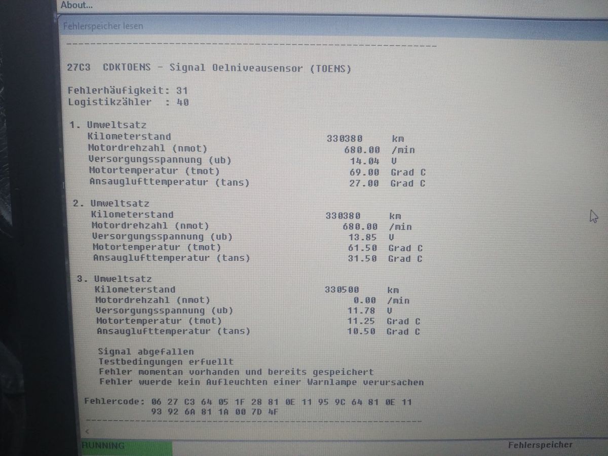

    E46 318i N42B20 - Wypadanie zapłonu na LPG, możliwe przyczyny: wtryski, sonda, cewki? E46 318i N42B20 - Wypadanie zapłonu na LPG, możliwe przyczyny: wtryski, sonda, cewki? E46 318i N42B20 - Wypadanie zapłonu na LPG, możliwe przyczyny: wtryski, sonda, cewki? E46 318i N42B20 - Wypadanie zapłonu na LPG, możliwe przyczyny: wtryski, sonda, cewki?
    a tutaj praca sond na benzynie:

    W takich przypadkach jedni doradzają zmierzyć ciśnienie na cylindrach, inni jeżeli rozrząd na łańcuchu to zmierzyć jego rozciągnięcie.Bo same wymiany świec i cewek czy i ewentualnie przewodów zapłonowych jak się okazuje niewiele zmieniają sytuację.
