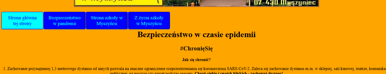

    Dodam jeszcze, że znalazłem gdzieś takie coś:
    Kod: CSS
    Zaloguj się, aby zobaczyć kod
    Ale po zmienieniu tamtego kodu poprzez zmodyfikowanie początku na taki jak jest podany powyżej, co prawda, menu się centruje, ale składa się z samego tekstu. Poniżej zamieszczam obrazek.

    Odwołujesz się do pliku css, ale nie podajesz jego kodu (jeżeli go nie ma- utwórz).
    <link href="styles/style.css" rel="stylesheet" type="text/css">
    Jeżeli masz plik css nie dodawaj style="text-align:......
    Tu jest błąd:
    <p style="text-align: center"><div id="menu" class="przyklad menu_poziome" style="text-align: center">
    </div></p>
    Div jest nadrzędny , a nie p.
    Wyglad div powinien być określony w "styles/style.css"- dlatego nie działa.
    Najlepiej pobierz z internetu gotowy szablon strony www (jest tego pełno), który ci się podoba i wstaw swoje dane.

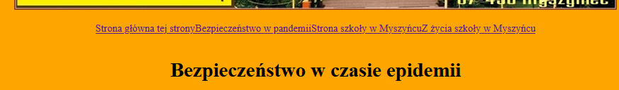

    W kodzie jest dużo błędów. Tu możesz sprawdzić kod:
    https://jigsaw.w3.org/css-validator/#validate_by_upload+with_options
    Menu górne nie jest objęte div. Po logo , a przed <ul> wstaw <div id="gora"> i zakończ po </ul> </div>
    Wygląd div powinien być określony w "styles/style.css"-
    div#gora {margin: 0px auto;}

    Niestety nic z tego, nie wiem co jest. Umieszczam kody jeszcze raz.
    Kod: HTML, XML
    Kod: CSS
    SmallPhoenix558 napisał:
    Jest jeszcze jedno pytanie - czy da się zrobić, (w plku bezp_1.html) aby napisy "Chcę wiedzieć więcej" i "Następna Strona >>" były w jednej linijce - ale po prawej i lewej stronie? (lewa - "Chcę wiedzieć więcej", prawa - "Następna strona >>")
    Mam tylko 3 dni, a to nadal nie działa... Jeśli nadal nie wyjdzie, można zrobić menu o nowa. Jakieś pomysły?
