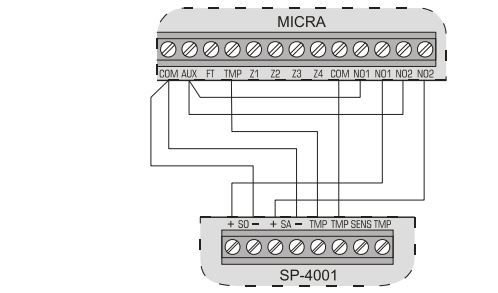

    mam pewien problem podłączenia modułu SATEL MICRA z sygnalizatorem SL550- czy ktoś dysponuje schematem podłączeniowym ? w instrukcji centralki jest schemat na przykładzie sygnalizatora sp-4001 co nie pokrywa się z opisem złącz w sygnalizatorze który posiadam SL550

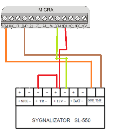

    Wg schematów wydaje mi się że powinno być tak:

    Jest na przykładzie SP-4001 - hmmm...:

    Kupił kolega podrabiany sygnalizator Satel, więc proszę się nie dziwić, że producent nie będzie dawał do niego schematu.
    Rzeczy do zrobienia:
    1. Doprowadzić na stałe zasilanie do sygnalizatora (do złącz, które opisane są zapewne jako zasilanie sygnalizatora).
    2. Ustalić, czy sterowanie będzie + czy - (jest wybór, wystarczy jedno z nich).
    3. Podłączyć styki przekaźnika modułu Micra w odpowiedni sposób do jednego ze złącz (TR+ lub TR- - wg wcześniejszego ustalenia).
    4. Sabotaż już jest podłączony poprawnie (ewentualnie należy uwzględnić inne obwody sabotażowe z systemu, np. obudowa modułu Micra - wtedy należy połączyć te obwody szeregowo pod jedno wejście TMP).
