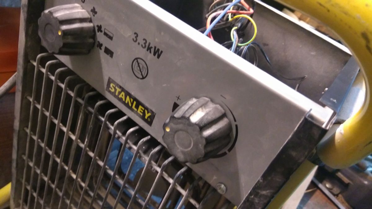

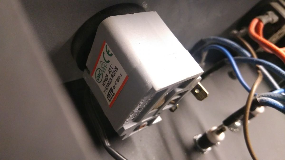

    Na warsztat trafiła nagrzewnica jak w tytule - nie działa. Po rozebraniu doszedłem do wniosku, że winny jest regulator ze zdjęcia. W środku wygląda to tak, że faza idzie przez to pokrętło do drugiego wyłącznika który załącza i rozłącza obwód. Po pominięciu pierwszego regulatora sprzęt normalnie pracuje tylko, że bez płynnej regulacji i termika z nim połączonego. Chciałbym wymienić ten element aby urządzenie było w pełni sprawne jednak nigdzie na internecie nie mogę go znaleźć. Jeśli można go dostać to proszę o poratowanie linkiem.
    Druga sprawa to to, że po podłączeniu do sieci i sprawdzenia obudowy próbnikiem elektrycznym wykrywa napięcie 8-O Można coś zrobić z tym przebiciem? Nie ma bezpośredniego przejścia między zasilaniem a obudową.

    Termostat nie do kupienia w detalu, chińszczyzna sprzedawana w hurcie.
    Zamiennik;
    https://abc-rc.pl/product-pol-9810-Termostat-z-kapilara-0-C-40-C-16A-250V-w-obudowie.html
