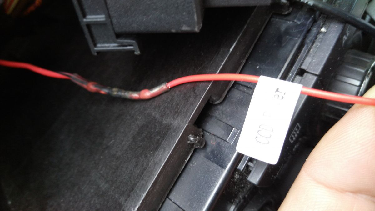

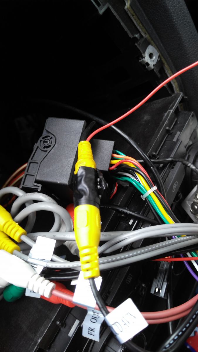

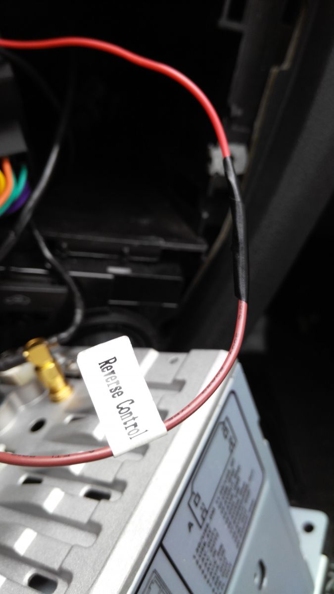

    Sygnał jest doprowadzony z lampy światła cofania, ale możliwe że ma zamontowany interpreter CAN i być może dlatego się zwiesił.
    Radio Isudar 7" - Kamera cofania przestała się wyłączać Radio Isudar 7" - Kamera cofania przestała się wyłączać Radio Isudar 7" - Kamera cofania przestała się wyłączać
    Z kamerki do radia podłączone są kable CCD Power, Reverse Control i CCD AVIN.
    Po rozłączeniu żółtej wtyczki "CCD AVIN" i ponownym jej podłączeniu problem zniknął.
    Po odłączeniu przewodu sygnałowego od światła cofania kamerka działa więc sygnał dostarczany jest po CAN.
