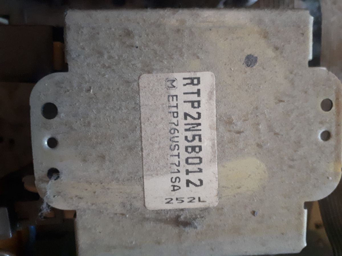

    Witam w mojej już wiekowej wieży padł transformator sieciowy, elektronik powiedział że bardzo trudno go dostać. Czy ktoś z was może wiedzieć gdzie dostanę taki transformator?

    Które uzwojenie padło ?
    Czasami transformatory posiadają bezpiecznik termiczny wbudowany pod uzwojenie pierwotne. Jak się przepali, to brak napięcia.
    W takim przypadku należy zewrzeć wyprowadzenia od bezpiecznika i transformator hula. Wrzuć zdjęcie od strony zaczepów żeby zobaczyć czy w tym przypadku tak nie jest. Pozdrawiam

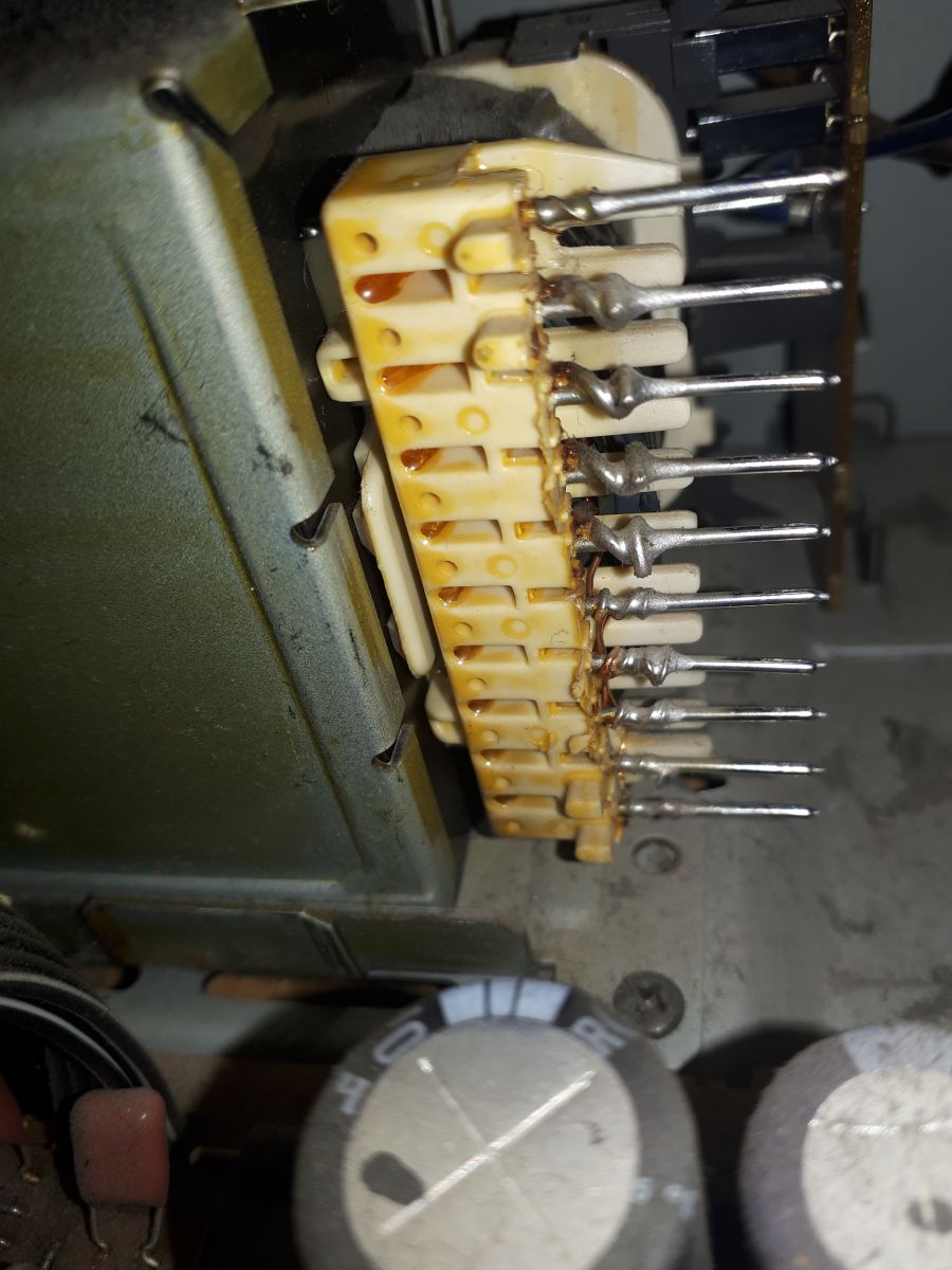

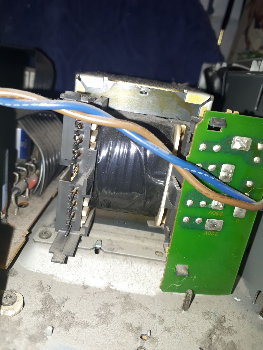

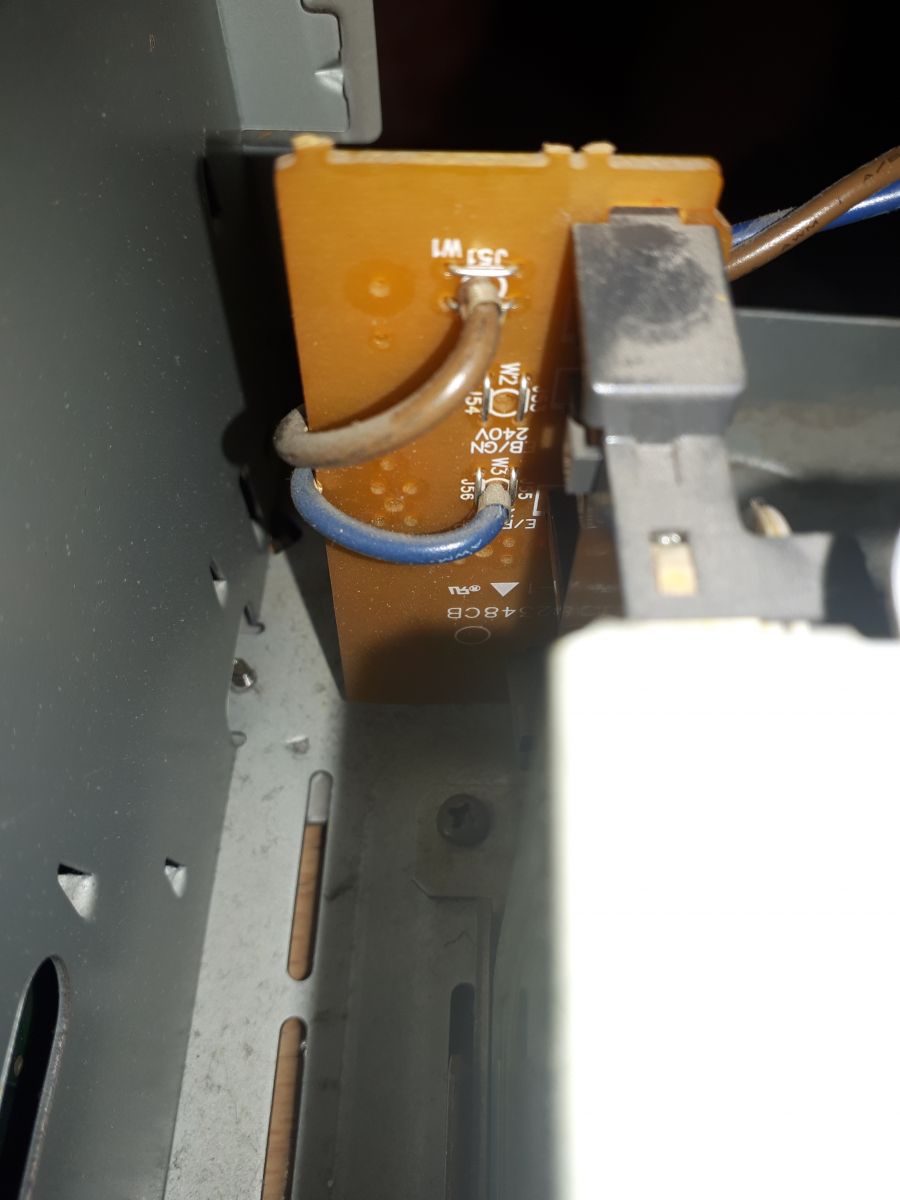

    Trochę jestem zielony w temacie dlatego wrzucam kilka zdjęć
    Transformator sieciowy wieży T - Poszukuje transformatoru wieży technics Transformator sieciowy wieży T - Poszukuje transformatoru wieży technics Transformator sieciowy wieży T - Poszukuje transformatoru wieży technics

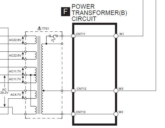

    Trzeba obejrzeć transformator od strony pierwotnej (zasilania). Na zdjęciu widać jedynie wyprowadzenia po stronie pierwotnej.
    Na schemacie jest pokazany bezpiecznik termiczny.
