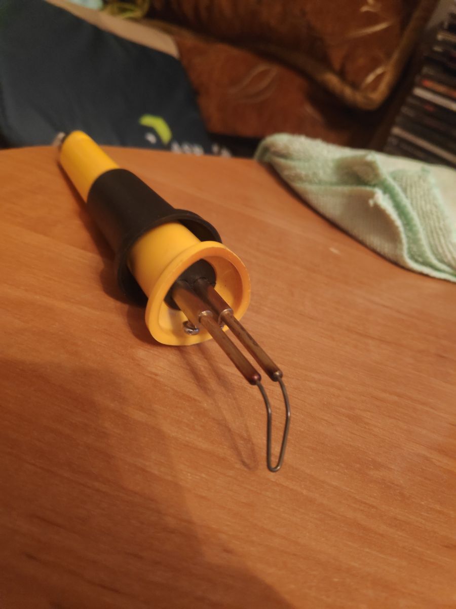

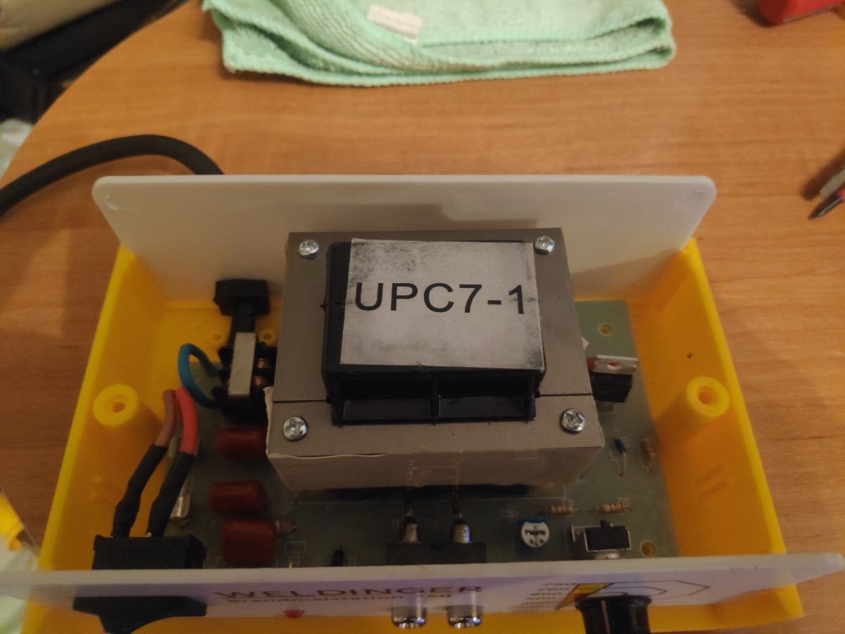

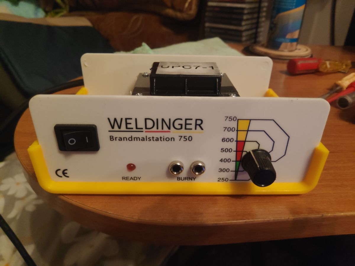

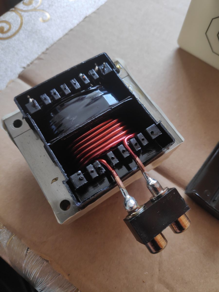

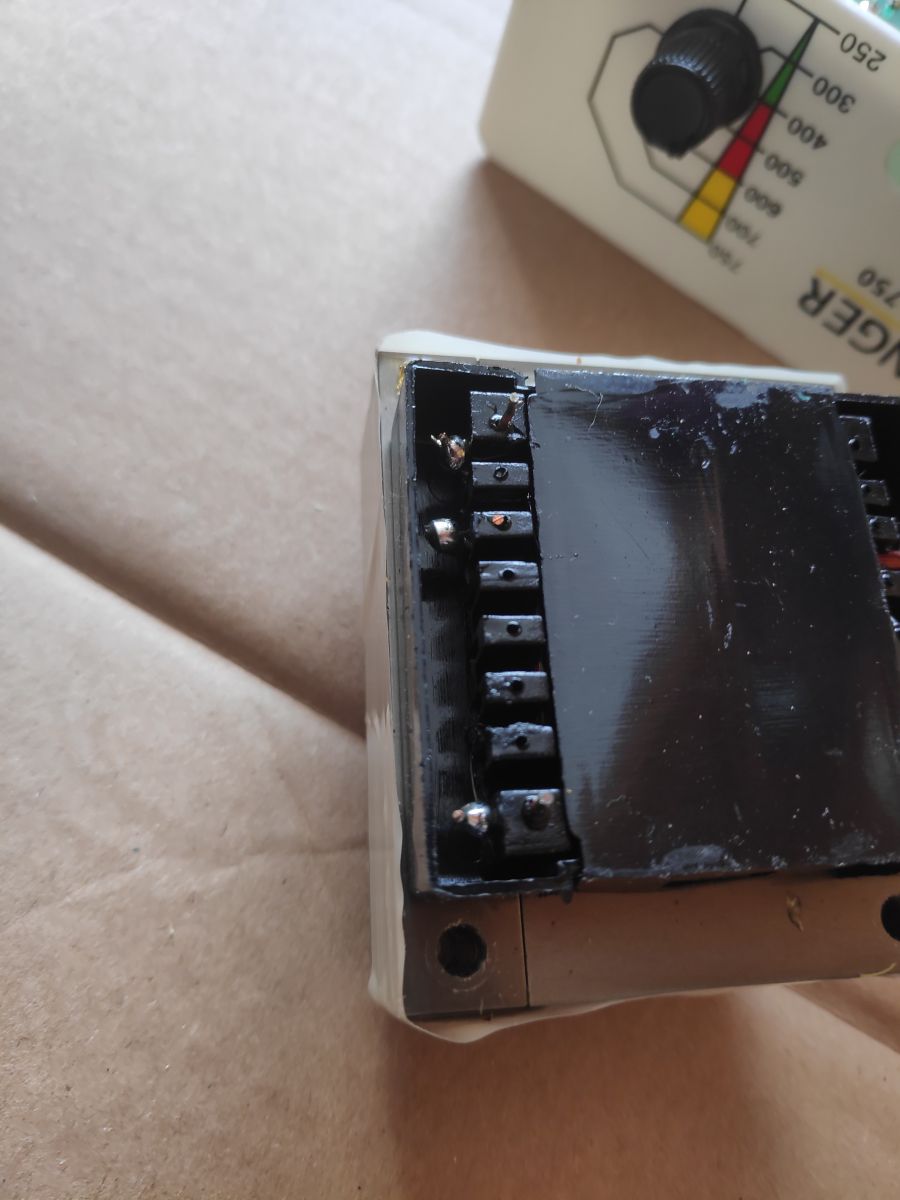

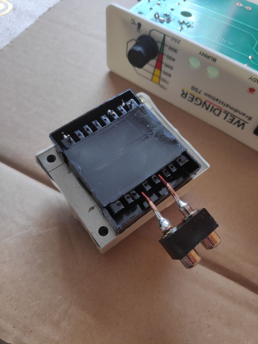

✨ Użytkownik poszukuje informacji na temat transformatora do stacji marki WELDINGER, który uległ uszkodzeniu. Po pomiarach stwierdzono brak napięcia na wyjściu transformatora, a kolba grotowa działa poprawnie. Po otwarciu urządzenia potwierdzono uszkodzenie transformatora, a bezpiecznik jest sprawny. Uczestnicy dyskusji sugerują sprawdzenie rezystancji uzwojenia oraz termicznego bezpiecznika, a także rozważenie naprawy transformatora poprzez nawinięcie lub zakup nowego. Wskazano na możliwość uszkodzenia drutu nawojowego przy wyprowadzeniach.
