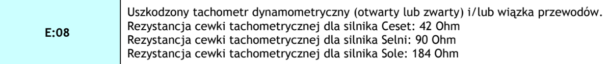

    Mam pralkę Candy EVO 1473 DW/1-S. Wyskoczył mi błąd numer 8. Sprawdzone zostały szczotki i wyglądają w porządku. Oporność cewki tachogeneratora natomiast wynosi 47Ω. Chciałbym się dowiedzieć czy jest to prawidłowa wartość. Jeżeli tak, gdzie jeszcze może leżeć przyczyna awarii?

    Dzięki za informację, a w takim przypadku będę musiał wymienić cewkę. Może ktoś wie gdzie można kupić taką cewkę?
