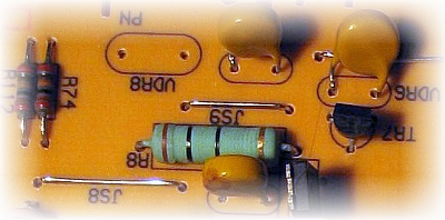

    Pralka Candy C2 12586S pierwszy objaw uszkodzony zamek drzwiczek, jednak po rozebraniu brakuje warystora oraz jest pęknięty rezystor. Jakie wartości ma mieć rezystor, warystory na płycie to VE09 2750 i ten raczej też jest taki, ale proszę o info lub schemat.

    Rezystor R8 - 100Ω/5%, a warystory są wszystkie takie same :D
