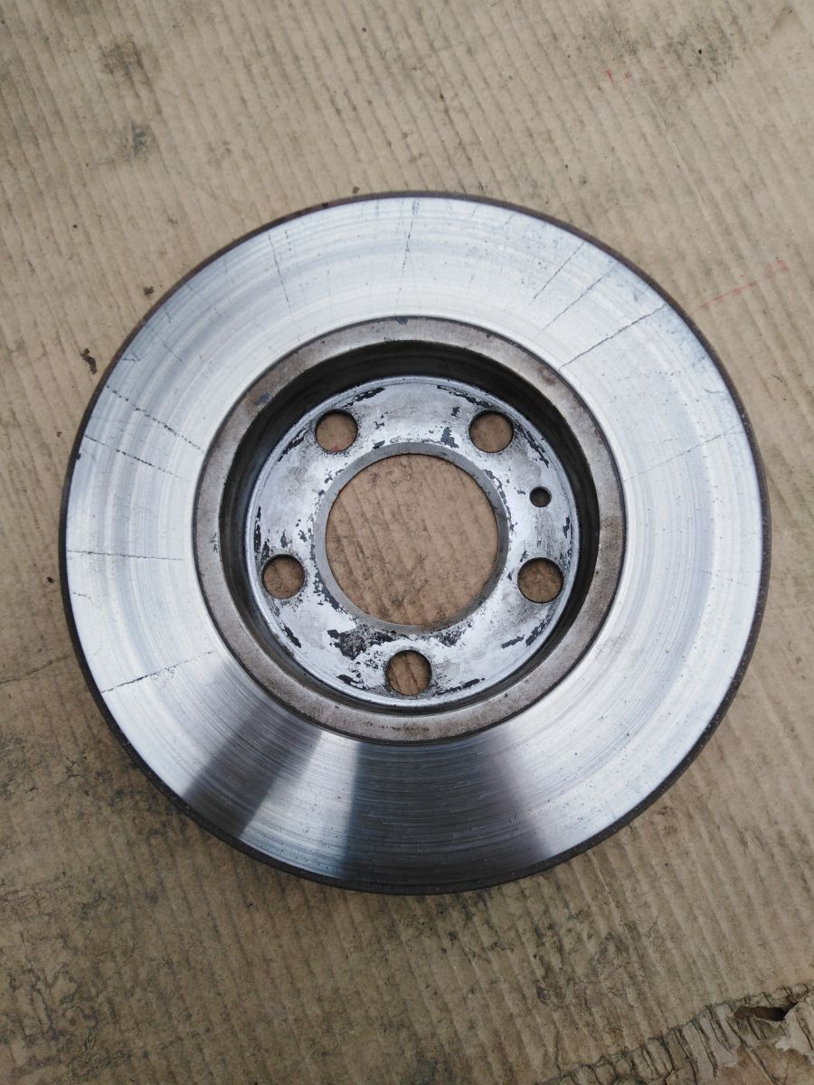

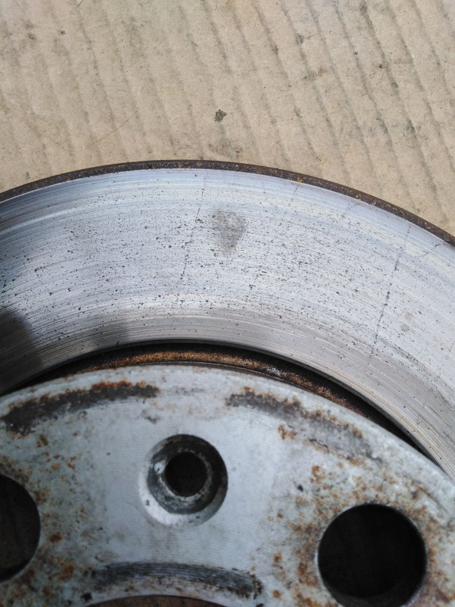

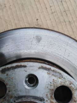

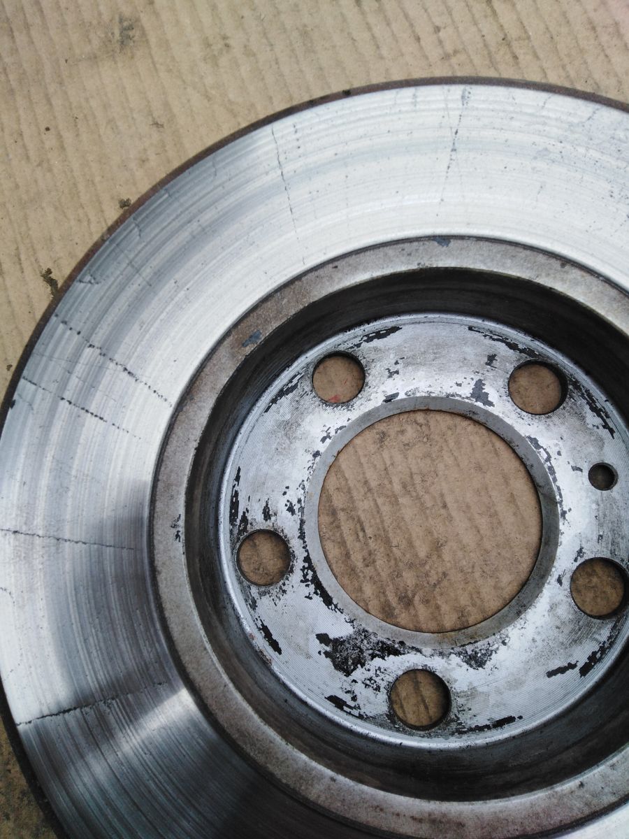

    Witam. Po jeździe było czuć gumą z tylnego koła i było gorące. Tłoczek się nie cofnął. Wymieniłem zacisk. Dałem tarczę do przetoczenia. Tokarz powiedział że nie zrobi tego, bo są na niej pęknięcia. No widać jakieś rysy. Czy tarcze nadaję się do ponownego montażu?

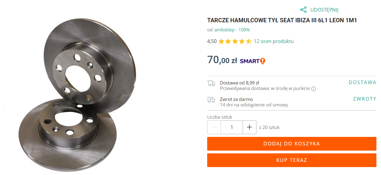

    no taką sknerą to nawet ja nie jestem ;)
    bez przesady, nowe tarcze tylne 70zł
    Seat Ibiza 6l - Tarcza hamulcowa po zapieczonym zacisku
    napewno chińskie, ale i tak lepsze niż popękane, zrysowane i zgnite te które masz (może zresztą też chińskie)
    jeśli o mnie chodzi to widziałem spękane od środka do zewnątrz tarcze które jeździły i nie słyszałem żeby komuś taki kawałek odpęknął całkiem i odpadł, no ale myślę, że nie warto ryzykować zblokowania się tylnego koła przy dużej prędkości... (a im większa prędkość tym większa siła odśrodkowa "chcąca" wyrwać odpęknięty kawałek)

    A wracając do tematu, skoro Pan Tokarz powiedział, że tarcza nie nadaje się do przetoczenia, to znaczy, że nie nadaje się już do niczego...i chwała mu za uczciwą odpowiedź. Nie jeden wrzucił by to na tokarkę, zainkasował za usługę, a właściciel auta po 200 km miałby znowu problem. Jak pisali koledzy powyżej, jest możliwości sporo:
    - można kupić oryginalne, nowe tarcze
    - można kupić oryginalne tarcze, używane np na szrocie
    - można kupić zamienniki
    No i raczej nie polecam kupowania używanych tarcz przez internet - przez 14 dni jakie przysługują nabywcy na zwrot towaru bez podania przyczyny, przyczyna nie "zdąży jeszcze wyleźć na światła dzienne". Pozdrawiam
