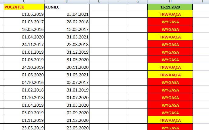

    Witam. Potrzebuję pomocy w Excelu. W zasadzie jestem laikiem, ale ktoś mnie poprosił o w miarę prostą rzecz, ale moje umiejętności są zbyt małe.
    Otóż jest tabela dotycząca zawartych umów. Jedna kolumna początek umowy, druga koniec umowy. Chodzi o to żeby w następnej kolumnie/kolumnach wyświetlało następujące komunikaty:
    jeżeli do końca brakuje 15 dni, żeby był komunikat np. wygasa
    jeżeli do końca jest więcej niż 15 dni, żeby był komunikat np. trwająca
    jeżeli data dzisiejsza jest większa od daty końca umowy, żeby był komunikat np. zakończona. Gdyby jeszcze podświetlało komórki na różne kolory to byłoby super.
    Na razie udało mi się uzyskać dwa argument: wygasa i trwa, ale nie odróżnia starych terminów które wygasły. Będę wdzięczny za pomoc. Dla fachowca to pewnie pięć minut klikania. Pozdrawiam.
    • Jak wyświetlać takie komunikaty w tabeli w Excelu? sch.jpg (64.33 KB) Musisz być zalogowany, aby pobrać ten załącznik.

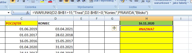

    =WARUNKI(A1-$C$1>15;"Trwa";A1-$C$1<0;"Koniec";PRAWDA;"Blisko")
    *poprawiłem bo przypadkowo źle wpisałem*
    jak coś A2 to data końca umowy, a C1 to dzisiejsza data z sytemu
    Co do kolorów to jest funkcja "Formatowanie warunkowe">Reguły wyróżniania komórek>Tekst Zawierajacy
    i wpisujesz np. Trwa i wybierasz kolor jaki chcesz, i ponawiasz to 3 razy (dla Blisko i Koniec) a potem malarzem formatów lecisz po wszystkich komórkach

    Niestety nie działa :( W załączniku tak to wygląda.
    • Jak wyświetlać takie komunikaty w tabeli w Excelu? sch.jpg (38.98 KB) Musisz być zalogowany, aby pobrać ten załącznik.

    Może mój Excel jest zbyt stary? 2007.
    • Jak wyświetlać takie komunikaty w tabeli w Excelu? Schowek0123.jpg (294.38 KB) Musisz być zalogowany, aby pobrać ten załącznik.

    Właśnie chciałem o tym pisać, bardzo możliwe, zobacz czy masz taką funkcję jak warunek ?

    Mam tylko LICZ.WARUNKI

    Zdaje się, że to
    Kod: Text
    Zaloguj się, aby zobaczyć kod
    w starszych (wszystkich) wersjach =
    Kod: Text
  • #18 19049607
    NeeqRR
    Posty: 218
    Pomógł: 29
    Ocena: 51
    Dostałem wiadomość, że osoba docelowa uzyskała excela nowszego i wszystko działa.
