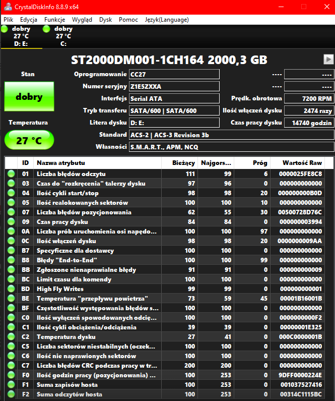

    Więc tak em robiłem już post o tym że moj komputer odłącza dysk czasami i wyszło na to że przez zasilacz.
    I z dyskiem było wszystko okej jakoś dalej leciałem na tym zasilaczu z undervoltingiem karty i procesora.
    Dzisiaj pobrałem na nowo crystal dysk info i obok dysku HDD widzę to
    Problem z dyskiem w komputerze - Dysk odłącza się podczas gry i normalnego użytk
    Tutaj jest stary ss
    Specyfikacje mojego pc
    Płyta główna : msi ms-7848
    Procesor Intel core i7-4790 K 3.60 ghz
    Pamięć ram : 12 gb ddr3 1600 mhz samsung
    Dysk twardy ST2000DM001-1CH164 2000,3 GB
    Dysk SSD Crucial_CT128MX100SSD1 128,0 GB
    Karta Graficzna : Gigabyte GTX 1060 6gb windforce
    Zasilacz FORTRON ATX FSP450-40EMDN
    System jeśli potrzebny Windows 10 pro x64
    Nie wiem czy dysk jest już do śmieci czy da się coś z tym zrobić
    Dysk ma niestabilne sektory. Należałoby zabezpieczyć dane i wykonać procedurę naprawczą np
    https://www.elektroda.pl/rtvforum/topic1550200.html

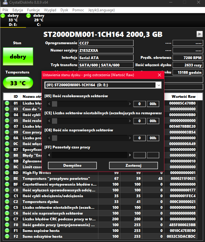

    Helpmewithpc
    Posty: 3
    Pobawiłem się ustawieniami crystal disk przed chwilą i chyba naprawiłem
    Dałem wszystko na 0
    To nie jest do końca naprawa. To tylko ustawienia programu.

    Niestabilne sektory mogą być pochodną niestabilnego zasilania. Przy problemach z zasilaniem często dochodzi do nieprawidłowego namagnesowania powierzchni dysku podczas zapisu, co potem przekłada się na problemy przy odczycie. Możesz wymienić zasilacz na coś adekwatnego do Twojej konfiguracji komputera lub dalej oszukiwać się, że wszystko jest w porządku zmieniając ustawienia programów.
