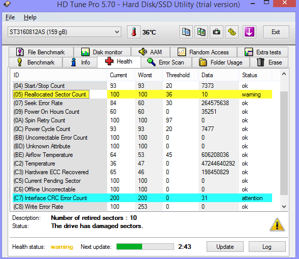

    Witam, przeskanowałem dysk programem HdTune pro wykazało kilka błędów :/
    Proszę o pomoc, dodam że komputer sam się resetuje od kilku dni :/
    Jest to wina dysku?

    Pora na wymianę dysku. Ma już realokowane sektory (bad sektory) tych już się nie da naprawić, ponadto dysk już sporo napracował.

    Dysk z pewnością jest do wymiany.

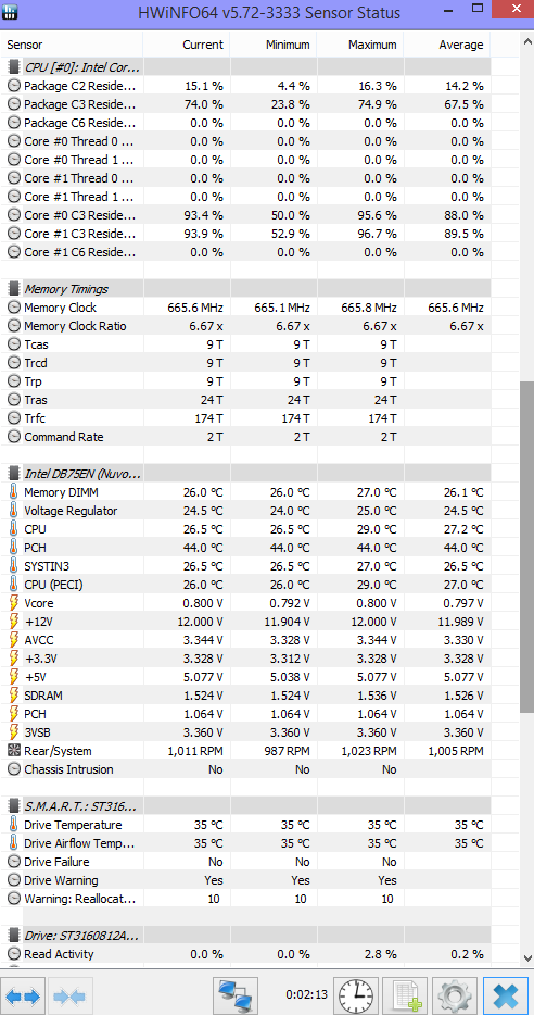

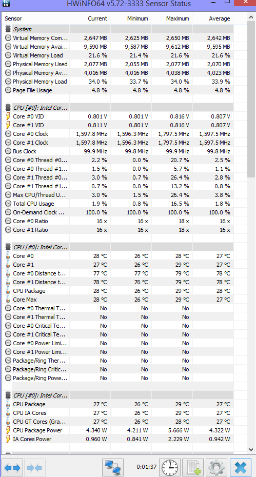

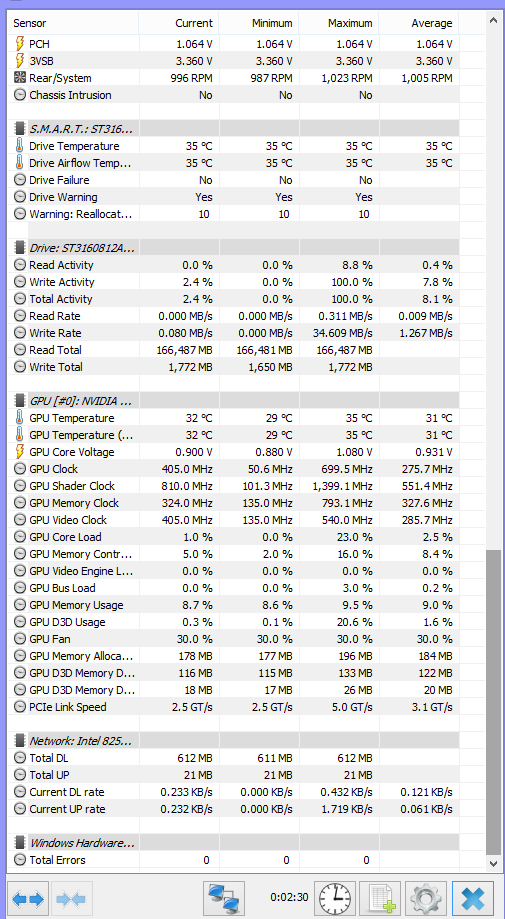

    Pobierz i uruchom program HWInfo, dodatkowo uruchom jakąś grę, pograj dobrych kilka minut i wrzuć screen z programu HWINFO, zakładka sensors only.
    O zakup (informacje na ten temat) pytaj w dziale "Co kupić", ja nie jestem na bieżąco w tych sprawach i nie chcę źle doradzić.
  • #7 17071430
    elcore12
    Poziom 6  
    Posty: 13
    Chyba o to chodziło nie wiem co jeszcze dodać :/ numer płyty głównej "intel desktop board db75en" Karta graficzna była wymieniana 2 dni temu wiec to nie jest jej wina w 100 %

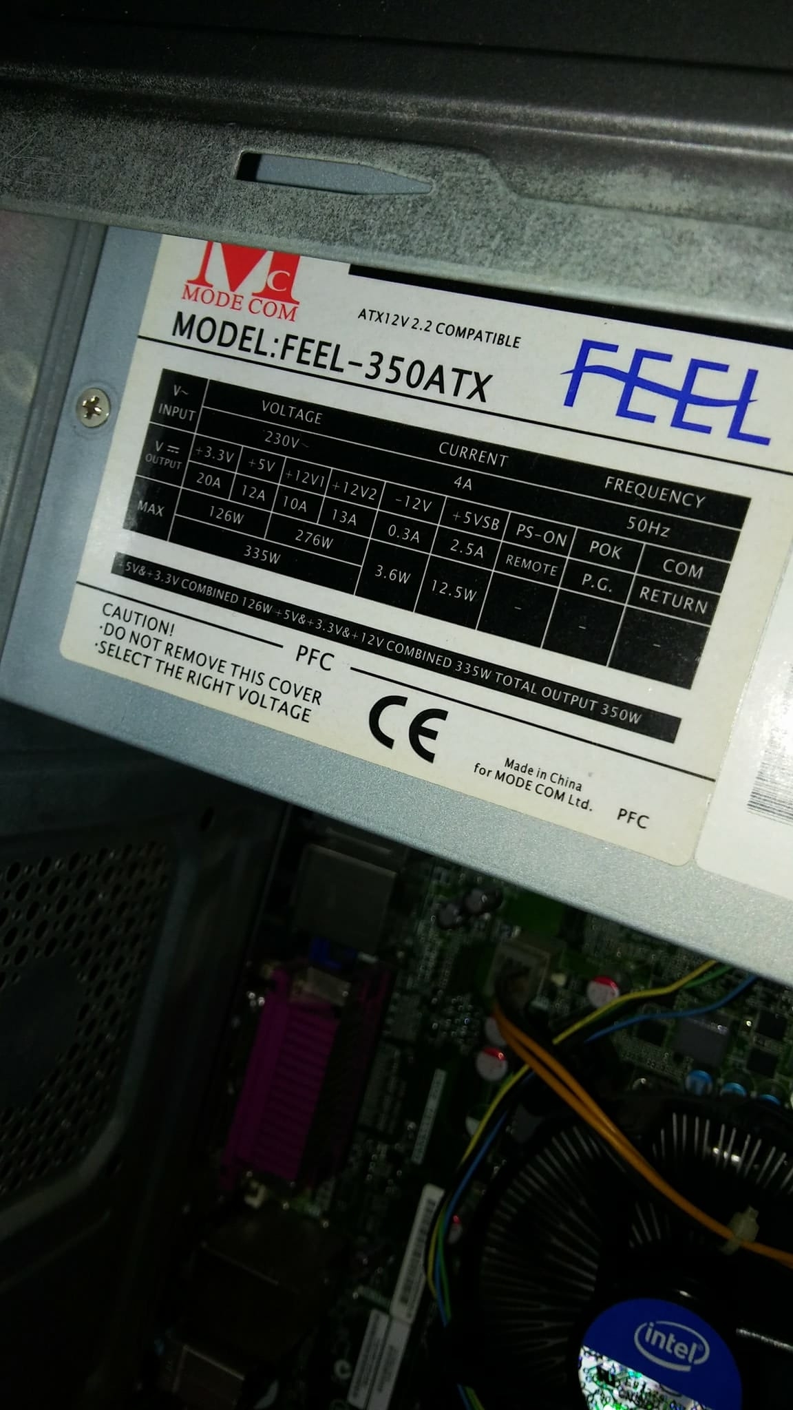

    Zamień tą suszarkę do skarpetek na zasilacz. Ten Feel jest na czarnwj liście i swoje już przepracował.
    Zorganizuj miernik/zasilacz na podmianę i zobacz czy problem nadal występuje.
    Obejrzyj też kondensatory czy bie są spuchnięte na płycie głównej.
