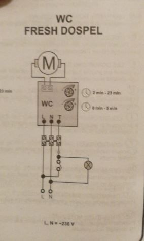

    Mam problem z podłączeniem wywietrznika w wc z czasówką. Zgodnie ze schematem podłączyłem L i N, natomiast T powinienem podłączyć z oświetlania toalety, problem w tym, że jakiś elektryk w latach 70' podłączył wyłącznik światła na zerze, zamiast na fazie. W związku z tym podłączając przewód idący od włącznika światła podłączę zero, a nie fazę. Jak rozwiązać ten problem? Można zastosować jakiś przekaźnik przy żarówce od oświetlenia?

    Nie jestem pewien na 100%, ale możesz przeprowadzić próbę podłączając w następujący sposób:
    L (czyli fazę) podłączyć do zacisku N
    N( czyli 0) podłączyć do zacisku L
    czyli odwrotnie niż na schemacie i powinno działać.
    T podłączasz tak jak na schemacie.

    Hmm nie za bardzo rozumiem co to zmieni, skoro nadal na T nigdy nie będę miał fazy (niezależnie od tego czy światło się świeci czy nie)

    Innej opcji niż przerobienie instalacji aby rozłączało fazę nie ma. To ma nie tylko działać ale być bezpieczne. O ile nie masz zaszpachlowanych puszek albo gdzieś za jakąś boazerią lub płytami k-g to problemu nie ma. Nie pudruj syfu. Wyłącznik ma rozłączać fazę i koniec.

    Dzięki Ktoś_tam za odpowiedź, jest to blok z wielkiej płyty oni wtedy tam nie robili puszek tylko są połączenia od gniazdka do gniazdka, więc przerobić ten włącznik będzie problem. Nie ma jakiegoś przekaźnika, który po zamknięciu obwodu przekazywałby fazę do wentylatora?

    No to jak nigdzie nie ma ukrytych puszek to sprawa jest prosta, przynajmniej dla elektryka.
    Podtrzymuję to co napisałem, instalację należy doprowadzić do porządku a nie pudrować syf.

    Nawet jeśli nie ma pojedynczych puszek rozgałęźnych, to jest zapewne tzw. CPR z Oświęcimskich Zakładów Przemysłu Terenowego, czyli jedna duża puszka, powiedzmy, że prostokątna, z czterema listwami zaciskowymi w środku czyli wszystkie "zera", "fazy" dla oświetlenia, "fazy" dla gniazd jeden obwód, "fazy" dla gniazd drugi obwód wystarczy odszukać i sprawdzić połączenia, jeśli tu będzie wszystko dobrze, to znaczy, że gdzieś była jakaś naprawa/przeróbka, niezbyt trudne do znalezienia. Co do przekaźników, to jest całe mnóstwo, nawet w wersji mini/midi, jednak lepiej doprowadzić do porządku instalację pierwotną.

    Od siebie jeszcze dodam, że to nie wstyd nie znać się na elektryce i wezwać elektryka.
    Kiedy instalacja miała robiony przegląd, nie mówię o tym ze spółdzielni co badają tylko gniazda w kuchni i łazience ale o takim prawdziwym. Jeśli nigdy to proponuję taki zlecić z usunięciem usterek. Dlaczego wspominam o tym przeglądzie? Bo znając życie to dopuki działa albo da się to jakoś lepiej lub gorzej naprawić to prawdopodobnie ta instalacja nie widziała elektryka od 50 lat.
    A wentylator to pewnie do łazienki? W puszce pod wyłącznikiem to pewnie się nie zmieści. Jeśli nie w puszce to gdzie taka fuszerka by była? W wilgotnej łazience?

    Tak, jest CPR ale jest na niej położona gładź :D , więc podejrzewam, że jak zacznę się do niej dobierać to odleci mi gładź na połowie ściany. Poszukam elektryka, dzięki Ktoś_tam i potencjometr za pomoc :ok:
