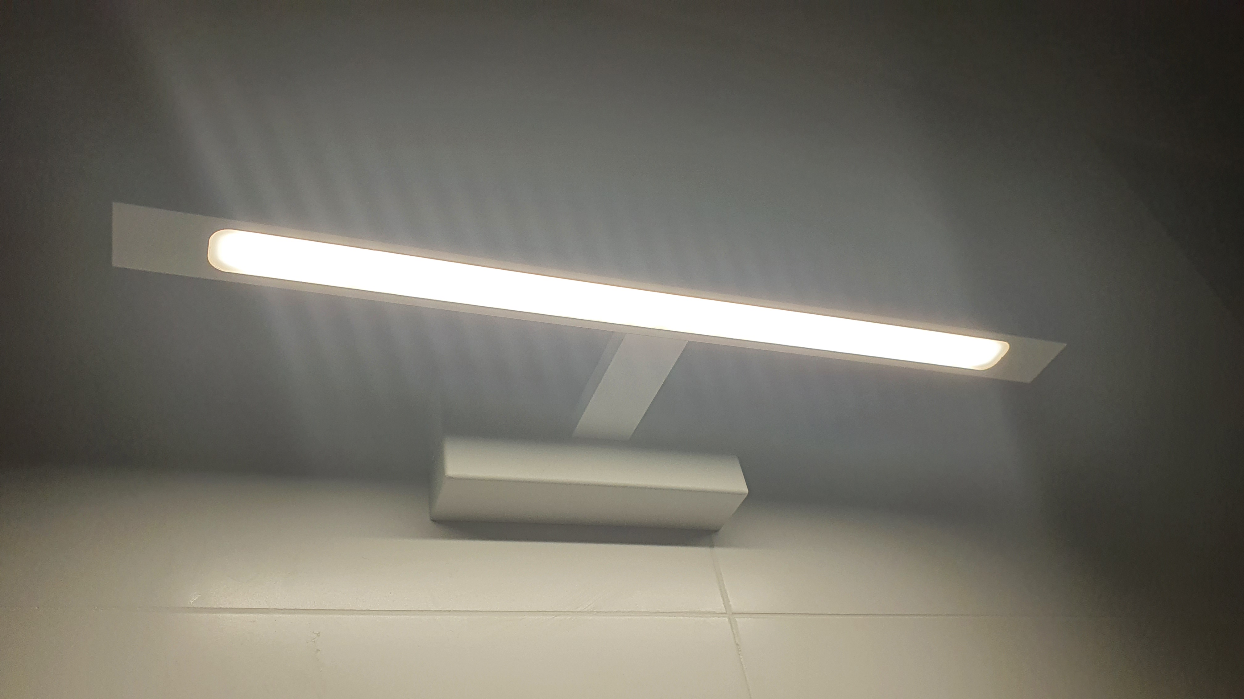

    W łazience mam lampę LED która po prostu daje zbyt intensywne światło i chciałabym ją ściemnić w jakiś sposób. Tu moje pytanie, czy takową lampę da się ściemnić (wydaje mi się ze ma wbudowaną taśmę LED), jeśli tak to w jaki sposób? Ściemniacz pwm, rezystor, słabszy zasilacz? Nie zależy mi na zdalnym ściemnianiu, może to działać na zasadzie pokrętła lub możliwości ustalenia jednego stopnia świecenia. Swoją drogą jestem przyzwyczajona ze LEDy są zasilane napięciem 12-24V, dlaczego zasilacz w lampce ma zakres napiecia wyjsciowego 21-42V?
    • Ściemnianie lampy LED w łazience: metody, taśma LED, ściemniacz PWM, rezystor, zasilacz 21-42V 20201117_211758.jpg (1.47 MB) Musisz być zalogowany, aby pobrać ten załącznik.
    • Ściemnianie lampy LED w łazience: metody, taśma LED, ściemniacz PWM, rezystor, zasilacz 21-42V 20201117_210050.jpg (852.73 KB) Musisz być zalogowany, aby pobrać ten załącznik.
    Ponieważ nie stabilizuje napięcia a prąd. W tym przypadku prąd 0.3A. Możesz dać zasilacz np. 0.2A lub 0.25A i będzie ciemniej

    Autorko wątku - ty sobie odpuść grzebanie w lampie i jakieś zmiany w lampie w łazience.
    Kup "słabszą" lampę.
    Tak offtopic - ogólnie kupowanie "gotowych " źródeł światła LED typu taka oprawa czy plafon - to loteria - trafi się albo nie czy to w "światłość" czy widmo światła. Najlepiej kupować takie z wymiennym elementem świecącym i wtedy sobie dopasujesz co ci pasuje
