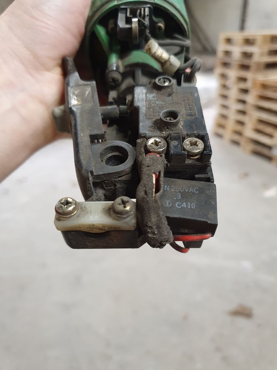

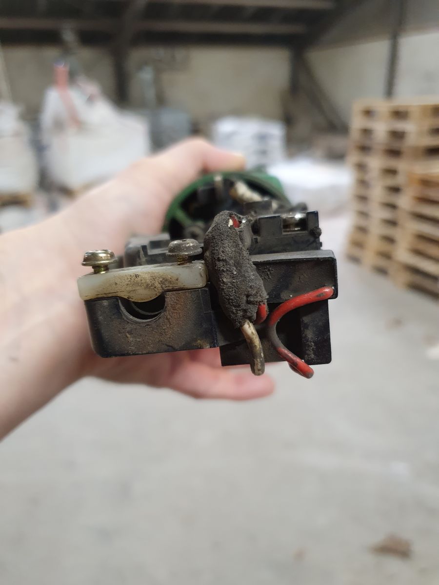

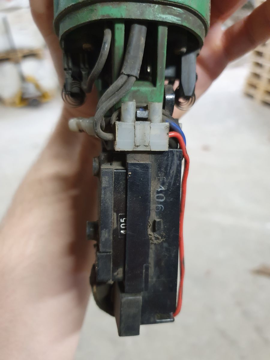

    Czy ktoś mógłby mi powiedzieć jak podłączyć kabel zasilający do szlifierki Hitachi. Próbuję na różne sposoby ale za każdym razem jest zwarcie i wyzwala bezpiecznik. Dodam, że przewody które są widoczne też mogą być źle podłączone.

    Witam. Czy bezpiecznik wyzwala po naciśnięciu włącznika? Czy przy podłączeniu tylko wtyczki do gniazda? Od czego miernik? By sprawdzić jak łączy owy włącznik? Jak zamyka styki.
    Silnik odłącz i daj żarówke do testów.

    Wyzwala po wciśnięciu włącznika.

    To miernik w dłoń ustawiony na 200ohm lub dioda, piszczyk i dojdziesz co i jak. A nie męczyć bezpiecznik i instalcje.
    PS. Brak miernika? Bateria i żaróweczka, pare przewodów też pomoże.

    A jesteś pewien, że szlifierka jest sprawna? Pomijając brak kabla zasilającego i podłączenia do włącznika.

    Na tym włączniku są jakieś napisy. Z drugiej strony może schemat styków?

    W jaki sposób kol. sprawdził?

    Dlatego też proponowałem żeby podłączyć żarówkę zamiast silnika. Wtedy wykluczymy złe podłączenie włącznika, a wadę nie sprawnego silnika.
