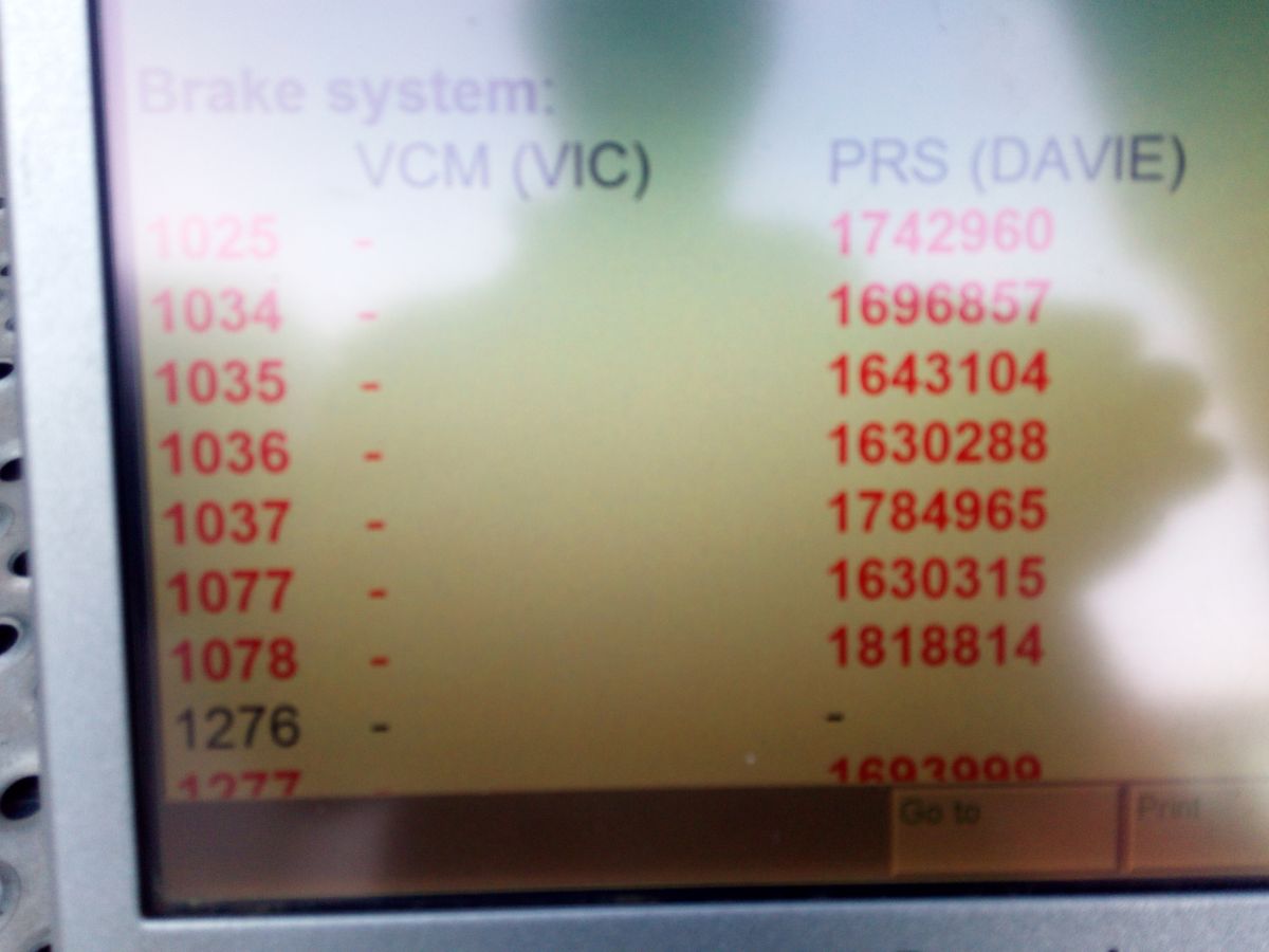

    Witam, mam takie coś w DAF XF105 , nie ma łączności z EBS.
    Czy ktoś wie co z tym zrobić ? (obraz z DAF DAVIE).Pozdrawiam

    Co było wymieniane?

    Witam. No właśnie, że nic nie było robione w tym aucie, a przyjechał, bo blokują mu tylne koła przy hamowaniu. Pozdrawiam

    Czytałe, przecież to mój wątek. Z tamtym autem połączyłem się po zmianie oprogramowania DAVIE- w tym nie mogę się połączyć. W poprzednim aucie numery programów są " na czarno " i są wpisane. Tu brak wpisów i są na "czerwono".
    Dodam, że texa z tym autem też się nie łączy (chodzi o EBS2).

    Próbowałeś to programować?
    Wygląda jakby się pamięć wysypała jednostki.
