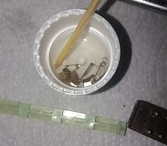

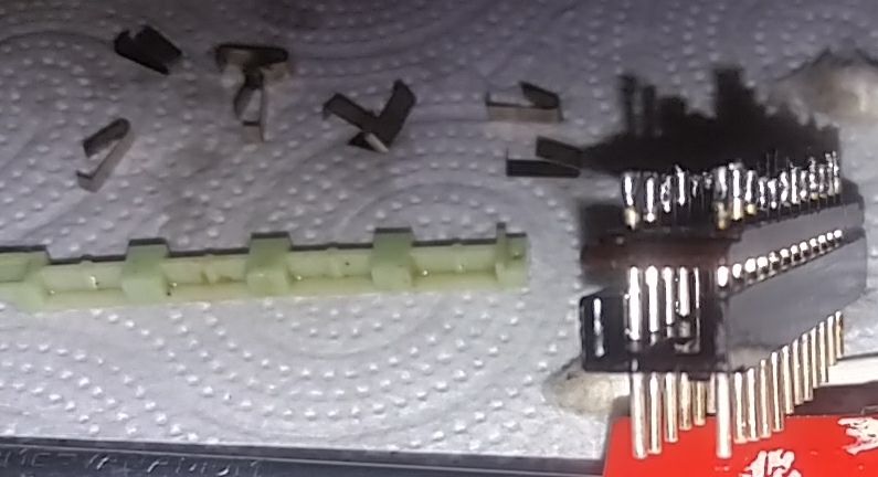

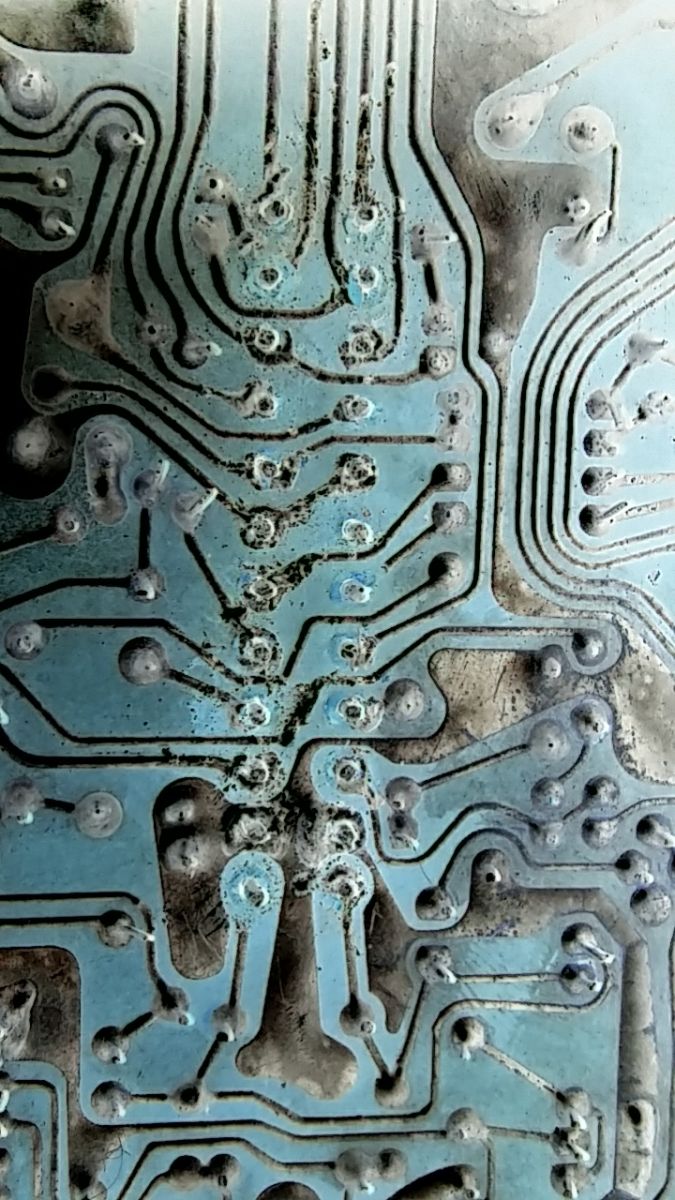

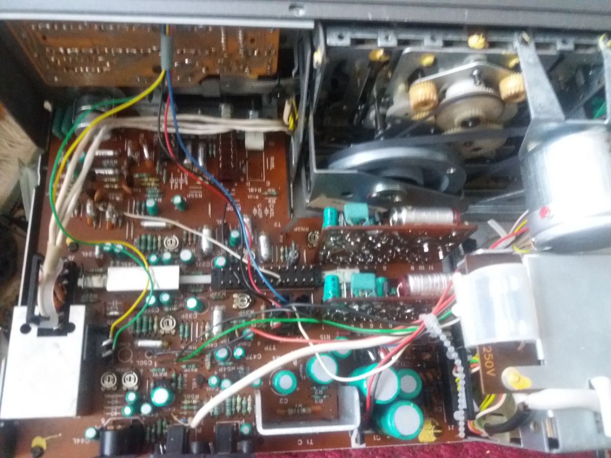

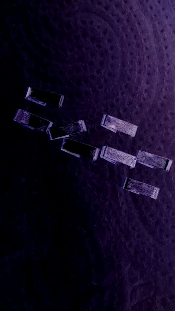

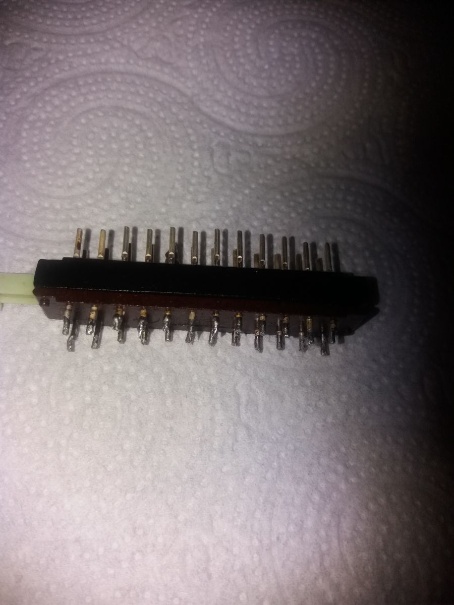

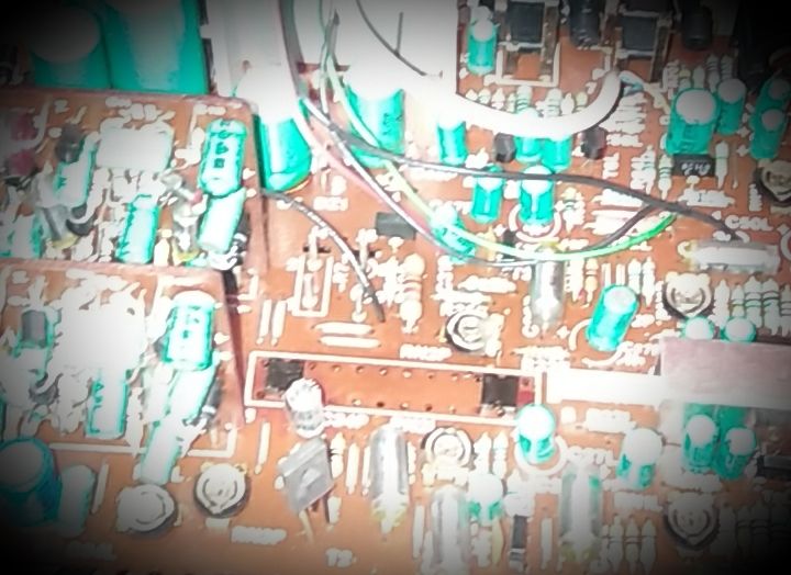

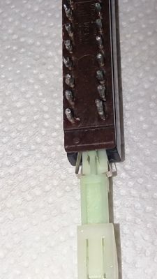

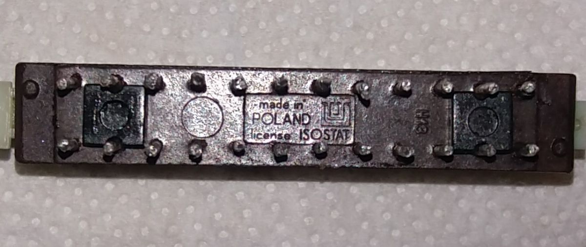

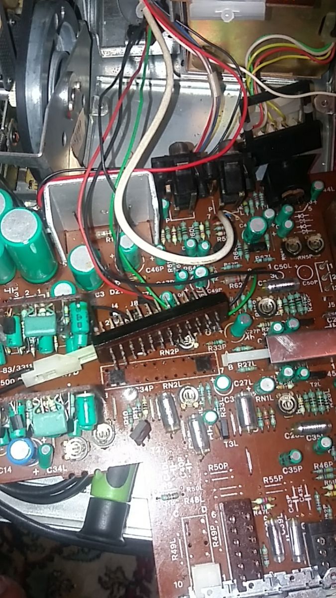

Unitra m 3016 - Niejednorodny szum prawego kanału: czyszczenie listwy zapis odczyt

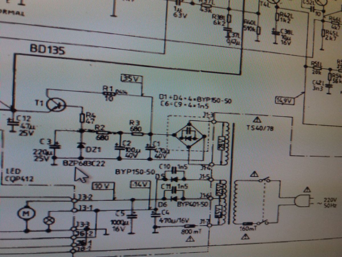

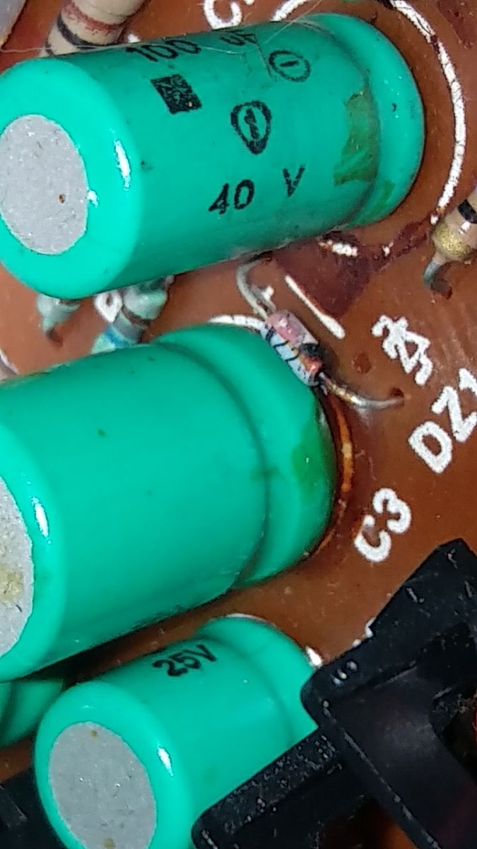

    Witam. 28V AC wychodzi w trafa. Jak to możliwe że jest 130V po mostku !!!! Nie realne !!! Zmień miernik. Lub niech ktoś bardziej kumaty to sprawdzi. Bo to nie możliwe. Bez urazy.

✨ Użytkownik zgłosił problem z niejednorodnym szumem na prawym kanale magnetofonu Unitra M 3016, który występował nawet podczas odtwarzania bez kasety. Po rozbiórce i czyszczeniu listwy zapisu-odczytu, problem nie ustąpił. Użytkownicy zasugerowali sprawdzenie diody Zenera oraz kondensatorów, a także zwrócili uwagę na możliwe błędy w podłączeniu przewodów do głowicy. Ostatecznie przyczyną szumów okazały się źle wlutowane przewody do głowicy odczytującej, co zostało naprawione dzięki wskazówkom innych uczestników dyskusji.
