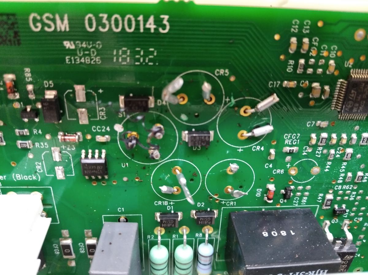

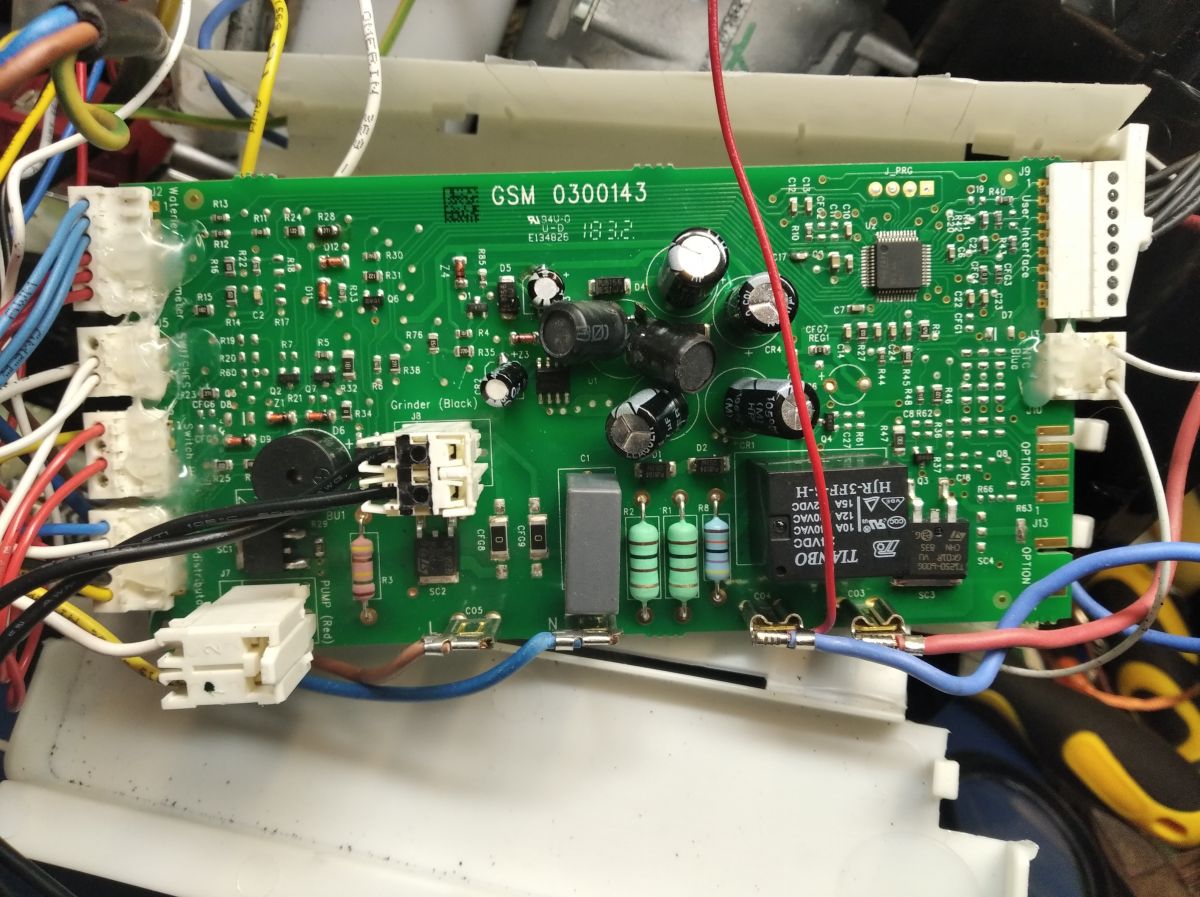

Dostałem ekspres jak w temacie. Ktoś wcześniej w nim grzebał i powydzierał kilka kondensatorów i dławik z płytki sterującej. Uzupełniłem brakujące elementy i udało mi się uruchomić zasilanie, ale niestety podczas włączenia nie słychać pompy, na wyświetlaczu pojawia się wszystko, wykrywa czy jest pojemnik z wodą itp. ale kiedy naciskam start to pompa nie pobiera wody, a ekspres się wyłącza. W załączeniu przesyłam zdjęcia jak to wyglądało i jak wygląda to teraz. Dławik z odczepem zastąpiłem dwoma, nigdzie nie mogłem znaleźć informacji co zostało wydarte, zatem proszę o wyrozumiałość, bo uruchomiłem sterowanie w celu sprawdzenia ekspresu, czy coś jeszcze jest uszkodzone, a docelowo z pomocą forumowiczów chcę dać takie elementy jakie mają być.
