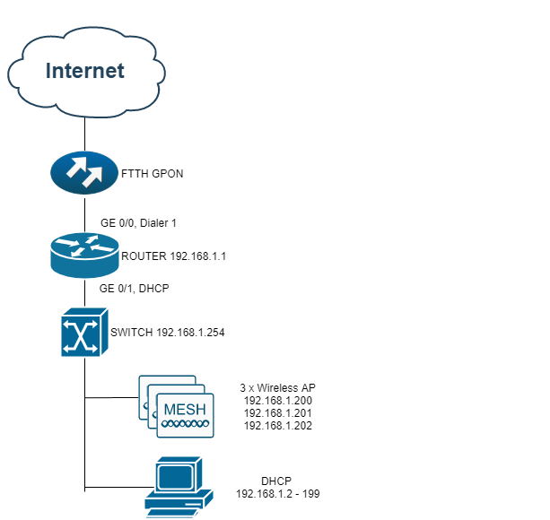

    Dotychczasowo korzystałem z Internetu dostarczanego przez modem LTE, który jednocześnie był routerem Wi-Fi i nie było wielkiego problemu, jednakże po przeprowadzce do domku zdecydowałem się rozbudować sieć i podłączyć się do sieci światłowodowej, która tutaj jest dostępna.
    No i od tego zaczęły się problemy. Stwierdziłem, że skorzystam z starszych urządzeń klasy enterprise, ale chyba przeceniłem swoje umiejętności.
    Sieć wygląda tak:
    Konfiguracja sieci światłowodowej z routerem Cisco 1921 i switchem WS-C3750G-24PS-S
    Do sieci łączę się przez PPPoE, na routerze (Cisco 1921) przez jeden z portów Gbit, drugi podłączony jest do Switcha (Cisco WS-C3750G-24PS-S). Do switcha podłączone są AP (Ubiqiti UAP-AC-LR) i inne urządzenia.
    Problemów mam kilka - po pierwsze, AP nie nawiązują ze switchem połączenia 1 Gbit, tylko 100 Mbit. Rozumiem, że to może być wina kabla? Sam zarabiałem kable, więc czy mogłem coś źle zacisnąć po prostu? Kabel użyłem cat6 z ekranami, więc powinien być OK...
    Po drugie - sieć bezprzewodowa nie uzyskuje nawet zbliżonych parametrów do tego, co powinna. Może nie do końca umiem ją przetestować, ale korzystam z speedtest.net z serwerem docelowym u mojego dostawcy Internetu. Z moich 300 Mbit uzyskuję czasami zaledwie 3 Mbit downlinku... Natomiast uplink zawsze jest koło 30 Mbit, czyli katalogowo.
    Czy może być tak, że źle skonfigurowałem coś w routerze, co ma wpływ na ograniczenie prędkości? running-config routera wygląda tak:

    Czy mogę coś poprawić? Czy może to jednak jest przedpotopowy sprzęt i nie ma prawa działać szybciej?

    Dałeś kabel FTP zamiast UTP? Niepotrzebnie.
    Być może, ale przecież w niczym to nie zaszkodzi.
